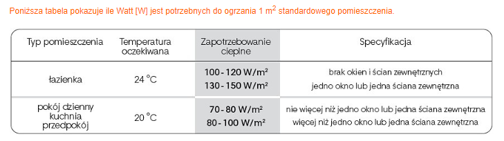

Postprzez FlashT » 17 kwi 2020, 12:34
Nie jestem pewien, czytałem o różnych testach tego typu zagadnień. Gdybym miał jakąś osobistą wiedzę na ten temat, to bym nie pytał :) Ale tak na tyle, na ile mam dyplom z Fizyki, to średnio akumulator hybrydy ma 8-9 kWh, a żeby ogrzać wnętrze dość szczelnie zamknięte (wielkości samochodu) to raczej wystarczy ze 200W, zatem w 10h zużyje 2kWh. Jeśli się mylę, to proszę o rzetelną poprawę, a nie gdybanie i wyśmiewanie :)
PS Jeszcze dodam, że nie chodzi mi o temperatury rzędu -20'C, a o 5-10.
PPS –> *załącznik* (źródło: http://www.instalprojekt.com.pl/jak-dobrac/)

Postprzez zadra » 17 kwi 2020, 17:53
No...
ta tabela dotyczy pomieszczeń w budynkach.
Już za czasów dawniejszego peerelu określało się zapotrzebowanie na poziomie 100W/m2 przy projektowaniu ogrzewania i zapotrzebowania na ciepło.
Niestety, porównanie samochodu z blachy z cienką tapicerką do murowanego domu to chybiony strzał.
Moja propozycja : przygotuj dobry elektroniczny termometr, wyjedź około północy (bo zimno i bez słońca) na wolny teren .
Nagrzej auto wewnątrz do temp 15 albo 20stC, wyłącz silnik i sprawdź jak szybko wyziębi się do 5st C.
Dopóki nie zrozumiesz, że to tylko nieszczelna blaszana puszka z olbrzymim zapotrzebowaniem na ciepło, dopóty się nie zrozumiemy.
Przy -20 stC trudno dogrzać auto do temp komfortu bo strata ciepła jest olbrzymia..
Jasne, na Ewereście w namiocie i odpowiednim śpiworze kilka dni wytrzymasz ale gdzie tu jakikolwiek komfort...
