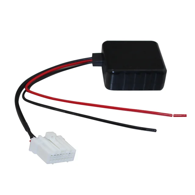

Czesc,
Czy ktoś z was montował sam moduł bluetooth w miejsce wejścia aux-in? Jak i gdzie podlaczaliscie masę i zasilanie modułu? Chodzi mi o moduł jak z tego linka
Pozdr

Montowałem taki bluetooth ale z aleixpress za 30zł, z rok temu.
Dokładnie, czerwony kabel podpiałem pod żółty od radia a mase do śrubki od radia.
Zołty kabel daje prą tlyko na zapłonie, czyli razem z uruchomieniem radia uruchamia się bluetooth.
Działa do dziś, automatycznie łączy z telefonem polecam
ps. wiem ,że temat stary ale może komuś na przyszlość się przyda :)
Oczywiście potem zalutowałem i i ładnie zabezpieczyłem ;)
