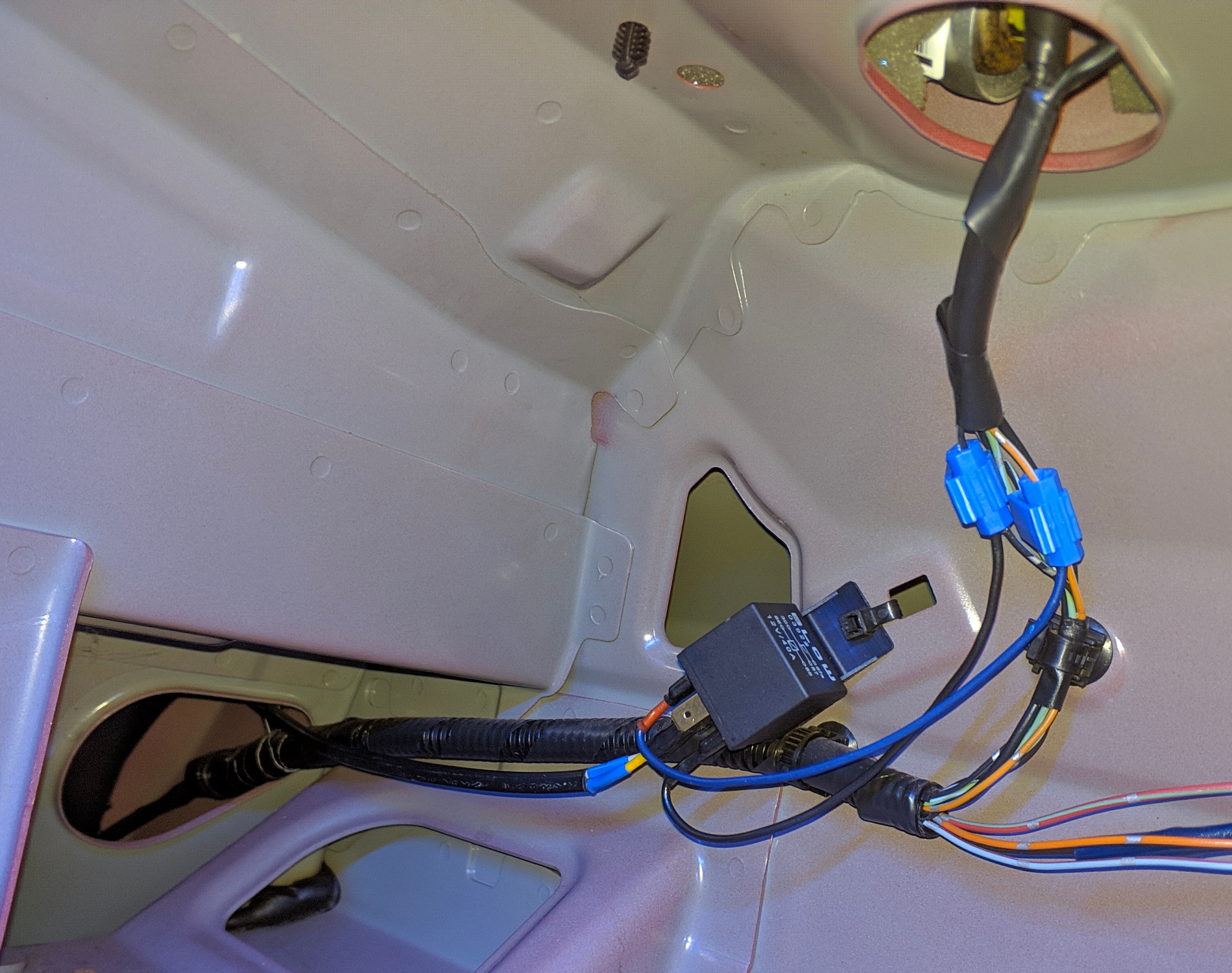

Do kompletu brakowałoby jeszcze czujnika otwartej klapy bagażnika. Tam krańcówka podpięta jest do oświetlenia wnętrza bagażnika i działa odwrotnie niż ta pod maską (na pewno w sedanie, nie wiem jak w hb). Zastosowałem więc przekaźnik, który zamyka obwód gdy maska jest zamknięta, a otwiera gdy dostaje 12V z zasilania oświetlenia.

II. Instalacja na tył samochodu (kontrolka otwartej klapy bagażnika)
Nie wiem jak w hatchback'u, ale w sedanie oświetlenie bagażnika włącza się automatycznie po otwarciu klapy – dlatego ta modyfikacja jest możliwa.
1. Otwieramy bagażnik i zdejmujemy prawy boczek
2. Przeciągamy kabel prawą stroną tak jak idzie wiązka elektryczna. Mi udało się bez zdejmowania plastiku w środku za oparciem tylnego fotela, natomiast bez wyjęcia kanapy może być ciężko.
3. Drugi koniec kabla ma wystawać przy prawym słupku (tak jak kabel idący z przodu), gdzie będzie łączony z instalacją.
4. Wracamy do bagażnika. Sprawdzamy, które kable prowadzą do oświetlenia żarówki (w moim przypadku jest to pomarańczowy z paskiem i jedną kropką oraz czarny z paskiem i dwiema kropkami jak na zdjęciu)
UWAGA! Ważne jest aby wpiąć się dokładnie w te kable, masa pobrana z innego miejsca nie zadziała poprawnie.
5. Podłączamy przekaźnik. Należy upewnić się które piny są ze sobą połączone bez podania 12V. W moim przypadku jest to pin 30 i 87a. Do nich podłączamy końcówki kabla. Piny 85 i 86 podpinamy do zasilania oświetlenia.
