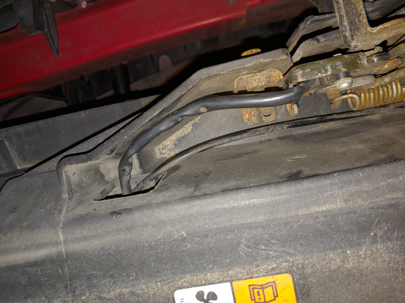

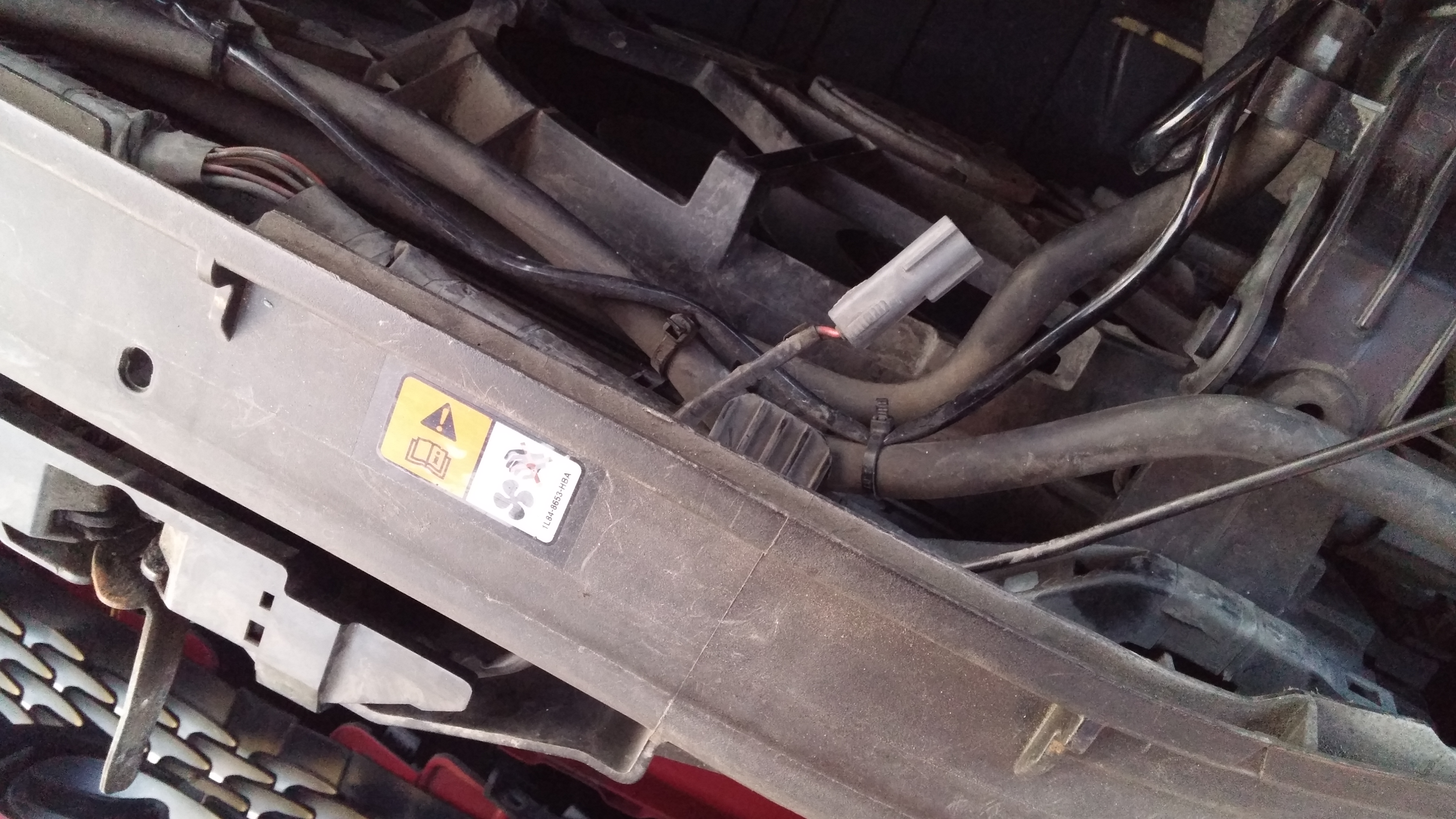

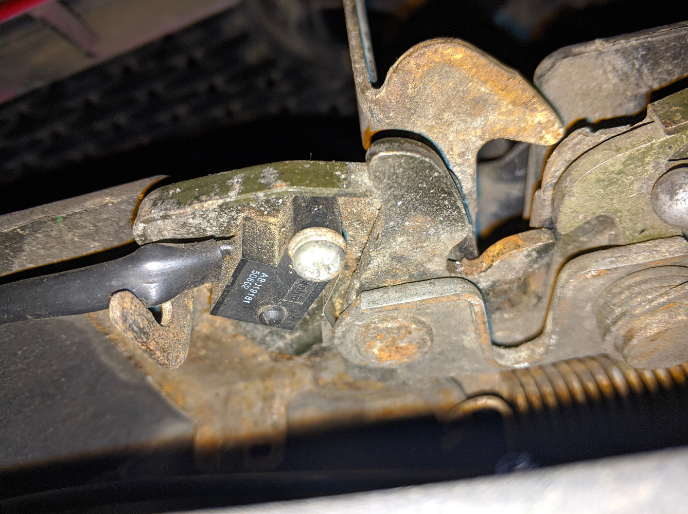

Do wykonania tej modyfikacji zainspirowała mnie "niepodpięta wtyczka" w komorze silnika (link do wątku). Nie wiem z jakiego powodu jest ona wolna, więc stwierdziłem, że warto ją wykorzystać i zrobić czujnik otwartej maski.
Jest to zwykła krańcówka więc łatwo wykorzystać ją do zamknięcia obwodu w czujniku niezamkniętych drzwi.

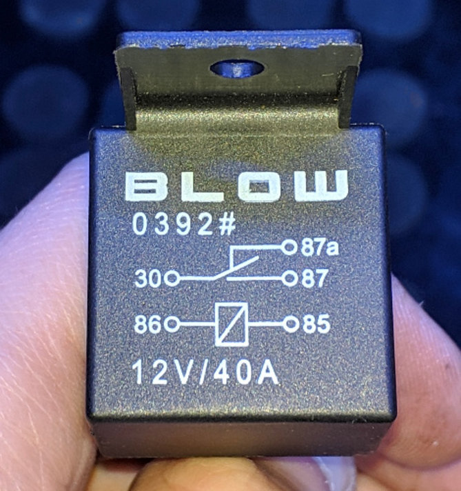

– przekaźnik 12V, który bez zasilania zamyka obwód a po dostaniu zasilania obwód otwiera (ewentualnie 2w1, ja użyłem takiego)

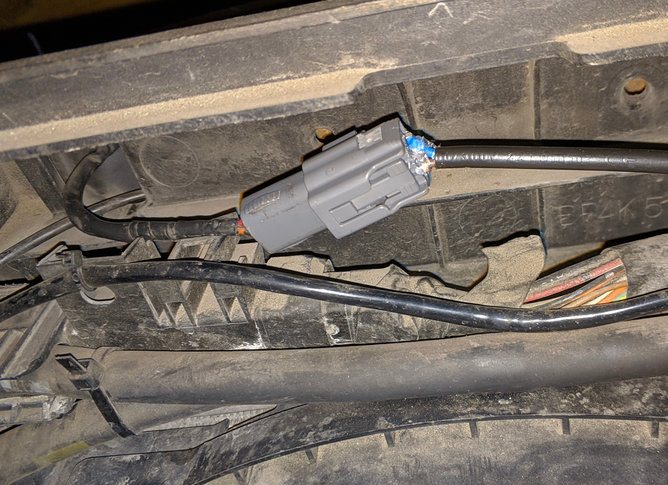

1. Upewniamy się, czy wtyczka jest wolna, jeśli nie, prawdopodobnie podłączona jest do jakiegoś modułu, w który ja bym nie ingerował.

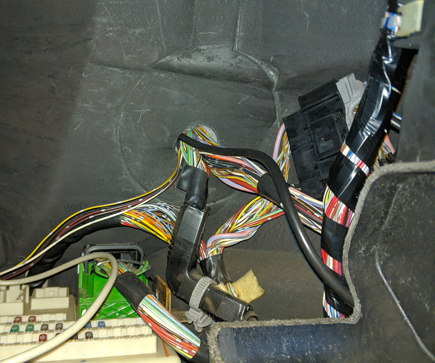

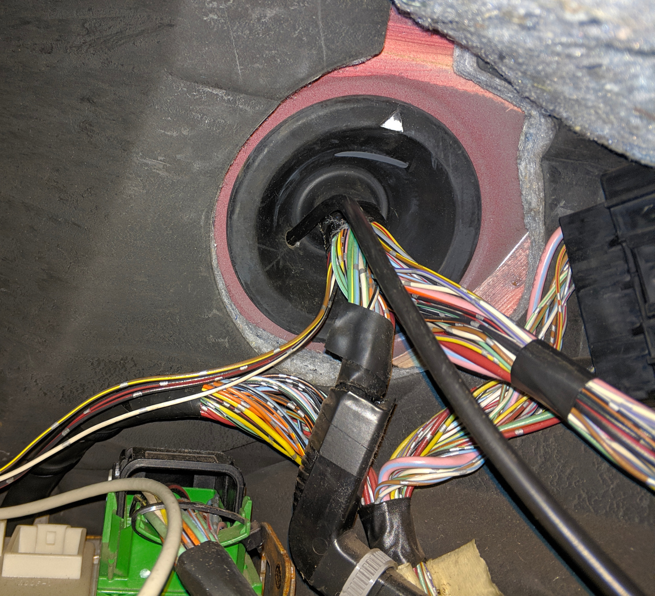

2. Wybieramy miejsce przeprowadzenia kabla z kabiny do komory silnika. Ja uznałem, że najlepszym rozwiązaniem będzie przeprowadzenie kabla za schowkiem.
3. Wyjmujemy schowek, a następnie odkrywamy wykładzinę zasłaniającą gumową przelotkę wiązki elektrycznej.

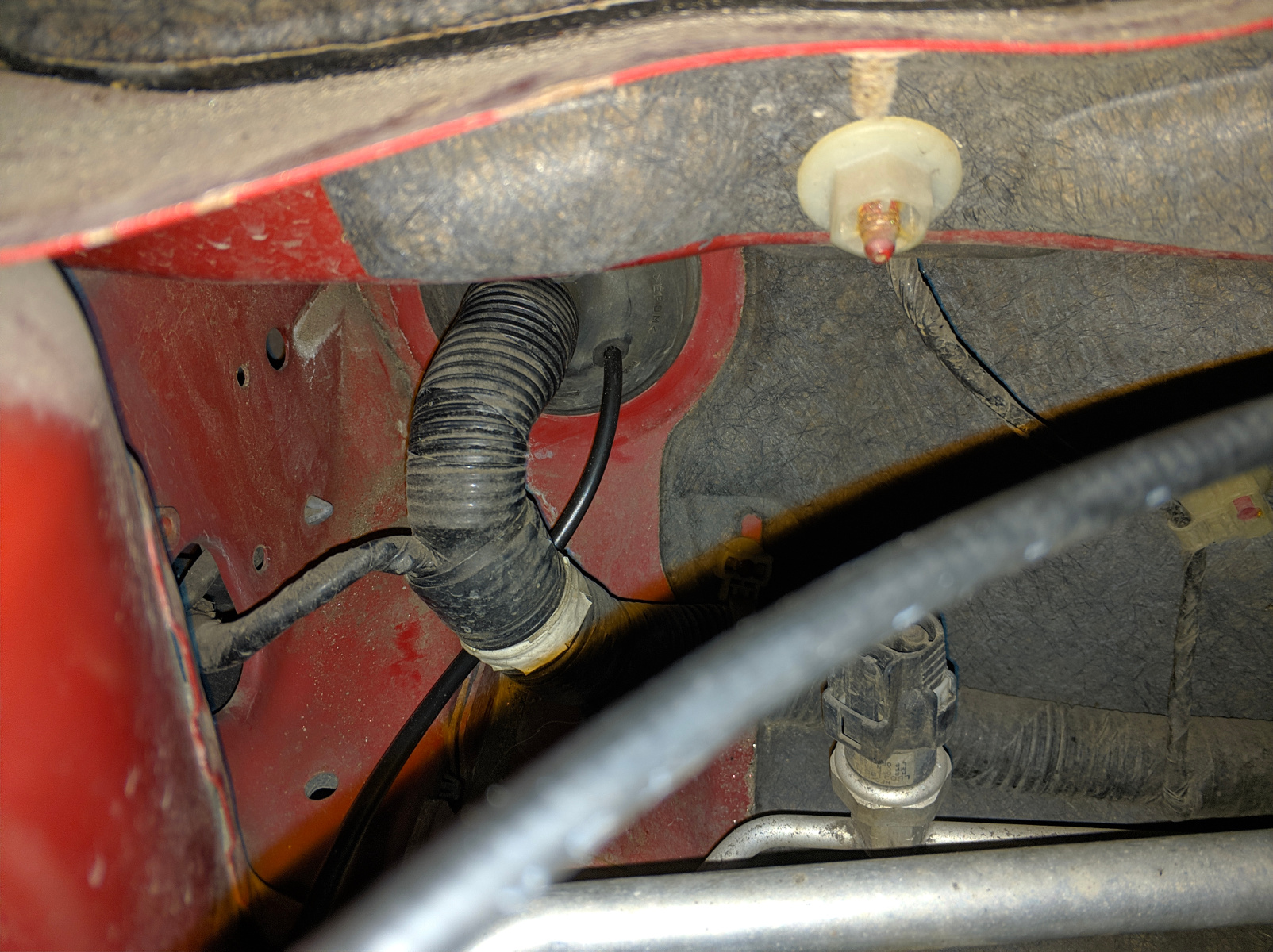

4. Robimy dziurę w przelotce małym śrubokrętem, a następnie przeciskamy kabel jak nam wygodniej. Ja zrobiłem to od strony kabiny w stronę komory silnika. Zdjąłem główną izolację i przecisnąłem jedną żyłę kabla. Od strony komory silnika pomogłem sobie kombinerkami, tak, że udało mi się przeciągnąć całość.

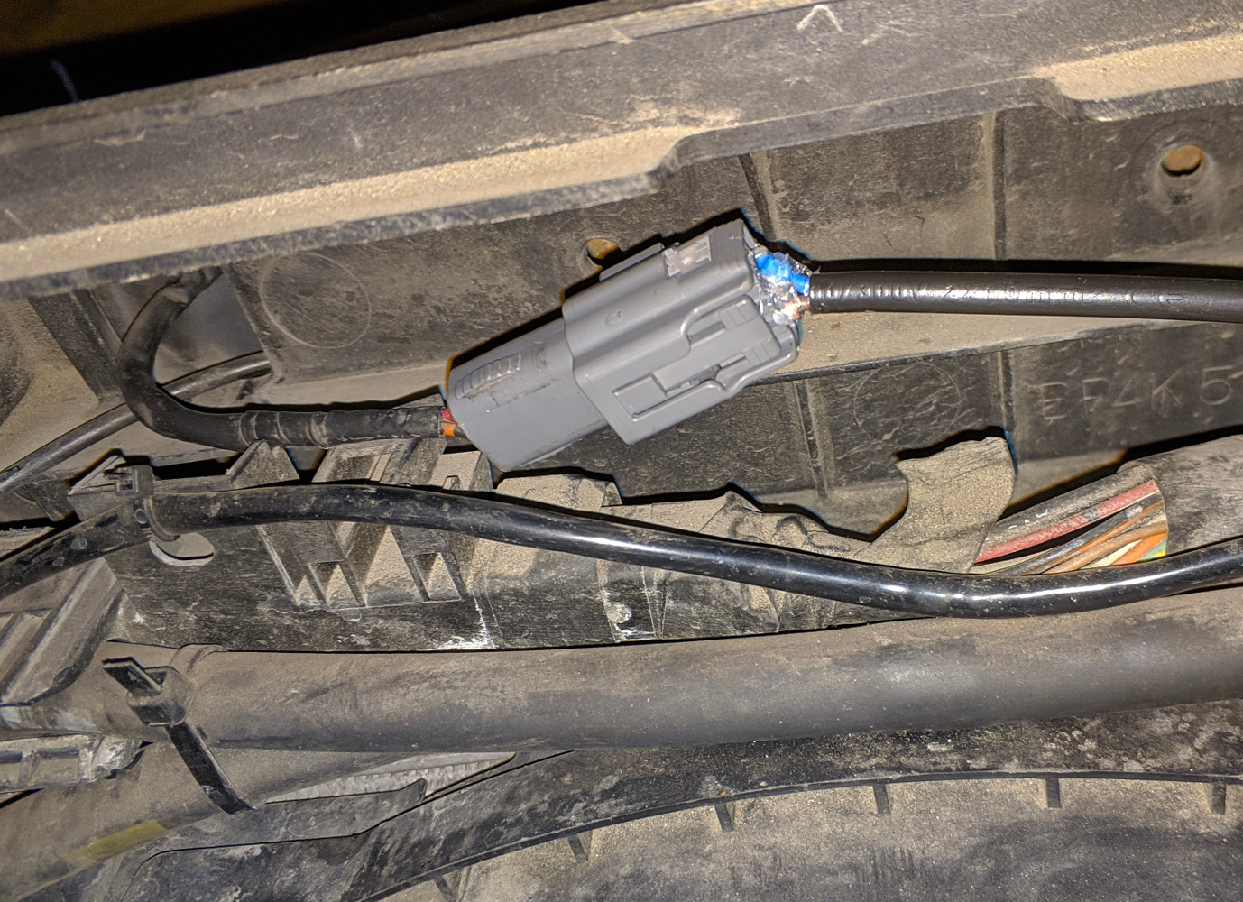

5. Przeciągamy kabel w stronę wtyczki. Ja puściłem go pod zbiornikiem płynu chłodniczego a następnie wzdłuż wiązki nad wentylatorem.
6. Podłączamy kabel do wtyczki. Ja wykorzystałem jedną wolną końcówkę, która została mi z jakiejś innej modyfikacji (prawdopodobnie czujnika płynu do skryskiwaczy)

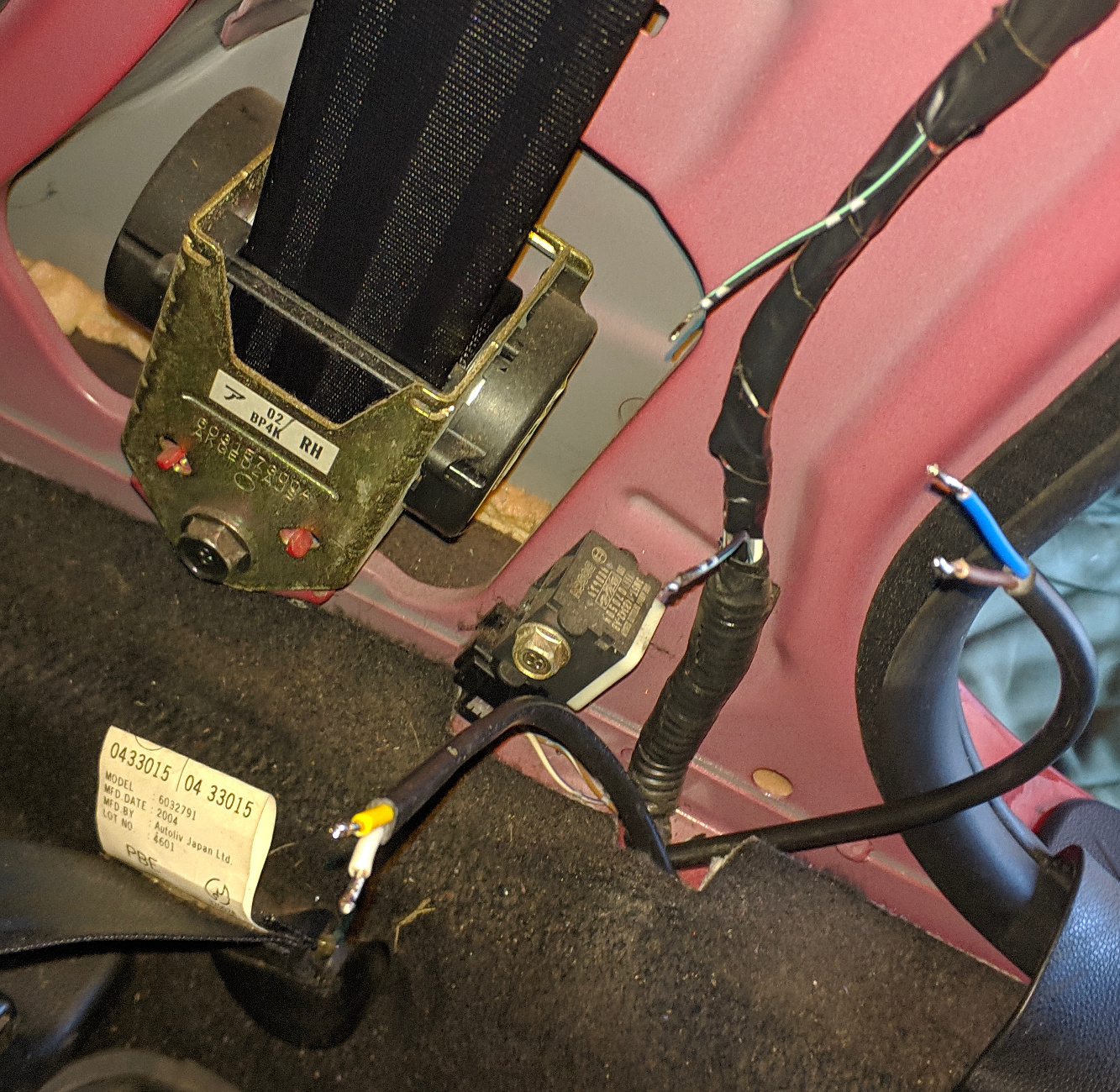

7. Drugą część kabla przeciągamy pod podłogą w stronę słupka za fotelem pasażera (do którego przykręcone są tylne prawe drzwi)

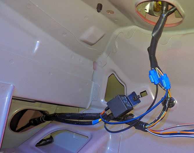

II. Instalacja na tył samochodu (kontrolka otwartej klapy bagażnika)
Nie wiem jak w hatchback'u, ale w sedanie oświetlenie bagażnika włącza się automatycznie po otwarciu klapy – dlatego ta modyfikacja jest możliwa.
1. Otwieramy bagażnik i zdejmujemy prawy boczek
2. Przeciągamy kabel prawą stroną tak jak idzie wiązka elektryczna. Mi udało się bez zdejmowania plastiku w środku za oparciem tylnego fotela, natomiast bez wyjęcia kanapy może być ciężko.
3. Drugi koniec kabla ma wystawać przy prawym słupku (tak jak kabel idący z przodu), gdzie będzie łączony z instalacją.

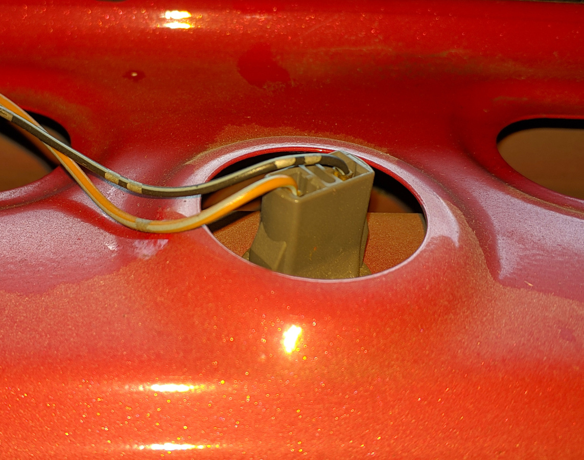

4. Wracamy do bagażnika. Sprawdzamy, które kable prowadzą do oświetlenia żarówki (w moim przypadku jest to pomarańczowy z paskiem i jedną kropką oraz czarny z paskiem i dwiema kropkami jak na zdjęciu)
UWAGA! Ważne jest aby wpiąć się dokładnie w te kable, masa pobrana z innego miejsca nie zadziała poprawnie.
5. Podłączamy przekaźnik. Należy upewnić się które piny są ze sobą połączone bez podania 12V. W moim przypadku jest to pin 30 i 87a. Do nich podłączamy końcówki kabla. Piny 85 i 86 podpinamy do zasilania oświetlenia.
III. Podłączenie do instalacji w samochodzie.

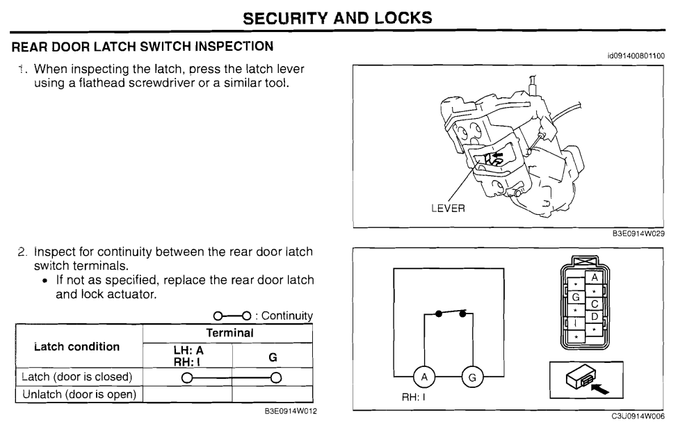

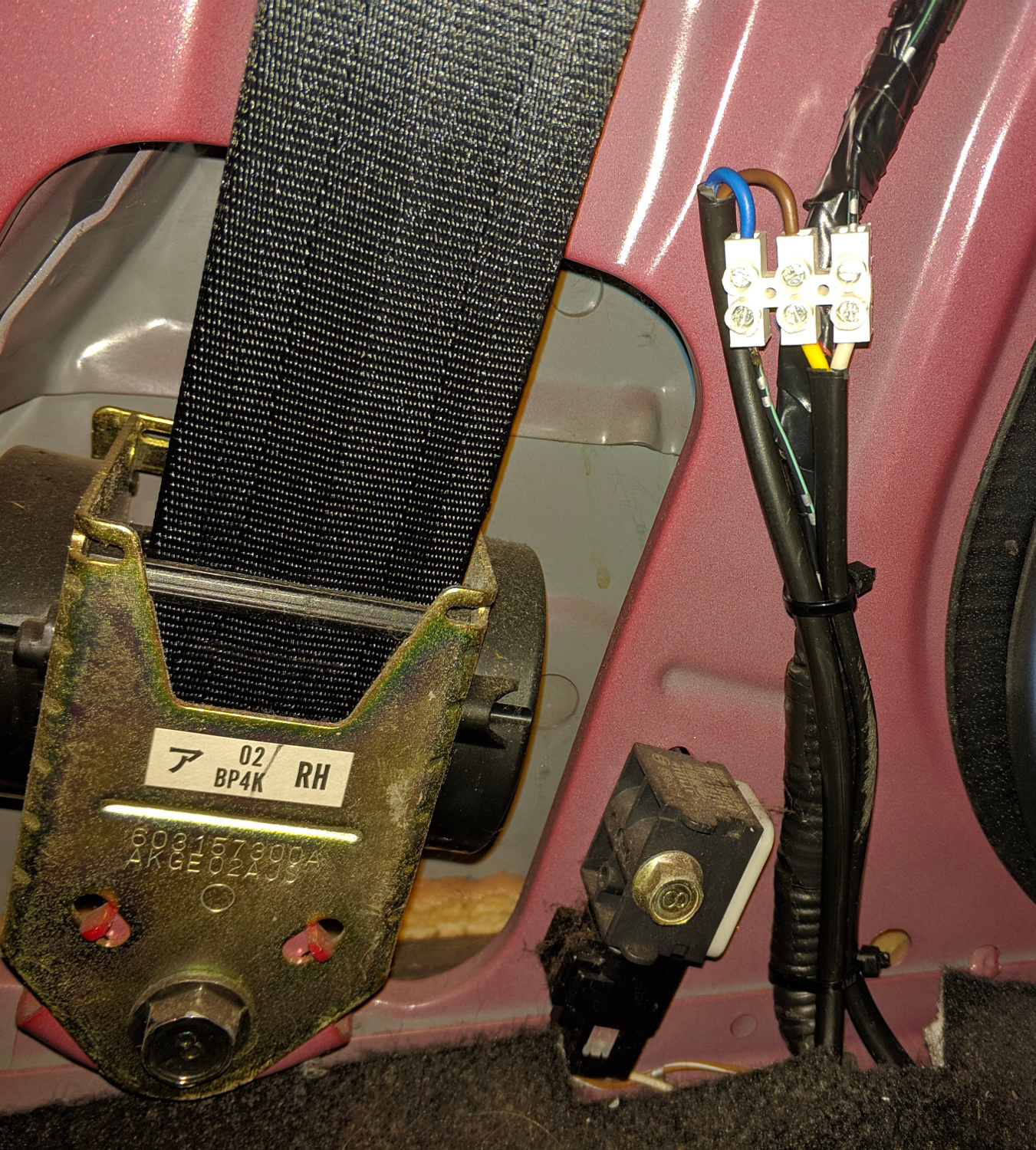

1. Zdejmujemy osłonę słupka (wcześniej plastikowe osłony progów)
2. Odnajdujemy, który przewód odpowiada ze sygnał otwartych/zamkniętych drzwi. W moim przypadku w tylnych prawych drzwiach jest to cienki czarny przewód z zieloną kreską i dwiema kropkami.
3. Rozcinamy przewód i łączymy z pozostałymi za pomocą kostki elektrycznej według poniższych zdjęć.
