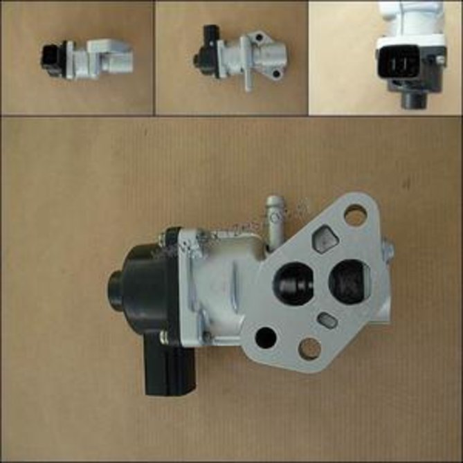

Postprzez dadzioooo » 28 sty 2020, 14:19
Gdzie w benzynowym 1.6 znajduje się silniczek krokowy?

Postprzez TrackMan » 29 sty 2020, 11:15
Powinien być umieszczony pod przepustnica ;) Z tego co widzę ciężko taki silniczek dostać <płacze>

Postprzez Kornel628 » 13 cze 2020, 06:52
Potwierdzam jest pod przepustnica, b trudny dostęp, trzeba odkręcić przepustnice i obrócić 180* inaczej marne szanse, na odkręcenie

Postprzez Kornel628 » 20 lip 2020, 21:47
Sry to zdjęcie jest źle to jest egr, sam już nie wiem zobacz na grafice sprzedają to jako korkowiec XD inni zawór egr.
Podobne i to jest korkowiec jest pod przepustnica b ciężki dostęp trzeba przepustnice demontować
