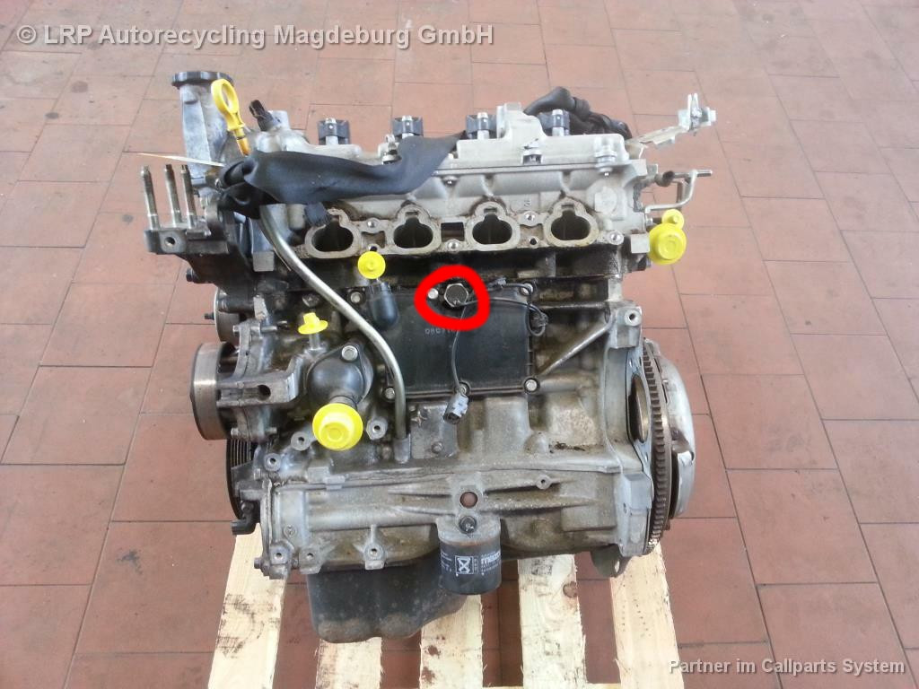

Gdzie w maździe znajduje się czujnik spalania stukowego? Nakieruję mnie ktoś? Najlepiej zdjęciami

Z przodu, pod kolektorem dolotowym po prawej stronie.

Silnik 1.6, czujnik spalania stukowego zaznaczony czerwonym kolorem ;) Trzeba trochę rozebrać, żeby tam się dostać.
