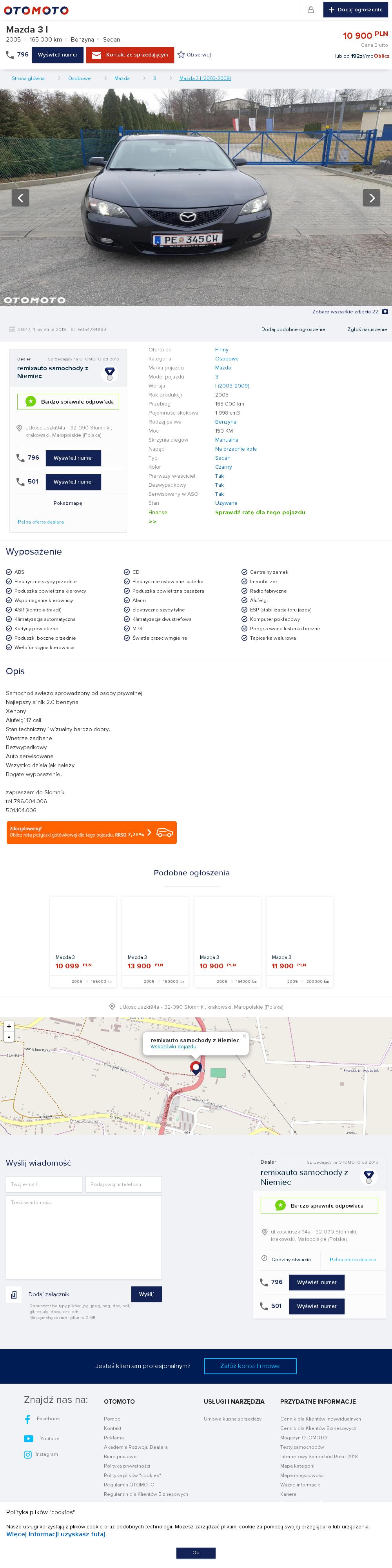

Dzisiaj piszę w konkretnej sprawie, moja 323f ba jest już prawie całkowicie zjedzona i zamierzam przesiąść się na 3 pierwszej generacji, poradnik co sprawdzać przed zakupem znam lepiej niż dzieci z bullerbyn (czy jak to się pisze). Znalazłem dzisiaj ciekawe ogłoszenie
https://www.otomoto.pl/oferta/mazda-3-2-0-benzyna-xenon-alu-17-ID6BL37W.html?
Podwozie przeszło konserwację, stan ogólny samochodu na prawdę dobry jednak jedna rzecz nie daje mi spokoju. Samochód jest po lifcie( świdczą o tym m.in. srebrne obramowania głośników) jednak lampy tylne pochodzą z wcześniejszej wersji.
Moje pytanie brzmi: Czy świadczy to o możliwym wypadku samochodu czy zdarzało się montowanie tego typu świateł w wersjach poliftowych?

Jeśli to jest wersja z Xenonami to miała na 100% ledy z tyłu.
Bywa tak, że lampa tylna prawa czasami świruje. Poprzedni właściciel nie chciał kupić nowej lub naprawić i założył zwykłe. No ale mogła być też stłuczka.

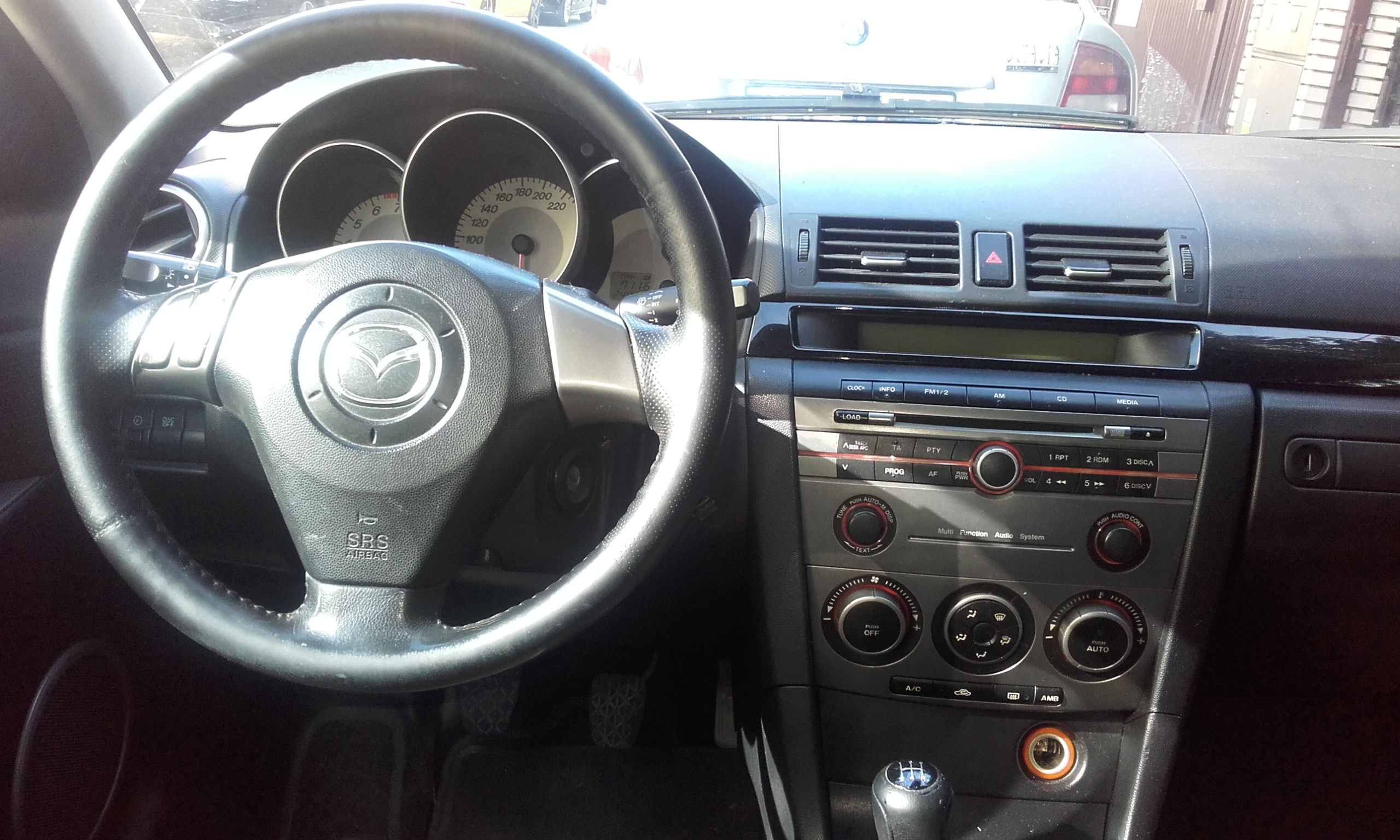

To nie jest niestety wersja poliftowa.
1. Rok 2005 – polift od 2006
2. Kierownica.
3. Zegary
4. Konsola środkowa
5. Gałka zmiany biegów
6. Srebrna listwa ozdobna
Srebrne ramki nawiewów oraz głośników były już w 2005.
Tu masz środek poliftowy.
