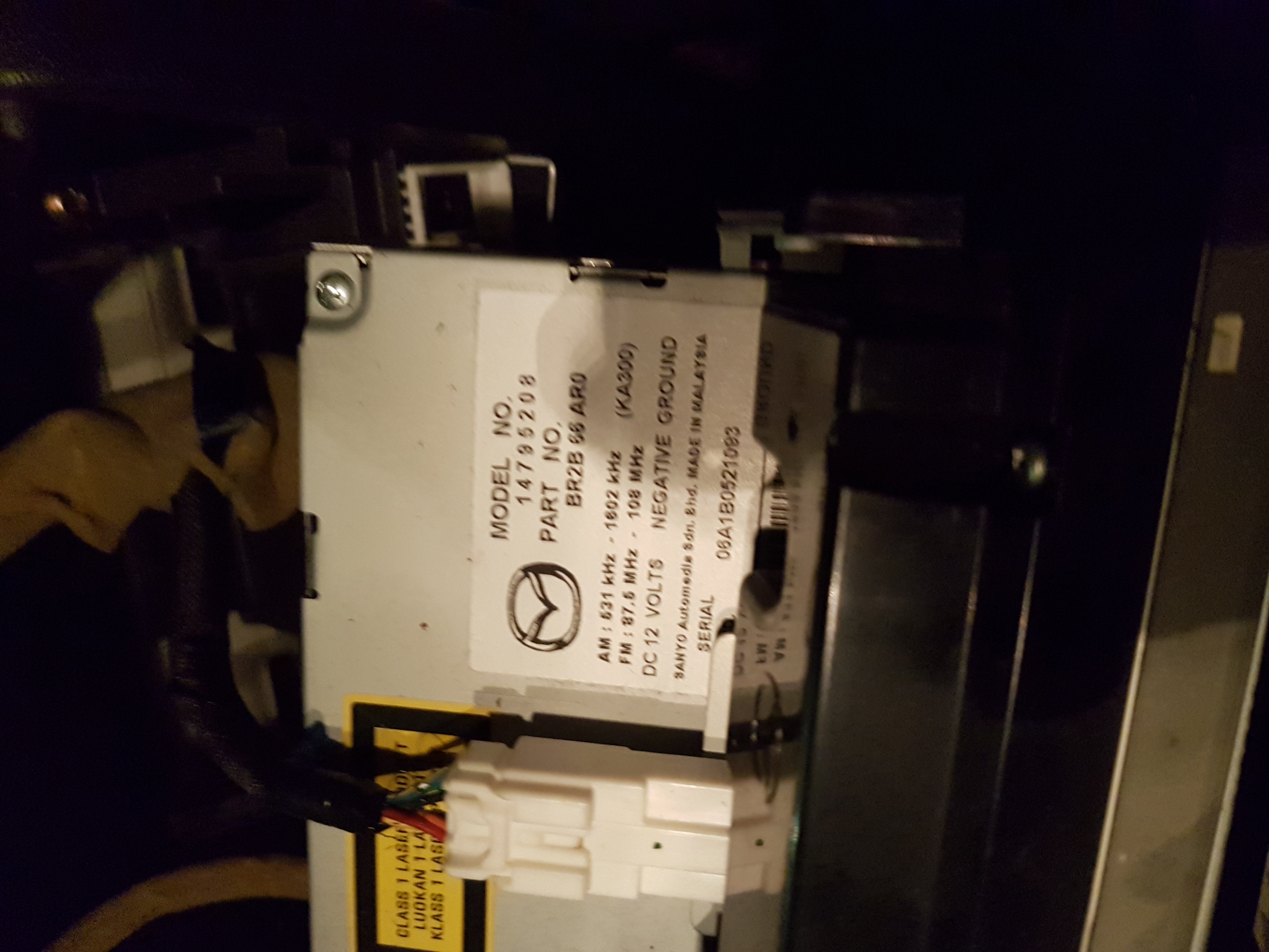

Dzień dobry. Jestem tutaj nowy. Zacznę od tego że w mojej mazdzie nie ma gniazda aux. Jest to mazda 3 z 2006r. Po wciśnięciu przycisku media nic się nie dzieje ani nie wyświetla. Przeszukalem Google oraz oglądałem filmy na yt. Na nich większość osób po prostu wykręca radio wpina adapter aux z tylu radia i wszystko działa dobrze. Udało mi się dostać do tyłu radia i też jest tam wolne wejście aby podłączyć aux. W Google nie udało mi się znaleźć żadnej jak dla mnie odpowiedzi czy tylko to wystarczy czy coś jeszcze trzeba zrobić. Na allegro widziałem mnóstwo takich adapterow z jack. Ja bym bardziej wolał takie gniazdo gdzie samemu wpina się przewód. Nie wiem czemu ale wydaje mi się że ten przewód można szybko zniszczyć. W miejscu gdzie jest miejsce na kubki jest zaślepka wydaje mi się że tam było by można takie gniazdo zamontować. Byłem u dwóch osób które zajmują się takimi sprawami i każdy mi mówi że to koszt około 400 zł bo tam trzeba zakupić jakiś sprzęt który oszuka radio czy coś takiego. Na kasie nie śpię więc te 400 zł to trochę dużo. Jeśli jest sposób aby zróbic to taniej oraz samodzielnie to mam nadzieję że tutaj uzyskam odpowiedź. Z góry dziękuję za wszystkie odpowiedzi.

Ja zrobiłem sam A z mechanika niewiele mam wspólnego radia niczym nie trzeba oszukiwać kupiłem tylko kabel z kostką 3.5 Goliton® AUX 3.5mm Cable Connect iPod iPhone MP3 Phone Audio to Mazda Car Player connector adapter cable (2 Meters long) https://www.amazon.co.uk/dp/B006FFCONA/ ... HCbR4VVS4X

Dokładnie tak jak kolega Lukasz3333 prawi kostka+kabel z 3.5 mm jack (taka jak w załączonym linku) rozwiązuje problem braku AUX (aktywuje ten przycisk na radiu).
