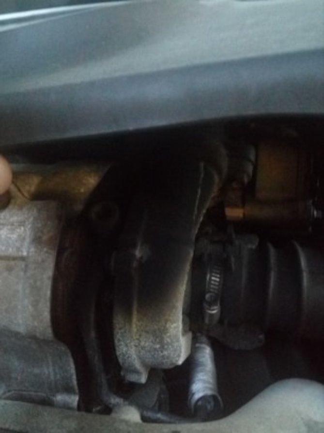

witam
jestem tu nowy i mam taki problem z turbosprężarka jest jakiś czarny nalot obok niej i nie mam pojęcia co to może być to tego problemu dodaje zdjęcie

Sadza z wydechu, możesz mieć luz na łączeniu katalizatora a turbiną albo muszla turbiny jest gdzieś nie szczelna. Miałem tak samo kiedyś w mojej.

Postprzez Luska » 28 lut 2019, 11:11
Według mnie to turbo do regeneracji jeśli jest muszla nieszczelna. Tutaj https://www.regeneracja-turbosprezarek. ... ina-objawy masz kilka info na temat uszkodzonego turbo.

Postprzez CudownyBocianek » 3 kwi 2019, 22:43
To okopcenie to przez nieszczelność na wyjściu wałka do cięgna sterowania vnt. W żony aucie to samo + wali spalinami w kabinie na postoju przy włączonym nadmuchu (efekt użycia badziewnych części przy regeneracji turbo). FAP-a nie mamy bo wykastrowany i wyprogramowany więc nie z powodu restrykcji w układzie wydechowym.

Postprzez kazik865 » 4 kwi 2019, 20:38
nie przez to tylko obejma była luźna i dlatego kopciło
