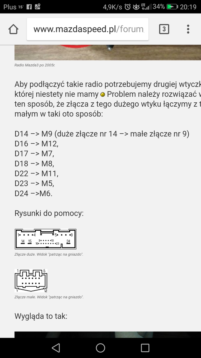

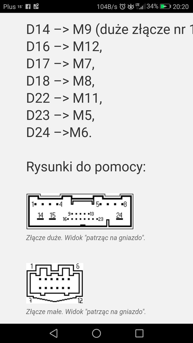

Postprzez pablo.74 » 3 lut 2019, 19:35
Witam.
Ja podłączyłem dwa kable z radia do kostki w aucie i sterowanie z kierownicy mi działa. Mam auto przedliftowe, więc musiałem dokupić wyświetlacz z polifta. Klimę widzę, mogę ustawić. Zegar mam ale nie mogę go ustawić. Nie widzę spalania.

Screenshot_2018-11-06 Stacja multimedialna android, a sterowanie z kierownicy.png
