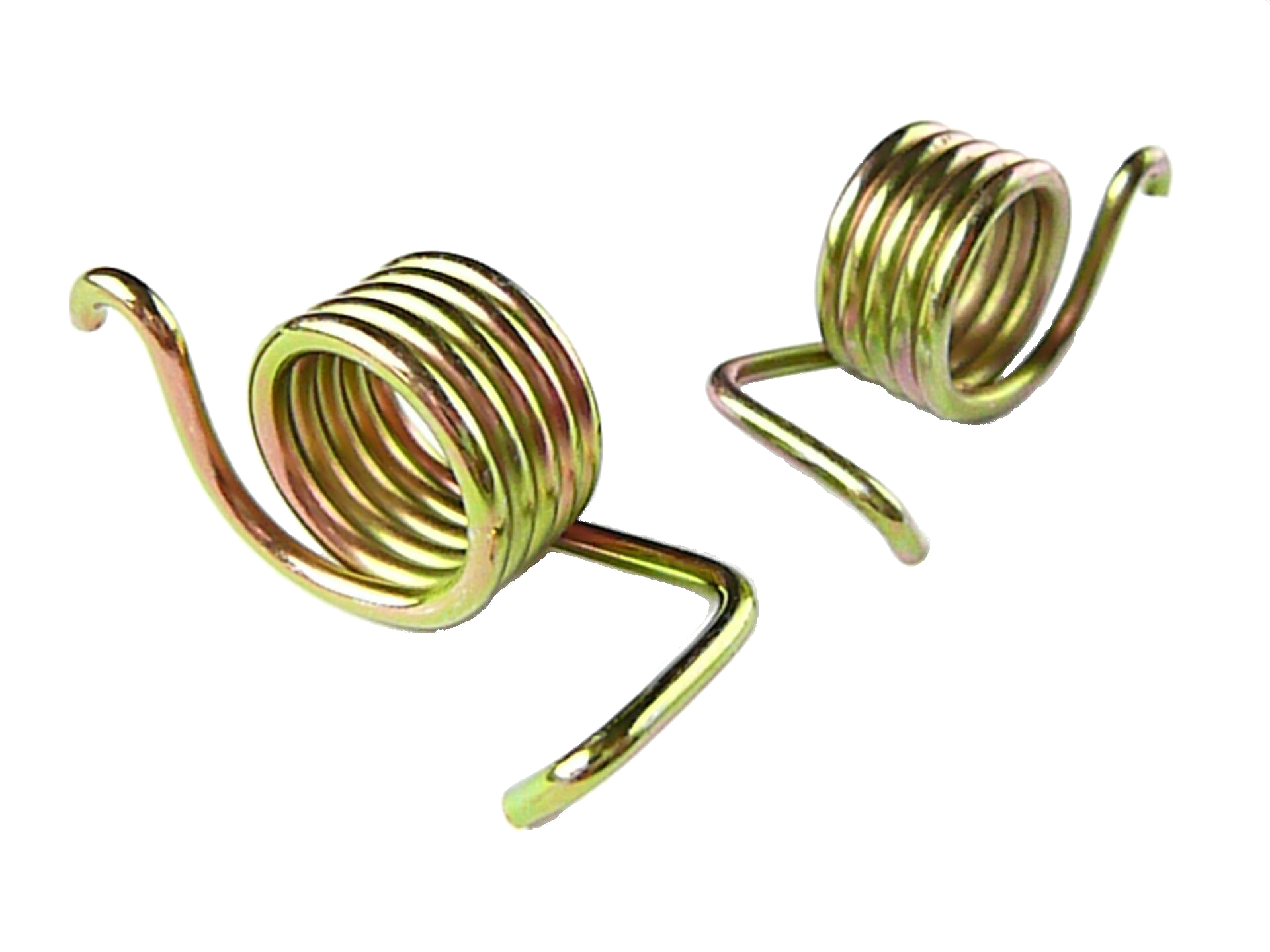

Czy ktoś kiedyś poszukiwał i znalazł sprężynę która jest mocowana na tylnych zaciskach ?
Chodzi o hamulec ręczny... mam wrażenie że moje sprężyny są już ze starości wyrobione – odbijają ale nie do końca. Ręcznie (narzędziem) jeszcze da się spokojnie duży skok uzyskać. Zdarza mi się że po dłuższym postoju hamulec ręczny odbije tylko "trochę" i jednak klocki podczas jazdy przyhamowują koło... po 15km felga jest bardzo gorąca.
Lałem już po tym różnymi środkami penetrującymi i smarowałem ale problem powraca.
Nigdzie w internecie nie potrafię znaleźć konkretnego modelu sprężyny do Mazda 3 BK (2004 r.) ... do 6-tki i do 323 znalazłem...
Gdzie to można kupić ? Ewentualnie jakiś symbol jakby ktoś miał oryginału to w ASO zamówię.
Wygląda ona mniej więcej tak:
				Sprężyna odbijająca zacisk hamulca ręcznego – Mazda 3 BK

	Napisz do Carspeed, może będą mogli coś dobrać.
