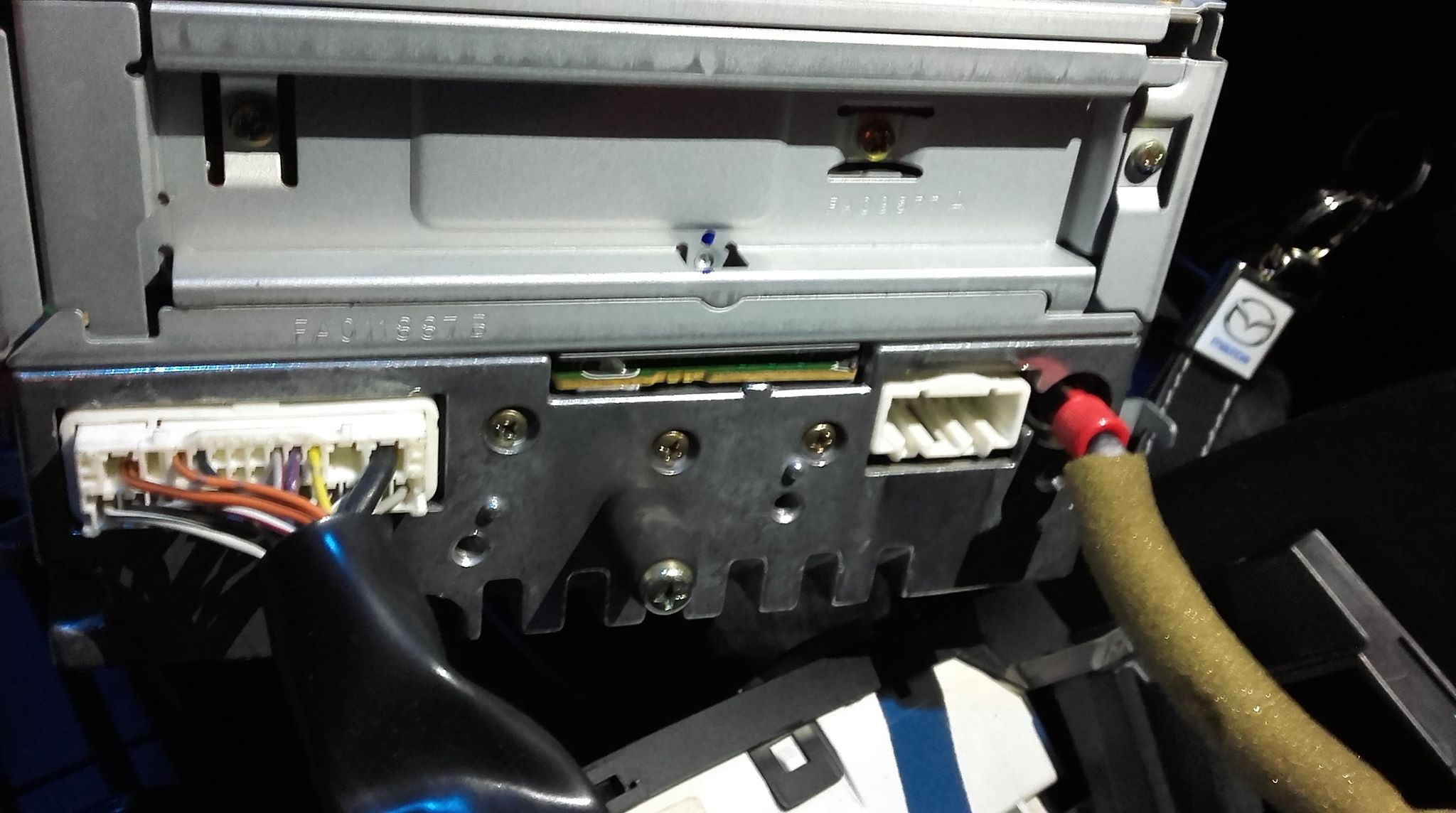

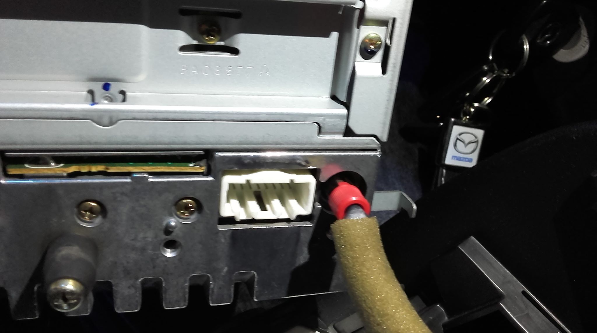

w mojej Maździe 3 BK 2004r. wymieniałem radio na takie z 2006r(według aukcji na allegro) z przyciskiem tape/md – podobno adapter aux działa tylko z przyciskiem media. Z tyłu radia mam wejście na taki adapter – będzie to działało?;/ W załącznikach tył radia.

Postprzez johnny1836 » 31 paź 2018, 17:52
Nie będzie. Jedyna opcja to kupić emulator zmieniarki xcarlink, yatour itp.

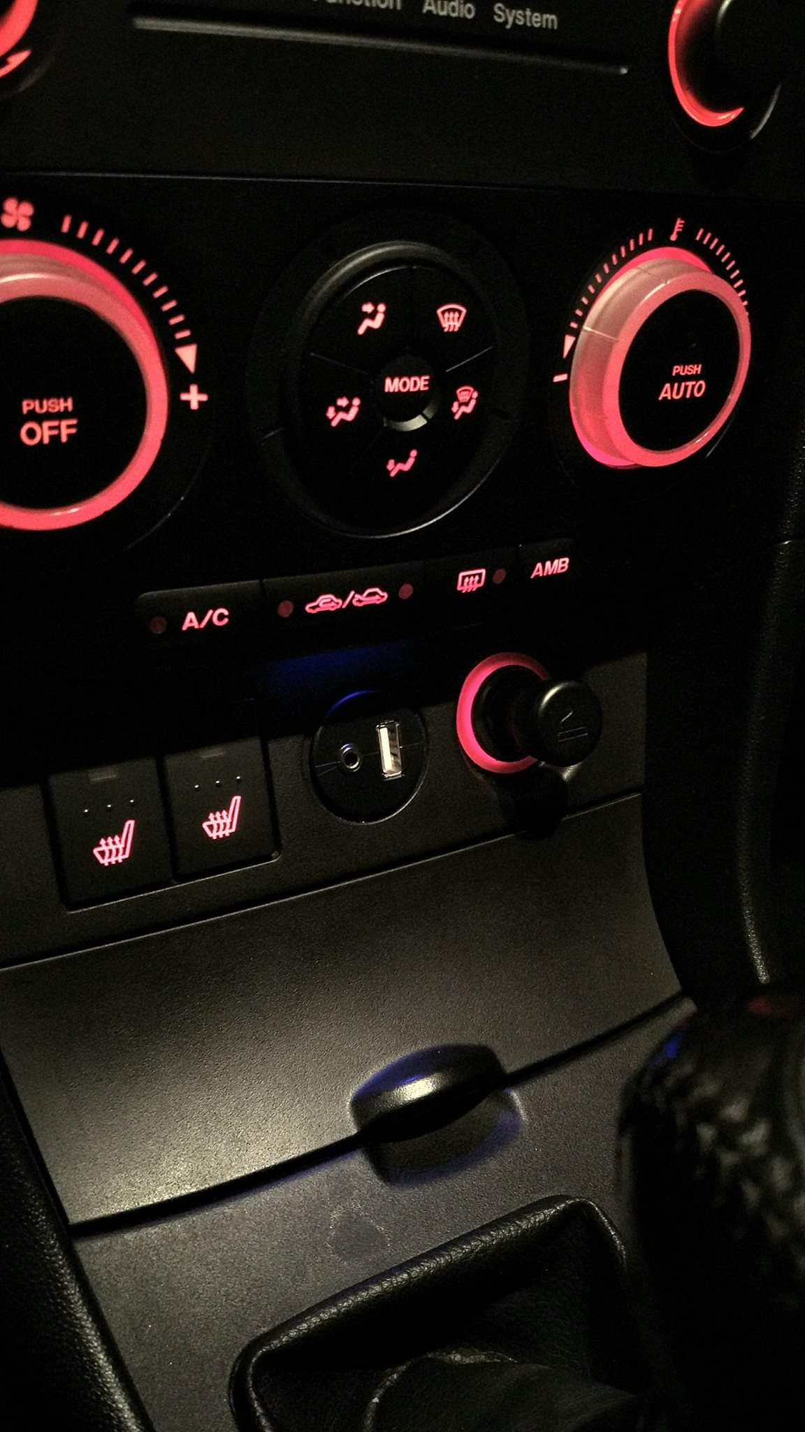

Czy ja wiem... Zmieniarka to koszt 100-200 zł, a radio z androidem około 800-1000. Ja posiadam zmieniarkę xcarlink i spisuje się bardzo dobrze. Dodatkowo wypuściłem sobie podłączenie w miejscu zaślepki – poniżej fotka.

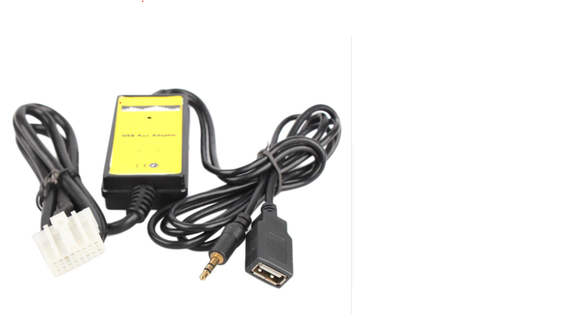

Postprzez matiek » 17 lut 2019, 15:00
A czy ktoś może posiada taki emulator?
https://www.aliexpress.com/item/12-24-V ... st=ae803_4

Postprzez johnny1836 » 19 lut 2019, 23:51
Ja słyszałem na jego temat, że działa i jest tani :p
