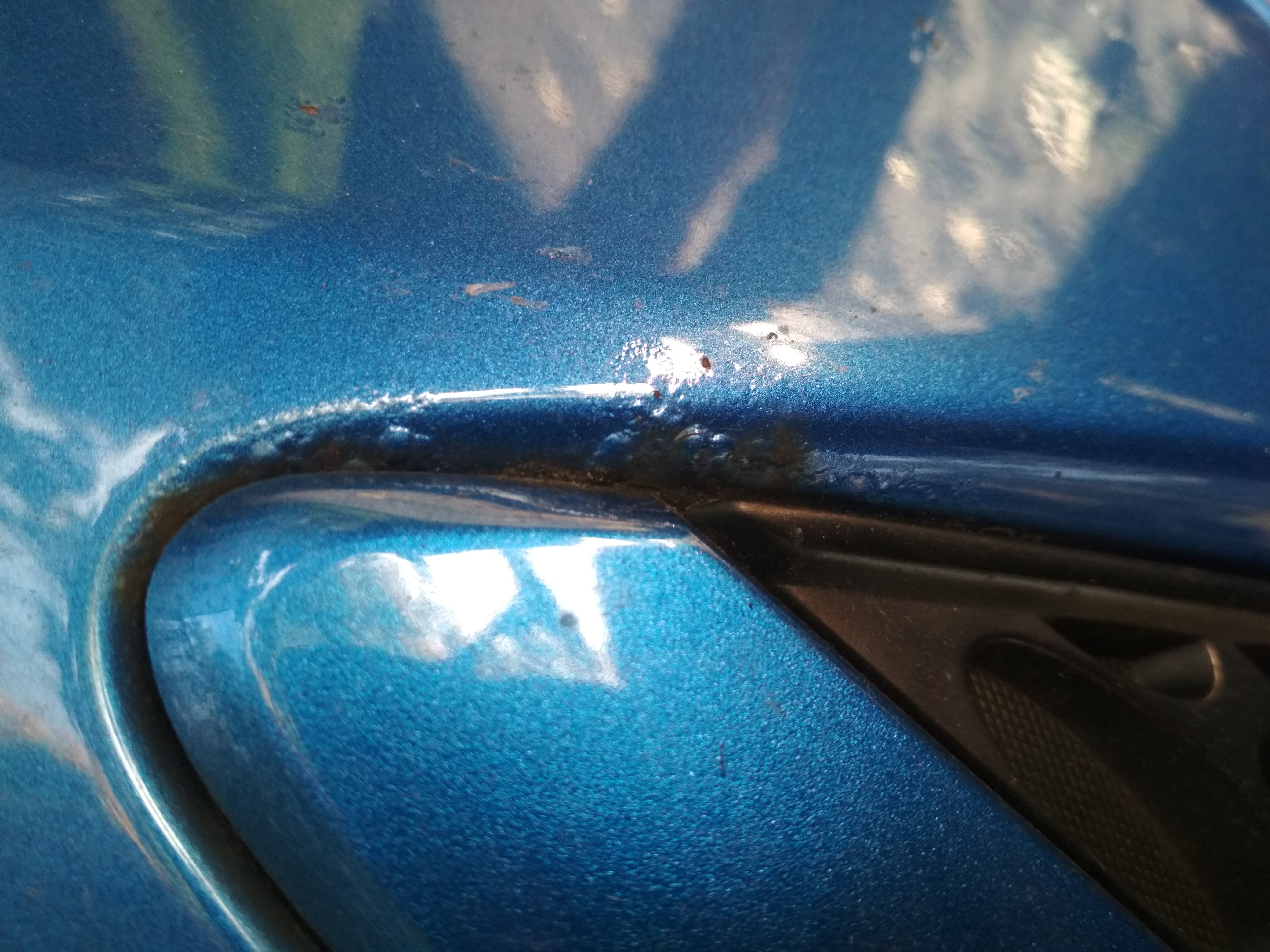

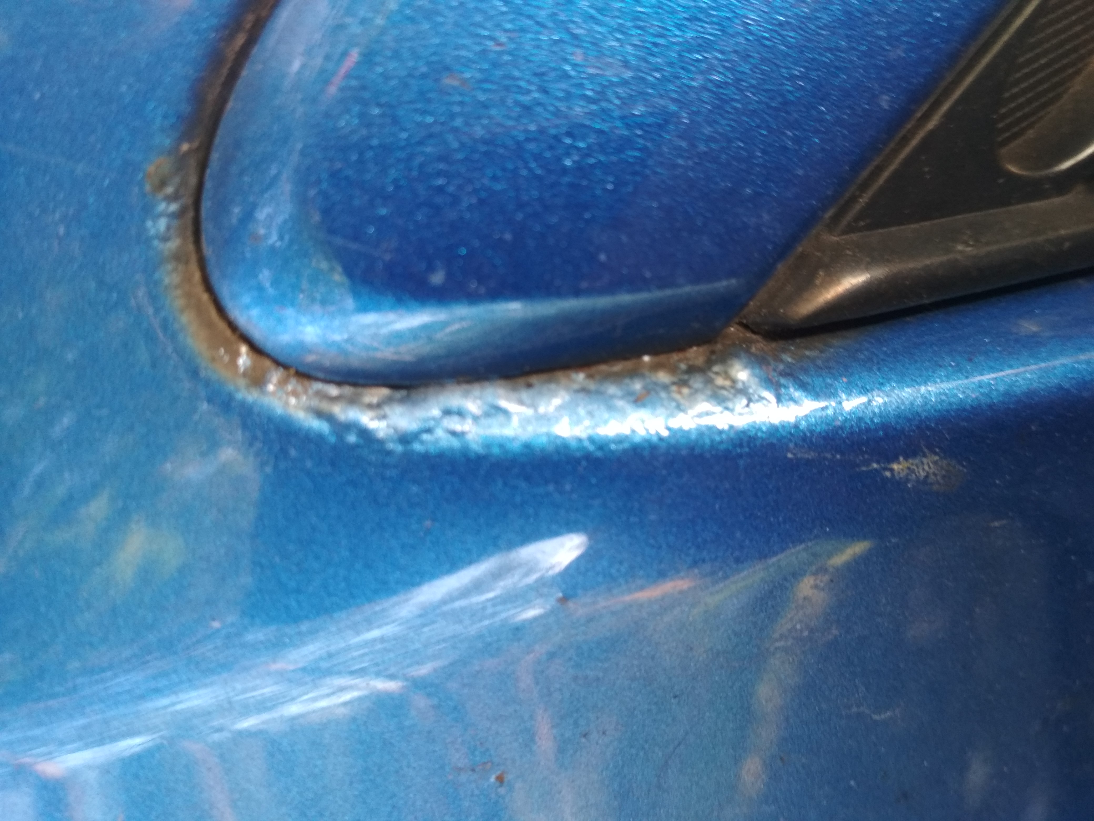

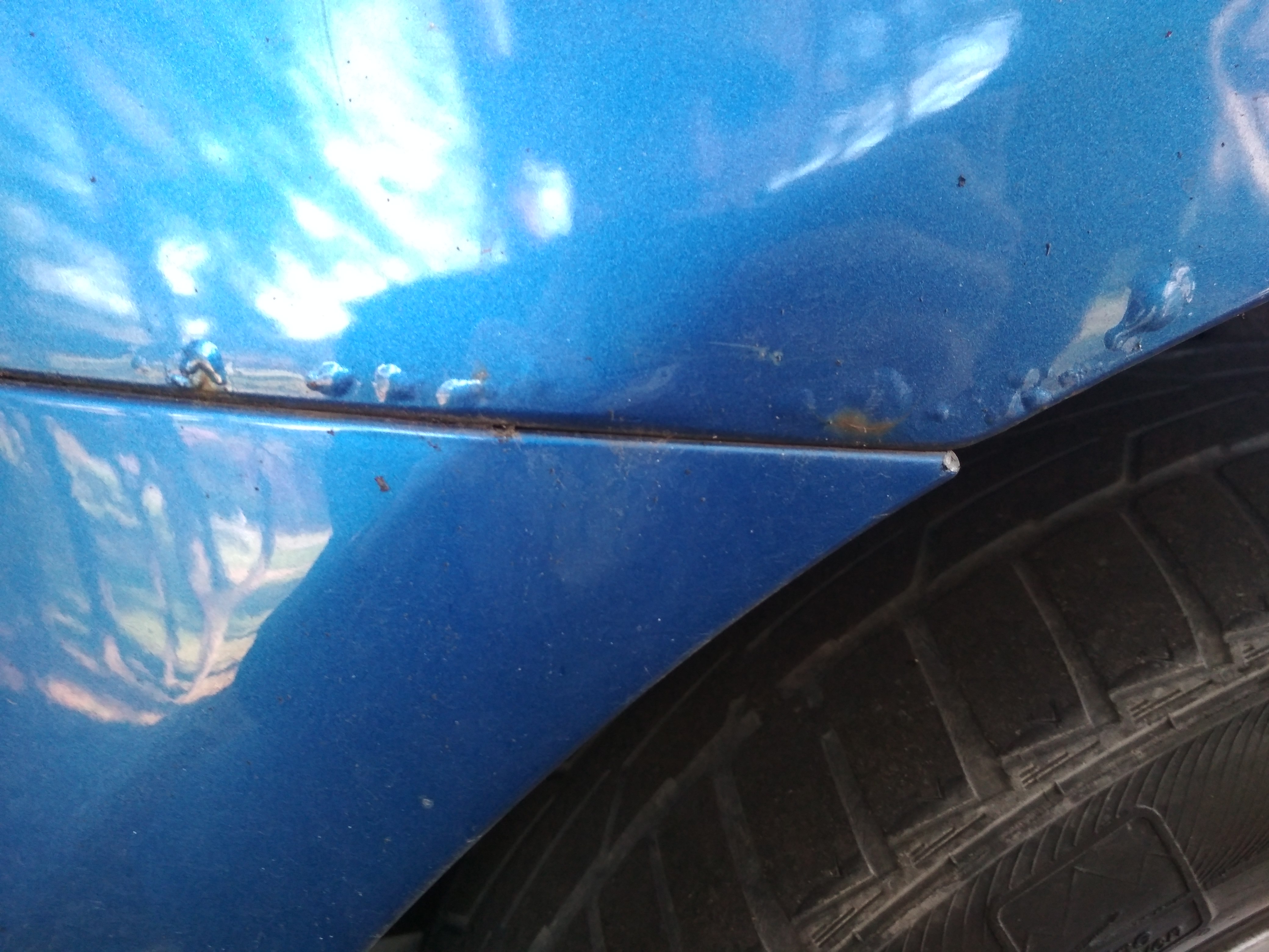

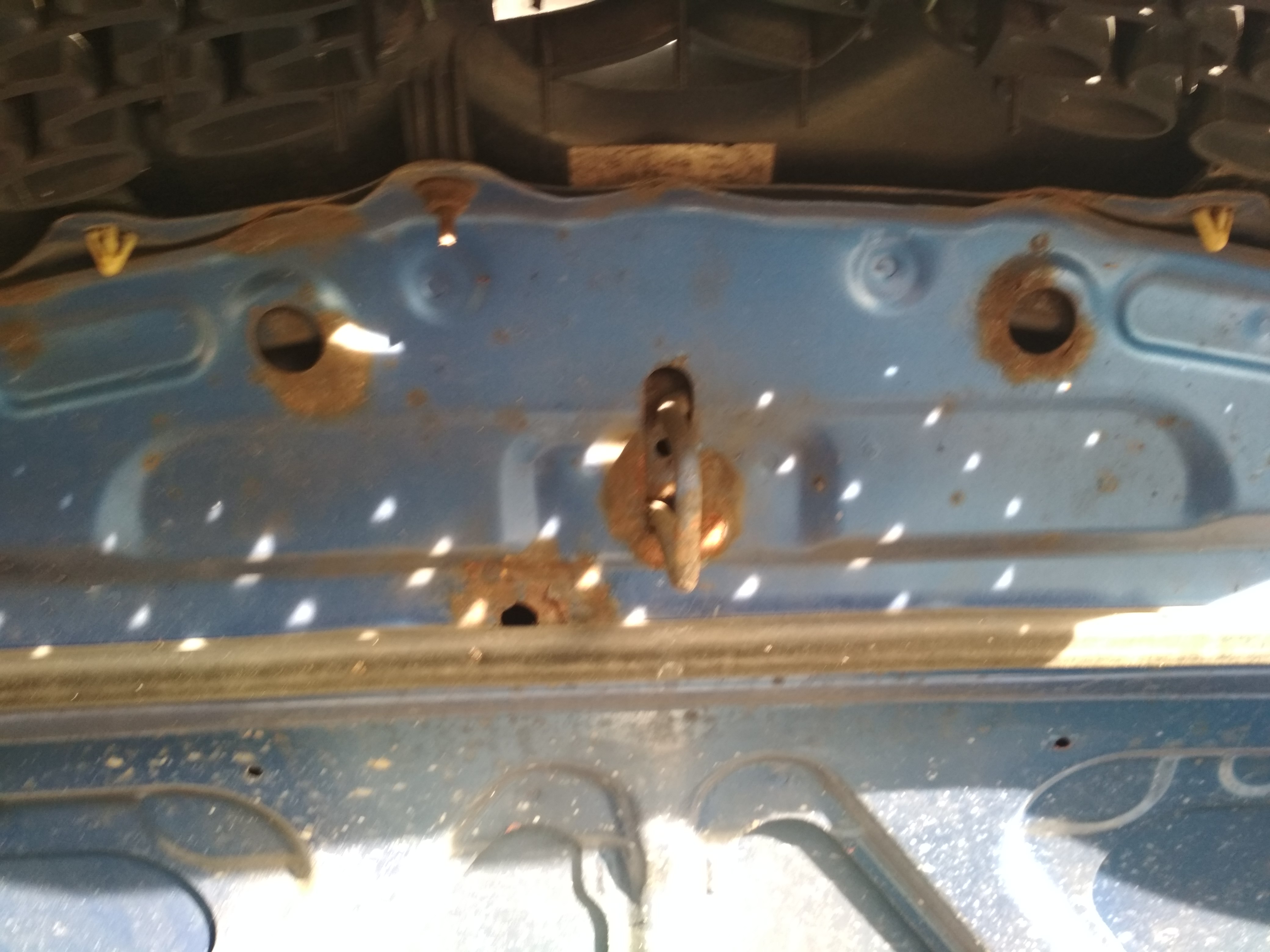

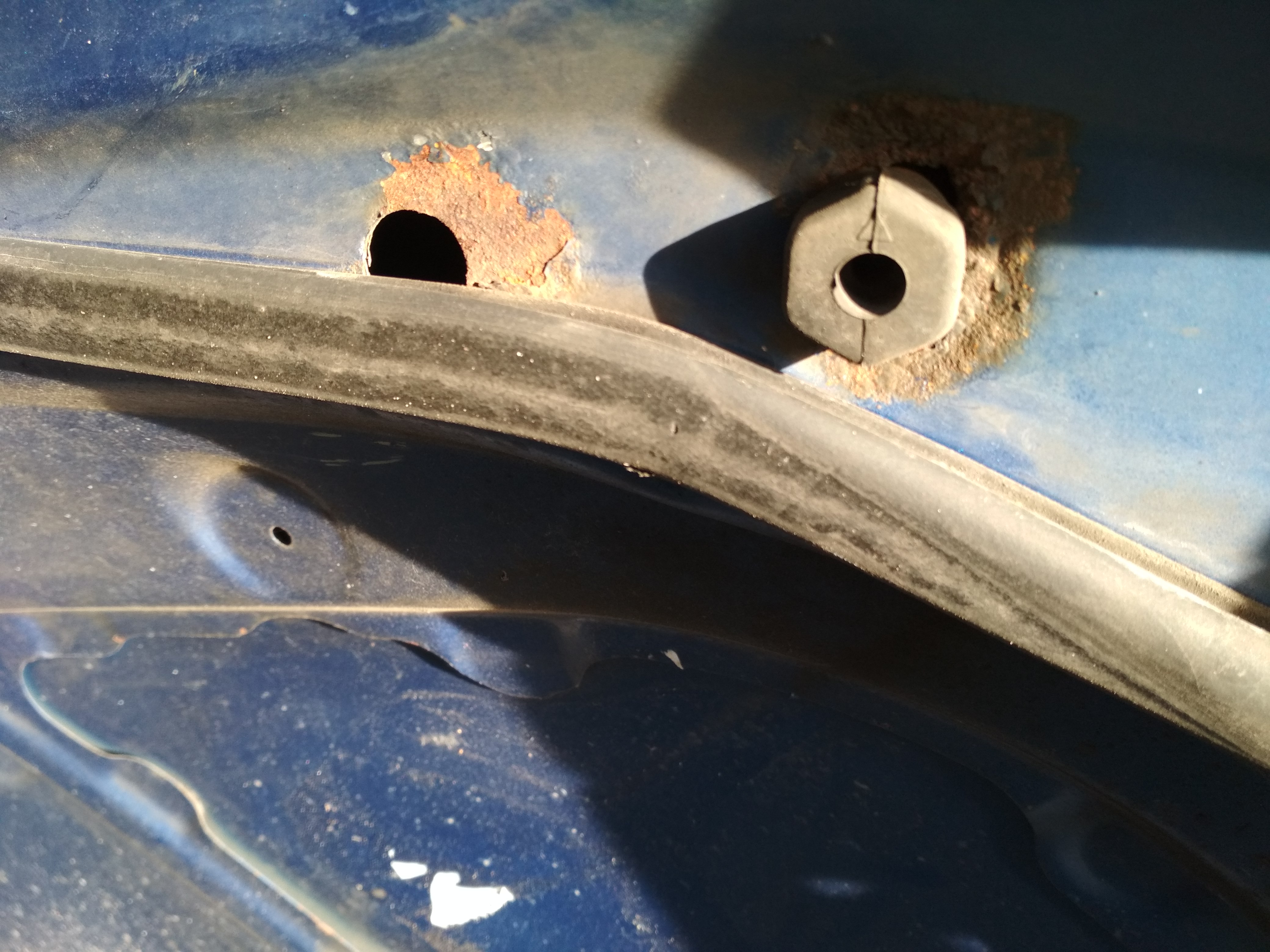

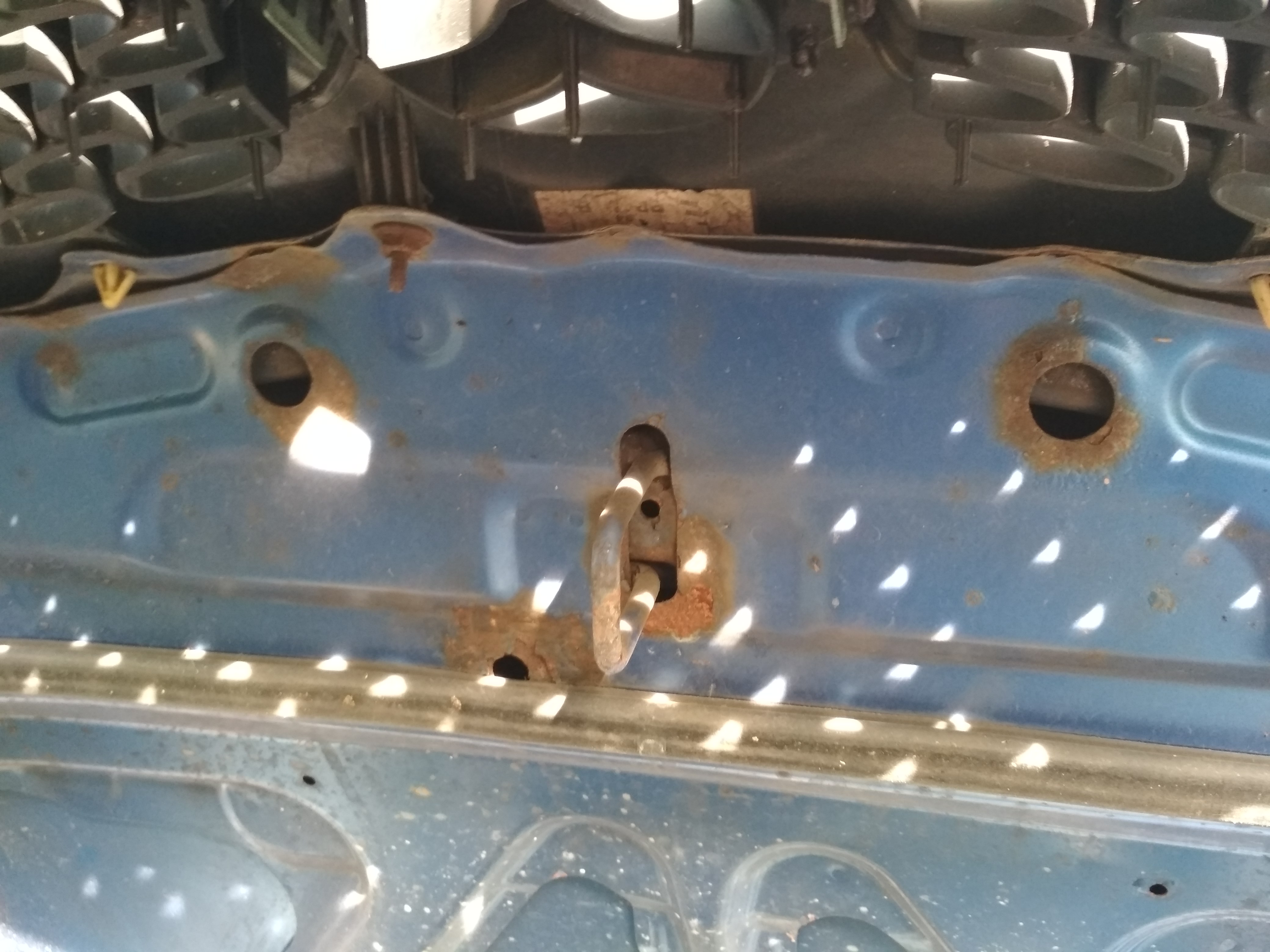

mam problem, ponieważ pod maską mam trochę rdzy oraz zardzewiałe śruby, w załącznikach wysyłam zdjęcia. Jakimi preparatami mogę ją usunąc i zabezpieczyć? Myślę, że nie musi być estetycznie, bo pod maskę w sumie nikt nie będzie mi zagląda ale żeby było skuteczne! ;D Mam równiez problem z rdzą w wewnętrznej stronie drzwi, na dole(progi drzwi) tutaj musiałbym już chyba lakierować, ale dobiorę lakier?

Tutaj masz wątek, w którym znajdziesz co i jak odnośnie środków i działań.
Generalnie tak jak piszesz – tam gdzie nie rzuca się w oko (pod maską, wewnętrzna strona drzwi) możesz podziałać bardziej chałupniczo – mały dremel i zedrzeć do blachy, jeżeli nie ma ubytków to dalej krótka piłka: środek typu 2w1 lub 3w1 i na to zaprawkowym z palety albo lakier dobrany pod kolor (taniej). Elementy na zewnątrz wypadałoby zrobić zgodnie ze sztuką. <oczy>

Takich ubytków już nie da się usunąć. Za pół roku i tak wyjdzie, choćby nie wiadomo czym zabezpieczył. Lepszym rozwiązaniem i szybszym jest wymiana elementów

no co albo do piaskowania i zobaczymy czy coś zostanie albo papierek w dłoń i szlifujesz do gołego metalu
Fertan na to epoksyd, akryl, baza i klar
błotniki przednie na allegro nowe w kolor można kupić nie ma problemu, maske też możesz wyrwać na allegro
