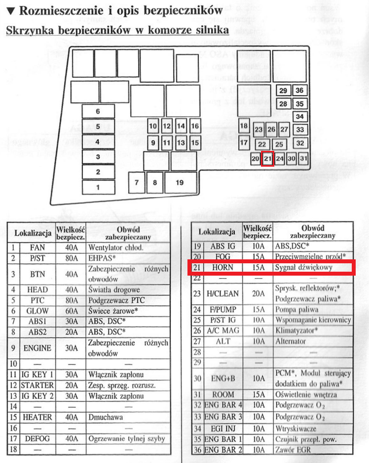

Nie działa mi klakson a przeglądam instrukcję i nie mogę znaleźć bezpiecznika od klaksonu. Ktoś może podpowiedzieć który to bezpiecznik i ewentualnie co jeszcze sprawdzić?. Mazda jest z 2005 roku.

Bezpiecznik nr 21 w skrzynce pod maską.

Dziękuję bardzo, sprawdzę zepnę go na krótko i dam znać. Kurcze patrzyłem 2 razy i chyba tego u mnie nie ma w instrukcji.

Klakson naprawiony, trzeb było docisnąć wtyczkę. Dziękuję za pomoc.
