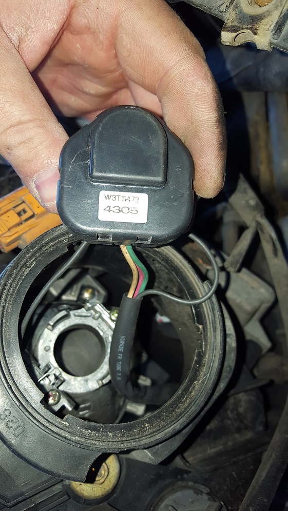

Witam wszystkich,
Zanim popełnię gafę i kupię na Allegro niekompatybilny element, proszę bardziej doświadczonych o radę.
Mianowicie jakiś czas temu mój prawy ksenon zaczął lekko przygasać, mrugać i wydawać dziwne dźwięki. Z czasem prawe światło przestało się włączać (pomagało włączenie i wyłączenie świateł mijania, wówczas zaświecał, ale w końcu xenon padł). Zdemontowałem zderzak, obie lampy, przełożyłem żarnik stronami, żarnik jest dobry (btw. pogratulować poprzedniemu właścicielowi doboru żadników – jeden 6000K, drugi 4300K, oba firmy krzak). Moja diagnoza – zapłonnik do wymiany.
I teraz pytanie – na zapłonnikach są różne symbole (W3T11472 4305 oraz W3T15774 8X23), czy to ma jakieś znaczenie? Na aukcjach Allegro oferowane zapłonniki mają jeszcze inne oznaczenia. Czy się tym w ogóle przejmować? U mnie lewy i prawy zapłonnik, poza symbolami, różni się także obudową. Poniżej zdjęcia. Proszę o pomoc w doborze.
