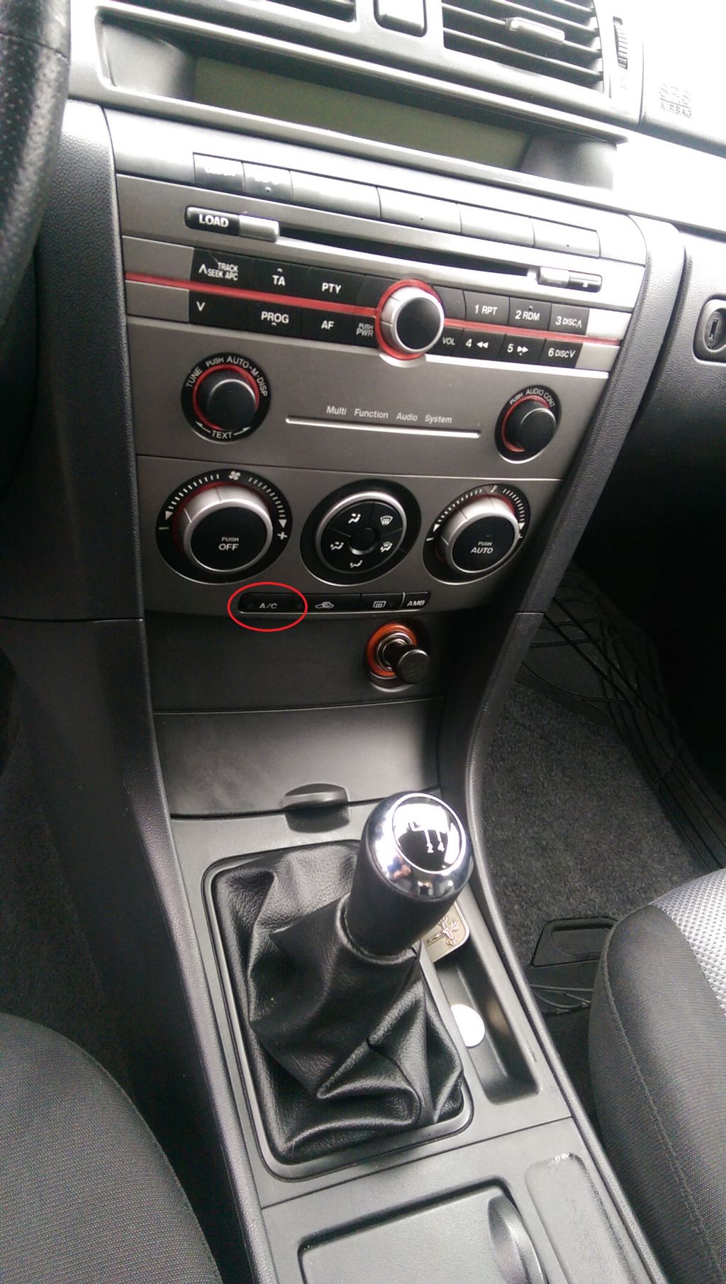

Na pokrętle nie da się ustawić mniej niż 15st.
Jeśli posiadasz w aucie klimatyzację, a podejrzewam że tak to pod pokrętłem jest taki przycisk A/C.

Co w takim wypadku mogę zrobić? Mogę zrobić coś samodzielnie? Koszt naprawy będzie duży? Faktycznie przycisk A/C jest pod pokrętłem ;D
