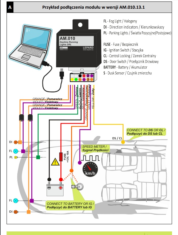

Niedawno zakupiłem Moduł DRL AM.010.13.1 na stronie www.lepard.eu i chce się dowiedzieć czy może ktoś z Was już coś takiego zakładał bo nurtuje mnie kilka faktów. Moduł posiada fajne funkcje takie jak doświetlanie zakrętów i coming leaving home. Tylko, że odprowadzanie światłami do domu korzysta z sygnału z centralnego zamka a nie mam pojęcia gdzie go znaleźć pod maską i poza tym do modułu idzie jeden przewód a do siłownika idzie sygnał na otwarcie innym przewodem i innym na zamkniecie. Doświetlanie zakrętów też lipa bo potrzebny sygnał prędkościomierza a nie wiem gdzie jest no i poza tym sygnał bierze się z kierunkowskazu i halogeny zapalają się 2 na raz ale to podobno eliminuje dioda prostownicza 10 amper wpięta w plusowy przewód do halogena.

Jeśli chodzi o odprowadzanie do domu wpiełem się pod przewód siłownika. Reszta masz wszystko co trzeba w skrzynce bezpieczników pod schowkiem. Nie polecam polskiej firmy Proeltec totalna tandeta i beznadziejna obsługa.

Nie martw się lepard to też dno, żadnego wsparcia i nawet odpowiedzi na pytanie nie uzyskałem. A ile przewodów wchodzi do siłownika u ciebie bo ja mam 6, wpinales się w boczku drzwi czy gdzieś pod maską.

Zdjąłem boczek kierowcy i tam znalazłem 2 przewody które dają sygnał po otwarciu i zamknięciu auta. Sprawdzałem igła i próbnikiem i ładnie przeprowadziłem przewody. Ten mój polski śmieć miał tylko jeden sygnałowy przewód, więc musiałem stosować diody prostownicze, u Ciebie są dwa więc bez problemu. Badziew mówisz o tym co teraz chcesz podłączyć? Chciałem go kupić kiedyś, ale coś mi mówiło kup polski.... No i żałuję.

Niestety u mnie też jest właśnie jeden przewód prowadzący do modułu. Także również muszę zastosować diody tylko nie wiem o jakiej mocy. Do halogenów zastosowałem 10a, a Ty jakie u siebie wlutowałeś. Kolejny problem to, że do siłownika idzie przewodów 4 cienkie i 2 grube nie robiłeś przypadkiem zdjęć z montażu.

Zdjęć nie mam. Diody to też chyba 10a. Dioda przewodzi prąd w jedną stronę. Sprawdź miernikiem który przewód jest od otwierania, zamykania. Podłącz diody do przewodów centralki, a z drugiej strony złącz diody i podłącz moduł.
