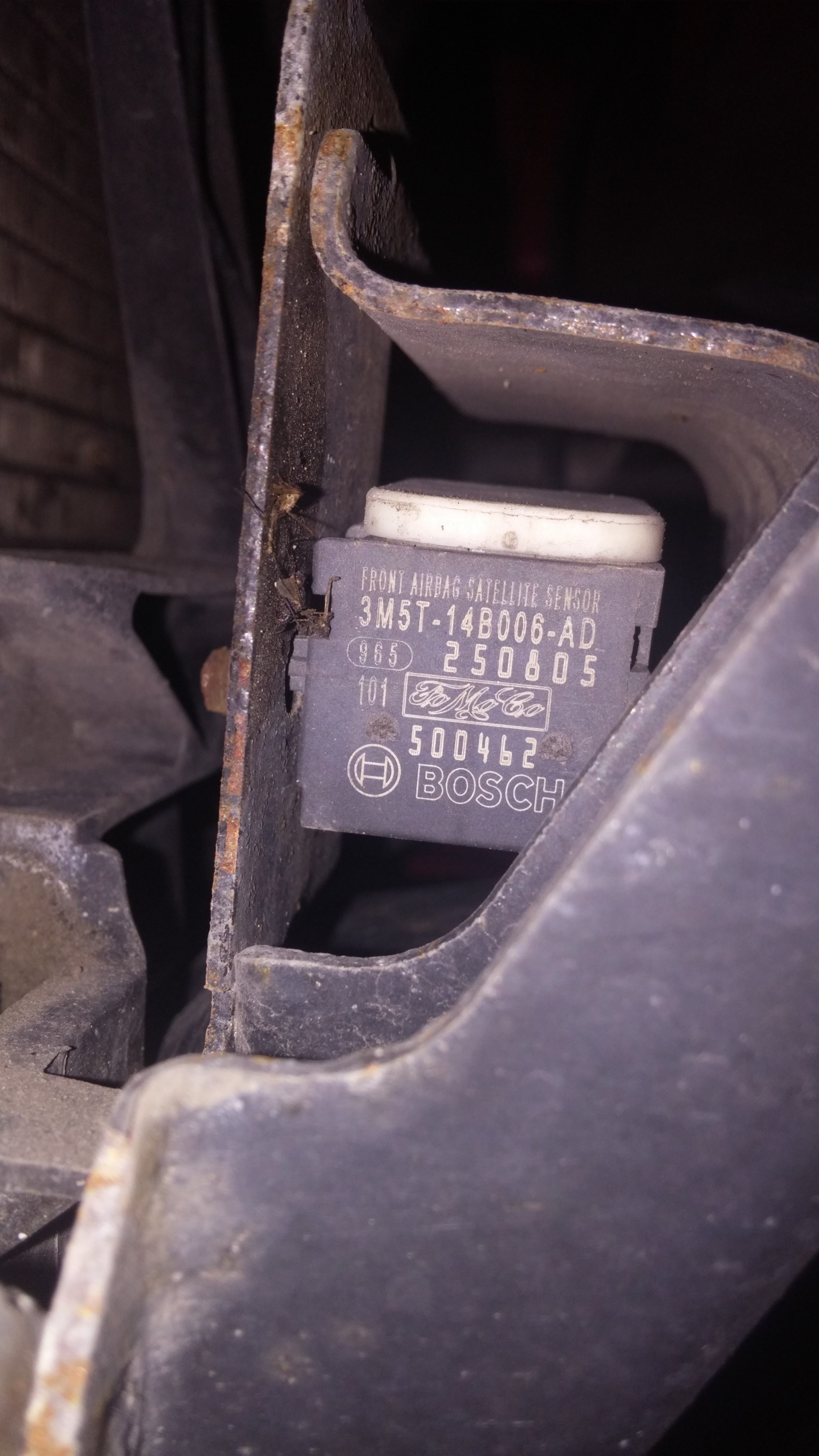

Postprzez radzix27 » 6 kwi 2018, 19:23
U mnie czujnik wygląda tak:
