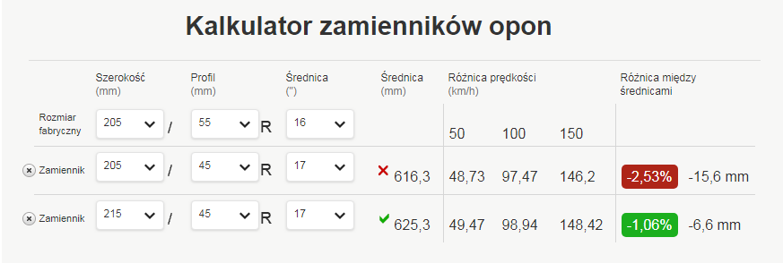

Osobną sprawą jazdy na takim ogumieniu jest fakt większego lub mniejszego rozjazdu we wskazaniach prędkościomierza. Temat był już tutaj wałkowany wielokrotnie. Poniższa kalkulacja powinna rozwiać wszelkie wątpliwości w kwestii doboru właściwszej gumy do siedemnastki. Punktem wyjścia jest koło 16", które w BK dominowało.

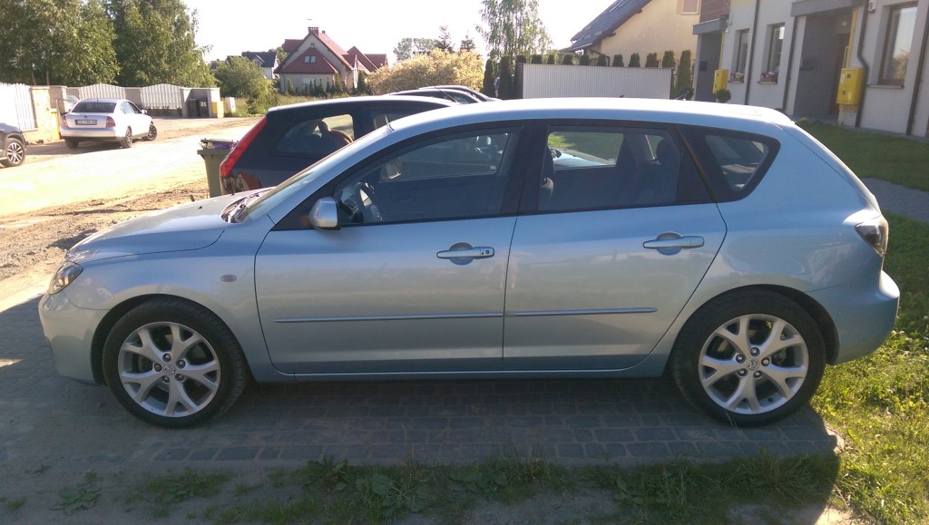

Postprzez Qwas » 23 maja 2018, 21:03
Siemka,
wiem trochę czasu minęło ale postanowiłem pokazać co wybrałem :)
skoro męczyłem w tym temacie wszystkich <oczko>
dziękuję za pomoc :)
ps. w rzeczywistości wygląda to jeszcze lepiej :D

Postprzez Dominator » 24 maja 2018, 07:11
Qwas jaki rozmiar opon finalnie, bo wygląda dość spoko z tego ujecia?
Posty: 4921 (66/68)
Postprzez Qwas » 25 maja 2018, 10:31
Sorki wprowadziłem was w błąd bo gościu mi proponował 205,
ja finalnie kupiłem Fulda SportControl 2 215/45R17 91 Y XL, MFS
