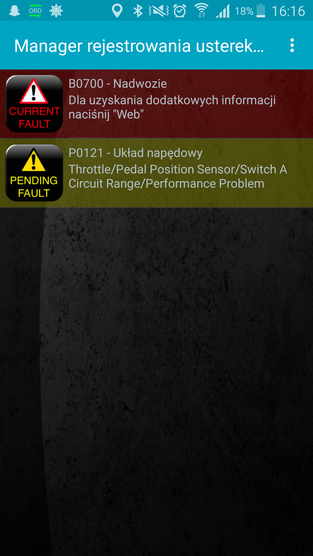

Oraz chciałbym żeby ktoś wyjaśnił mi te dwa błędy w załączniku...

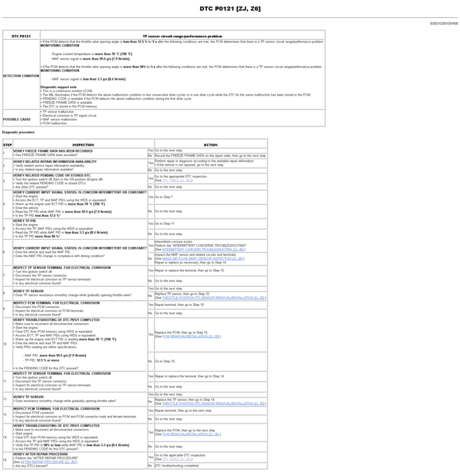

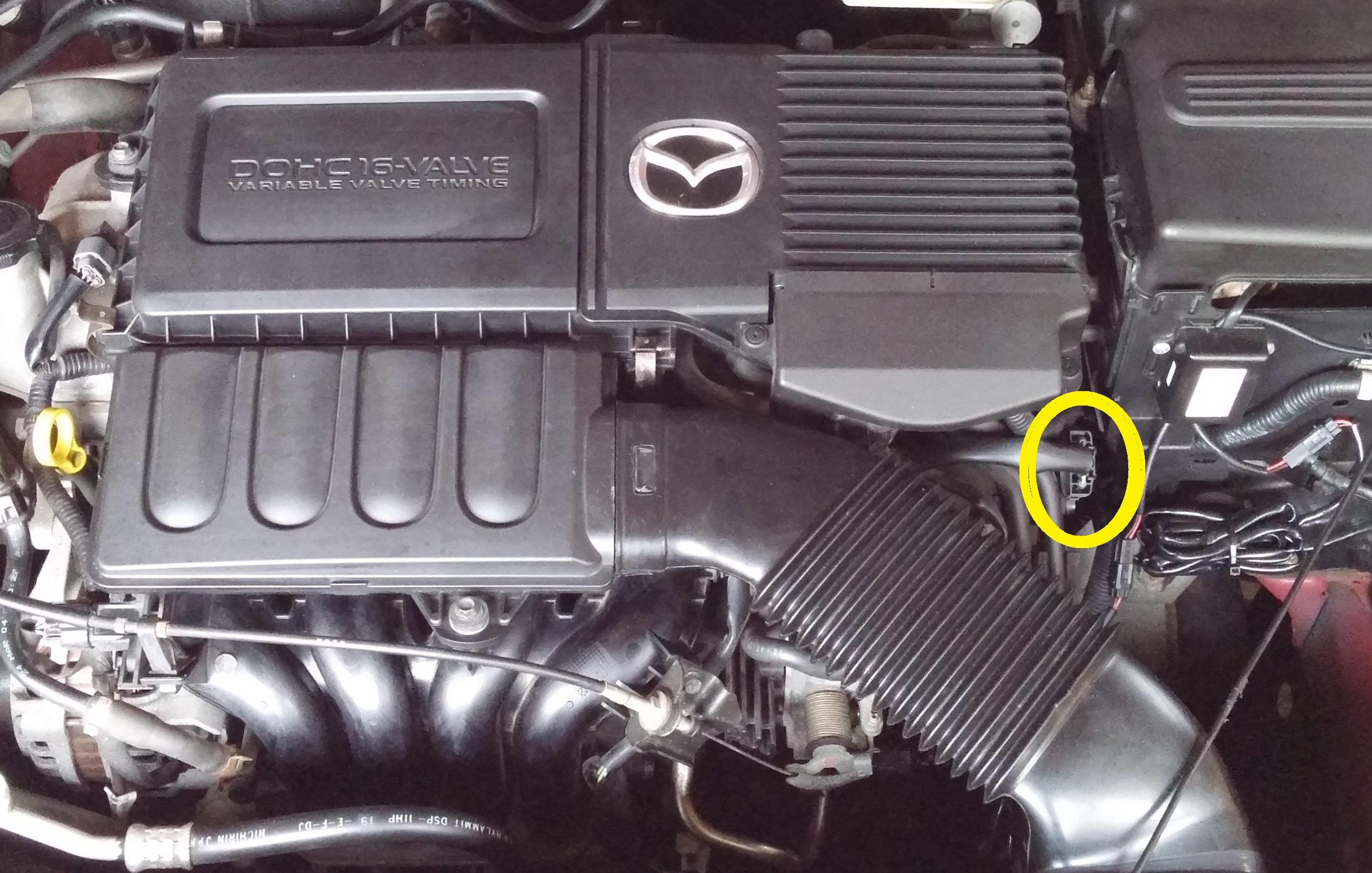

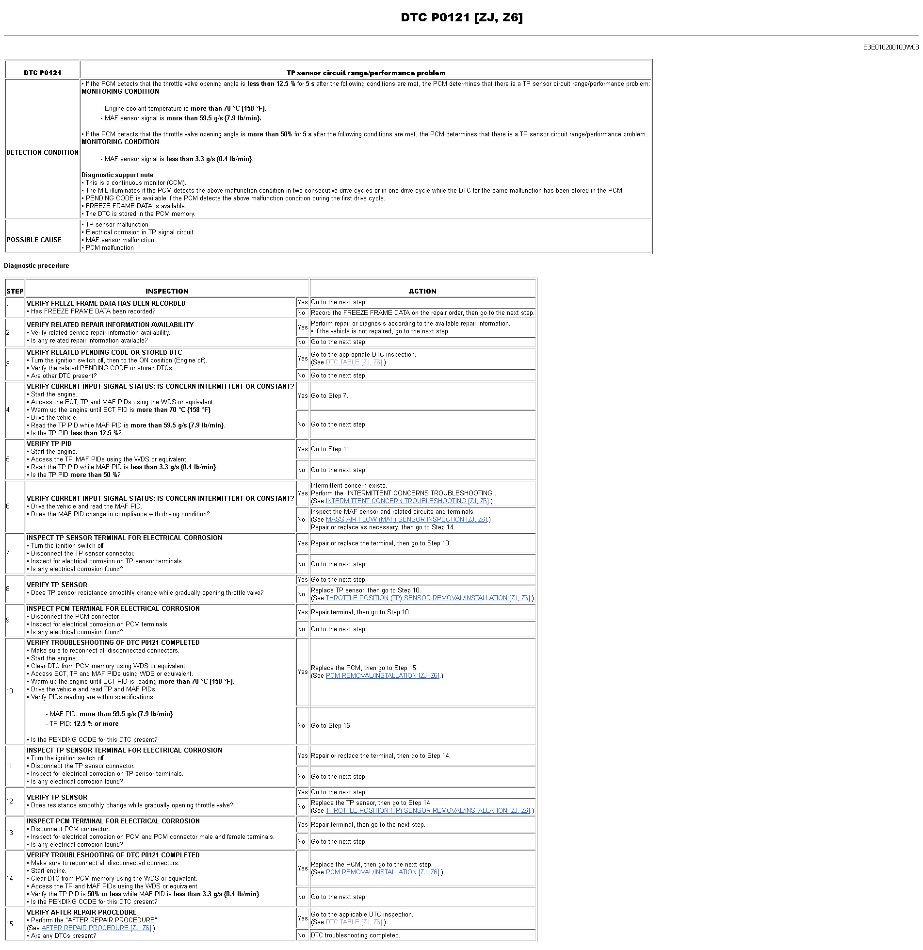

Jeśli chodzi o drugi błąd to może być przepływomierz. Może warto byłoby go przeczyścić, nie jest to skomplikowana operacja, dwie śrubki i wtyczka. Na zdjęciu zaznaczyłem na żółto. Pełny opis diagnostyki błędu poniżej.
