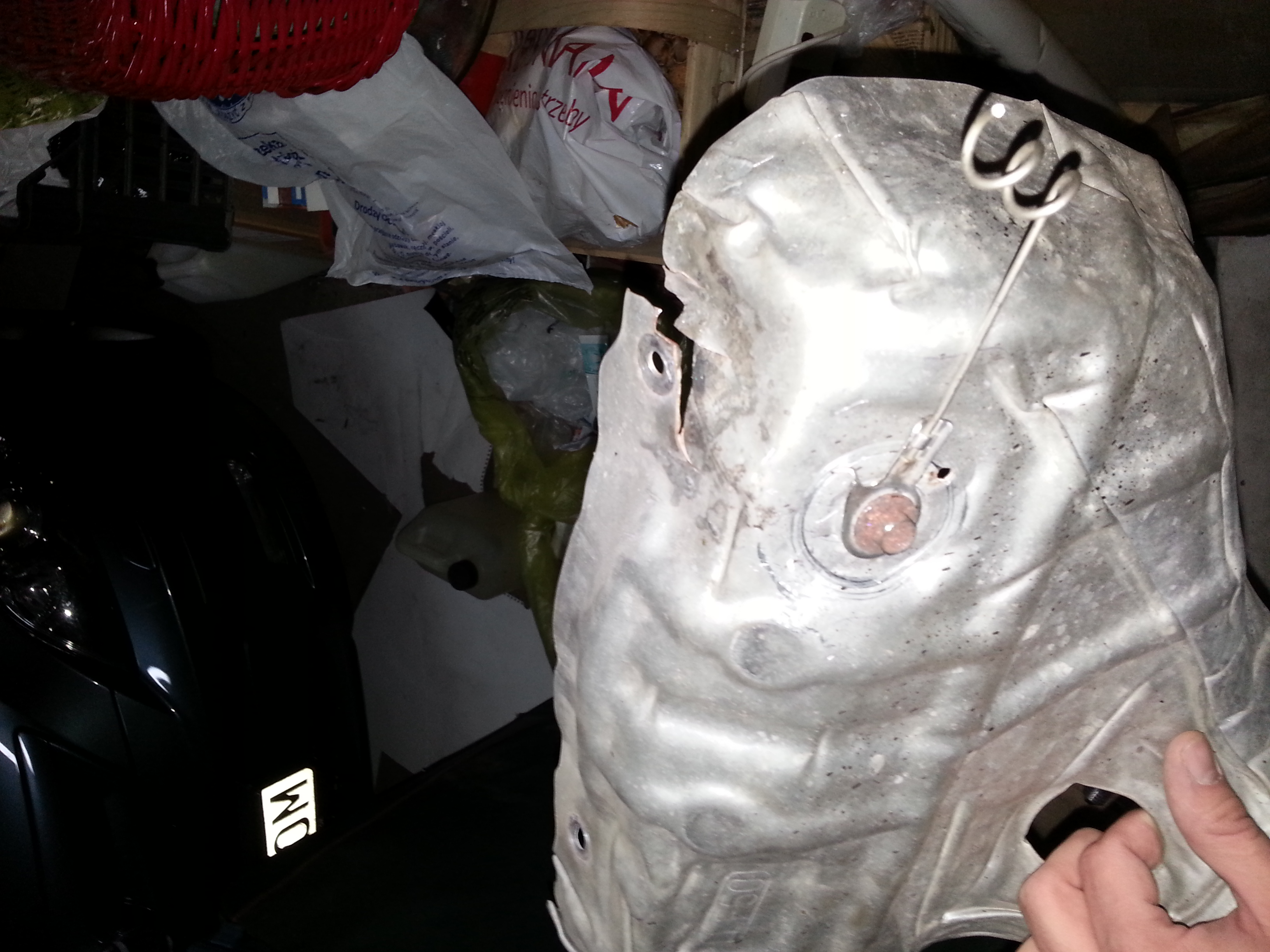

Postprzez Buder » 5 sty 2016, 23:24
U mnie też coś w rezonans wpada (najbardziej słychać to w okolicach kratek nawiewu w tunelu środkowym i schowka pasażera). Jak byłem w ASO to stwierdzili, że to osłona termiczna katalizatora (za silnikiem) i dokręcili wszystkie śruby i faktycznie na kilka dni ustało. Dzisiaj nawet sam zdemontowałem jedną pękniętą osłonę termiczną, ale po jeździe próbnej okazało się, że to nie to. Będę musiał wejść pod auto i zobaczyć osłonę przy samym katalizatorze bo może to ona wpada w rezonans (słychać to między 2900- 3200 obrotów, później coraz słabiej). Niestety nie mam kanału żeby wejść pod auto i samemu to zobaczyć...
Rurki od klimy są chyba w takich uchwytach, sztywno przymocowane do karoserii? Przynajmniej i mnie tak jest
