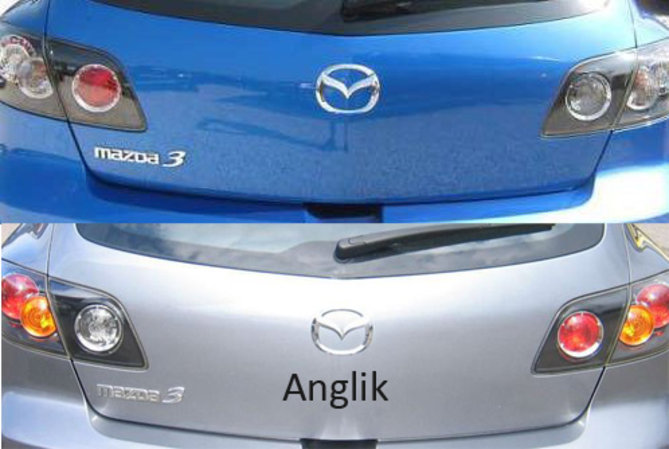

Rozdz.5.1 – rozpoznawanie anglika, podaje,że w anglikach "Tylne światło przeciwmgłowe po prawej stronie (w PL musi być po lewej)". Czy przeciwmgielne to to na klapie? Zwątpiłam, bo nie widziałam jeszcze w ofertach innej wersji niż właśnie po prawej.
Rozdz.7.5 – zderzaki. Czy listwa z przodu absolutnie bez wyjątku zawsze była czarna? Pytanie również zadaję ponieważ w ofertach (o ile widać ten element dobrze na zdjęciach) nie widziałam jeszcze egzemplarza z nielakierowanym, a czarnym elementem.
loophole
Postprzez pawcio1017 » 17 kwi 2015, 10:10
1. Tak, chodzi o klosze na klapie.
2. Z tego co wiem to absolutnie i bez wyjątków fabrycznie była zawsze czarna. Sam więc widzisz, ile aut nie miało jakichkolwiek przygód... <oczy> Z drugiej strony nie dajmy się zwariować – lakierowany zderzak nie zawsze musi oznaczać jakiegoś wielkiego dzwona. W każdym razie powinno to wzbudzić naszą czujność przy zakupie.

Postprzez loophole » 17 kwi 2015, 10:32
Hmm...czyli ten na dole = wersja angielska. Górna = nieangielska (ew. podmieniona), tak?
loophole
Postprzez pawcio1017 » 17 kwi 2015, 10:33
Tak. W EU prawa lampa to wsteczny (biała)
