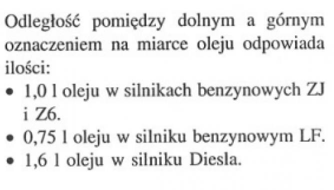

Postprzez talk_about85 » 14 gru 2013, 23:01
Powiem Wam ze wymieniajac ostatnio olej po zalaniu nowego weszlo 3,1 l czyli malo nawet bardzo. Dlugo zastanawialem sie dlaczego teraz wchodzi 3,1 l i na bagnecie jest 2/3 stanu a innym razem 3,4 l i tyle samo jest na miarce. Pytalem o to i odpowiedz padla tutaj:
viewtopic.php?f=329&t=128239&start=1220
Jesli faktycznie olej zostaje w misce olejowej to jestem spokojniejszy a jesli nie to dlaczego mialo miejsce takie cos? Dobranoc wszystkim :).

Postprzez bjorm » 15 gru 2013, 21:47
widmo82 napisał(a):Ktoś sprawdzał ile objętościowo oleju odpowiada jednej podziałce na bagnecie?
Od: 6 lis 2011, 09:05
Posty: 315 (1/2)
Skąd: WLKP/LUB
Auto: S40 || R-DES. || 2.0D || '04
Mazda 3 || 1.6 || Y6 || '04
MX-5 || 1.6 || '03 krótko.
Postprzez talk_about85 » 15 gru 2013, 23:37
Rozumiec nalezy tak ze to 1,6 l to objetosc trzech podzialek na miarce? W takim razie dobrze pisalem jedna to okolo 0,5 l. Z tego co wiem przy zalaniu nie powinno lac sie do MAX tylko na 2/3.
Od: 31 gru 2010, 22:59
Posty: 1123 (0/12)
Skąd: Gorlice
Postprzez petro » 16 gru 2013, 19:49
talk_about85 napisał(a):Moglby ktos potwierdzic to o co zapytalem pare postow wczesniej?
Jeśli pytasz o to, ile oleju powinien wskazywać bagnet, czy 3/4 czy max, to sądzę, że każde wskazanie zawarte między kreską min i max jest dobre. Po to inżynierowie od silników dali tą tolerancję, żeby nikt nie musiał mierzyć suwmiarką i przeliczać czy to jest 1/5, 3/8 czy 2/3 wskazania na bagnecie. Dużo ważniejsze jest to, aby regularnie sprawdzać czy poziom oleju mieści się w zalecanych wartościach, zwłaszcza gdy mamy ciężką nogę. :D
