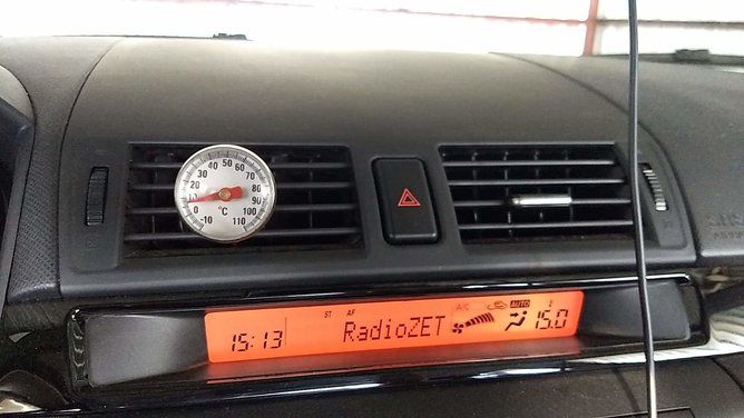

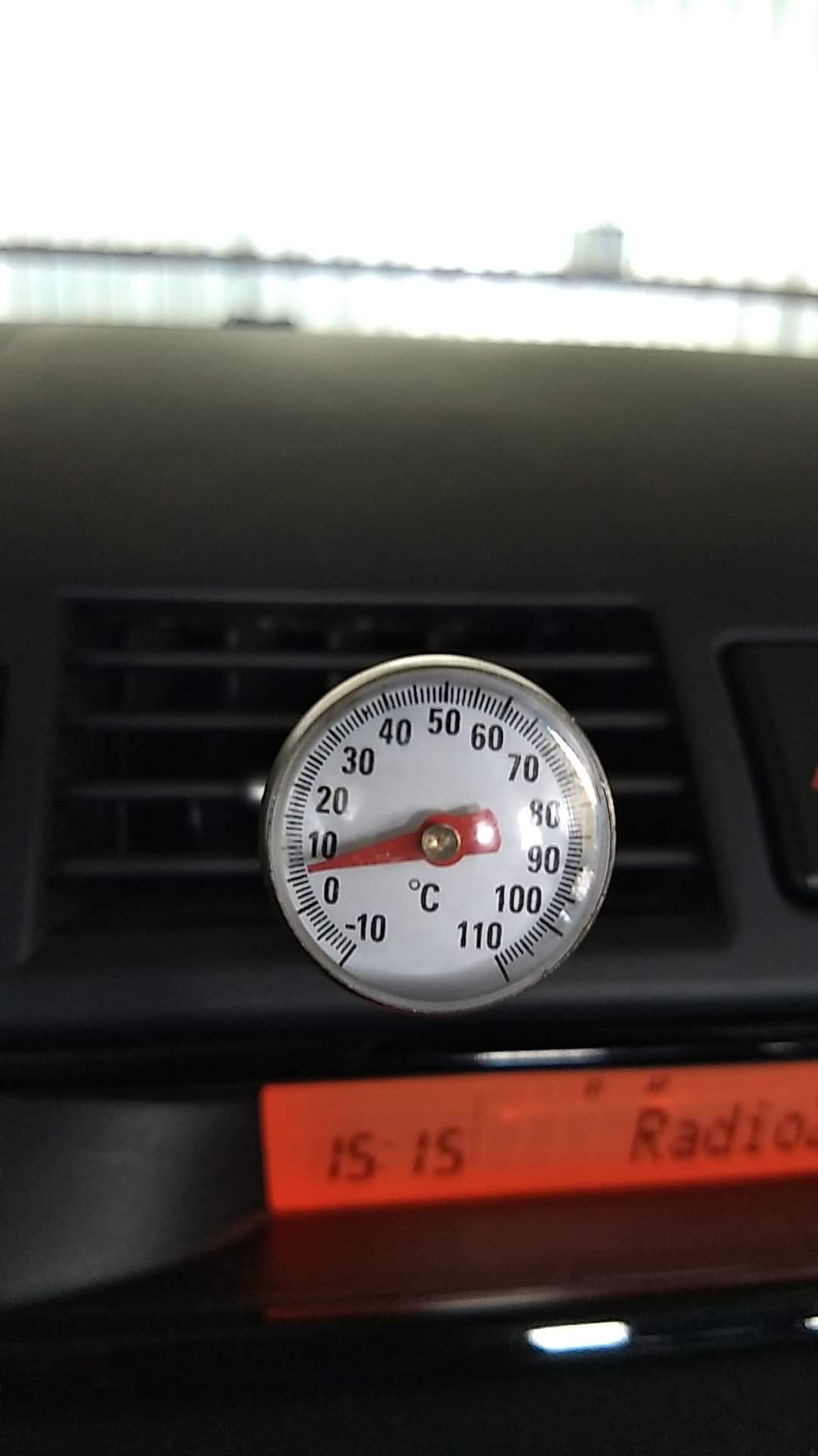

Żeby nie zakładać nowego tematu chciałbym zapytać czy moja klimatyzacja działa prawidłowo bo wydaje mi się, że słabo chłodzi a dopiero co ją dobiłem.

Postprzez Tomasz.B » 20 cze 2018, 22:46
Nie wiem nie znam się ale na moje to szukasz dziury w całym, 6 stopni to przecież już bardzo zimne powietrze tym bardziej przy maksymalnej sile nawiewu.

Postprzez yomex » 21 cze 2018, 08:20
Pytanie w jakim sensie słabo chłodzi? Temperatura wydaje się w porządku, aż sam z ciekawości sprawdzę ile wynosi u mnie. Może chodzi o słaby nawiew, a to może być wina zanieczyszczonego filtra kabinowego.

Postprzez piesiec94 » 21 cze 2018, 15:55
No właśnie chciałem się dowiedzieć czy w Waszych Madziach też osiągacie podobną temperature ;)

Postprzez siwus90 » 21 cze 2018, 16:43
5-6 stopni to raczej maksimum (a w sumie to i minimum) jakie można uzyskać przy takich temperaturach zewnętrznych. Poniżej zera nie zejdzie bo parownik zarastałby lodem (czujnik też nie puści) :) W lodówkach masz 2-4 stopni więc jak na maździnę to elegancko :) <czarodziej>

Postprzez piesiec94 » 21 cze 2018, 20:21
Tyle chciałem wiedzieć. Dzięki za info :)
