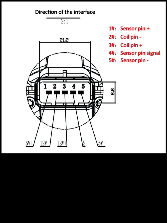

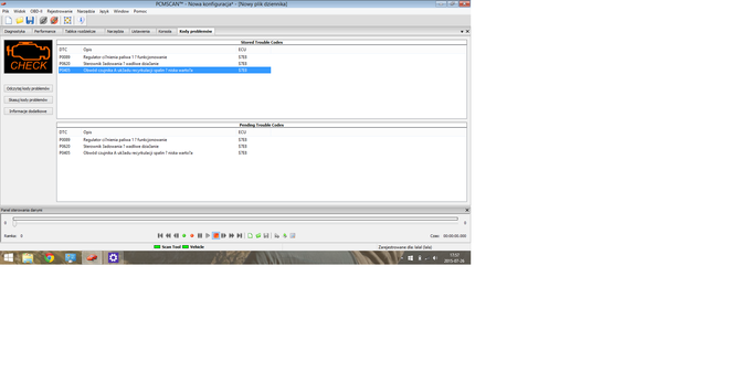

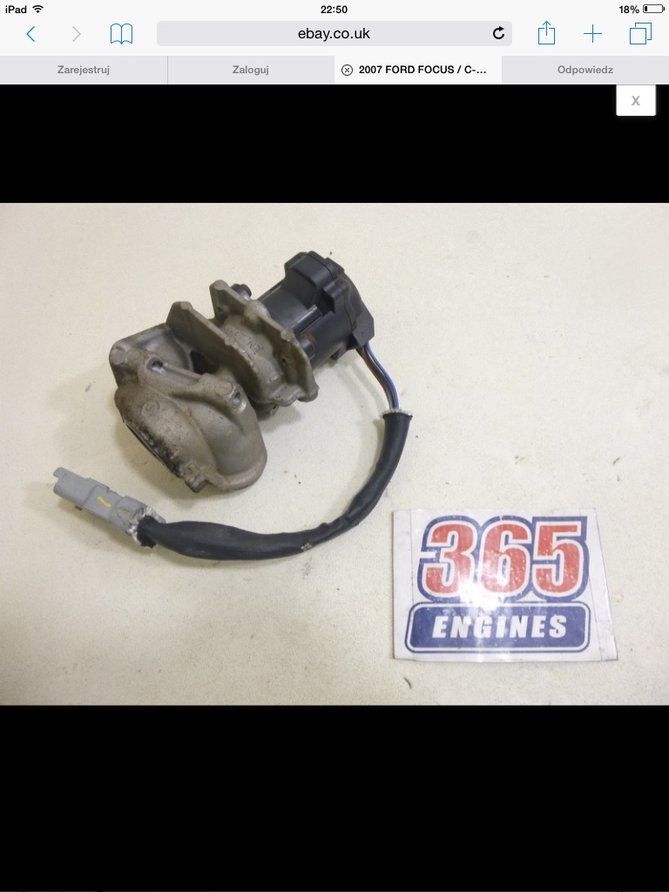

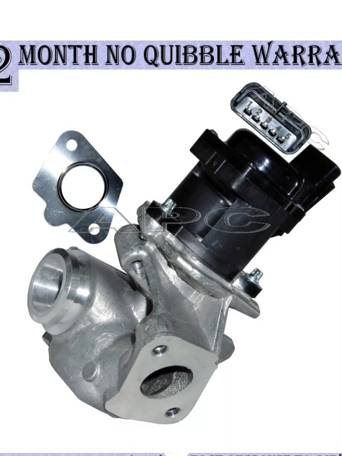

Postprzez slawek1212... » 16 cze 2015, 22:58
Nowy i stary plus opis firmy jonshon contorler nie ,one znaleść informacji o podłączeniu pinów jak powinny byc :/
Witajcie mam próblem i rozwiązania nie znalazłem na forum proszę was o pomoc moze ktoś z was walczył juz z tym
Chodzi o egr wiem wiem wątków tysiące ale mój blad kompa to c1994 wiecie co to ? Mazda 3 1.6 D z 2004
109 km
Dołącze zdjęcia by wyjaśnić o co mi chodzi . Problem mam z podłączeniem nowego egr a kupić starego sie juz nie da . Proszę o informacje kolejności podłączenia przewodów było by naprawde bosko
slawek1212...
