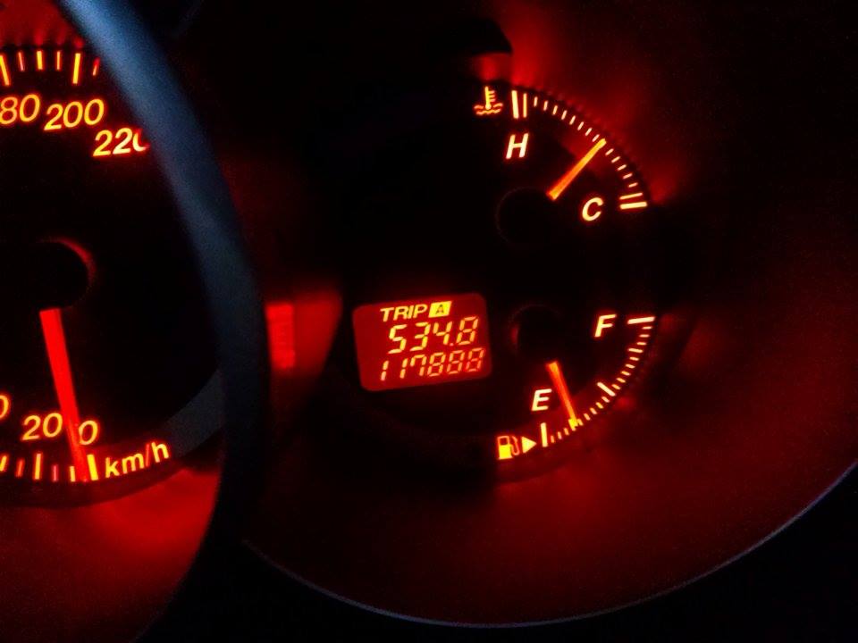

Postprzez kropek101 » 14 lip 2015, 07:35
Moje ostatnie tankowania średnia ciągle w granicach 5,6 5,9 w jedna str 20km 90% autostradą
Obecnie nowy rekord trasa Śląsk – Mazury jechałem za autem brata on tym nie pocisnie (renault thalia 1,4) wiec jak 2 dziadki oba auta bagażniki ucisniete na maxa. Trasa w nocy kawałek autostradą potem boczne drogi zero korków spalanie według kompa 4,1 według baku 4.3l dodam że auto przed trasa po wymianie oleju i filtrow.

Postprzez kropek101 » 14 lip 2015, 07:37
Zapomniałem napisać około 550km zrobione na połowie baku [SMILING FACE WITH SMILING EYES]

Postprzez yezior » 15 lip 2015, 21:50
550 nigdy nie osiągnąłem na całym baku <glupek2> .
