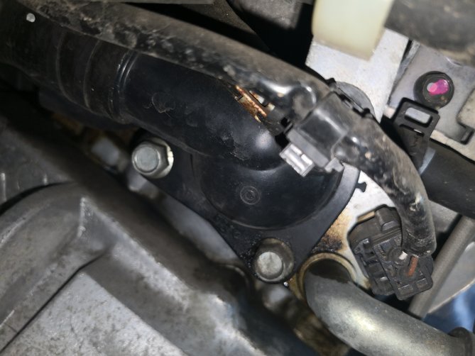

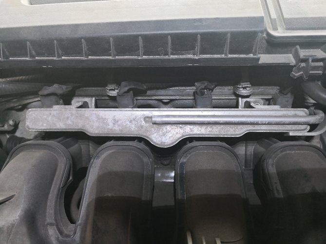

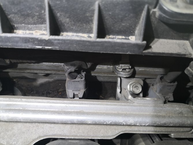

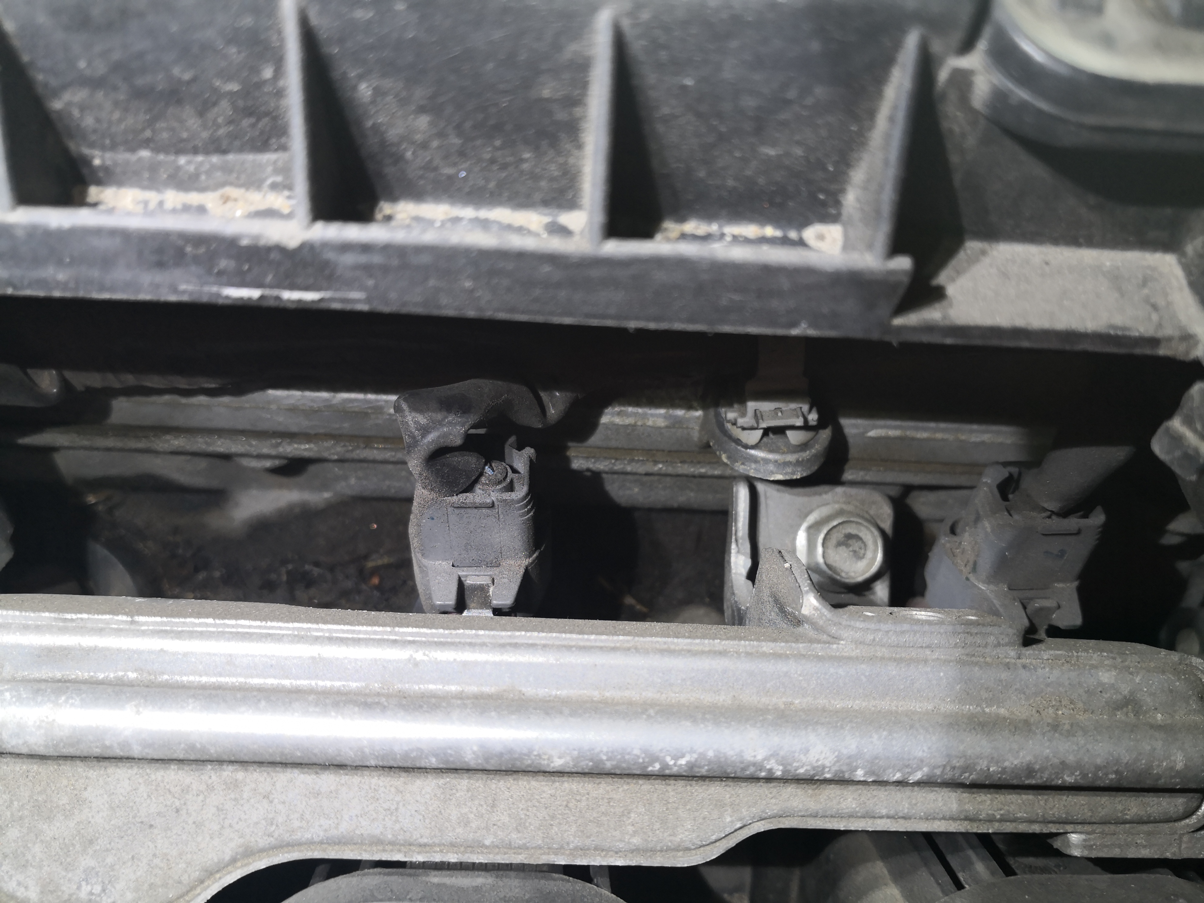

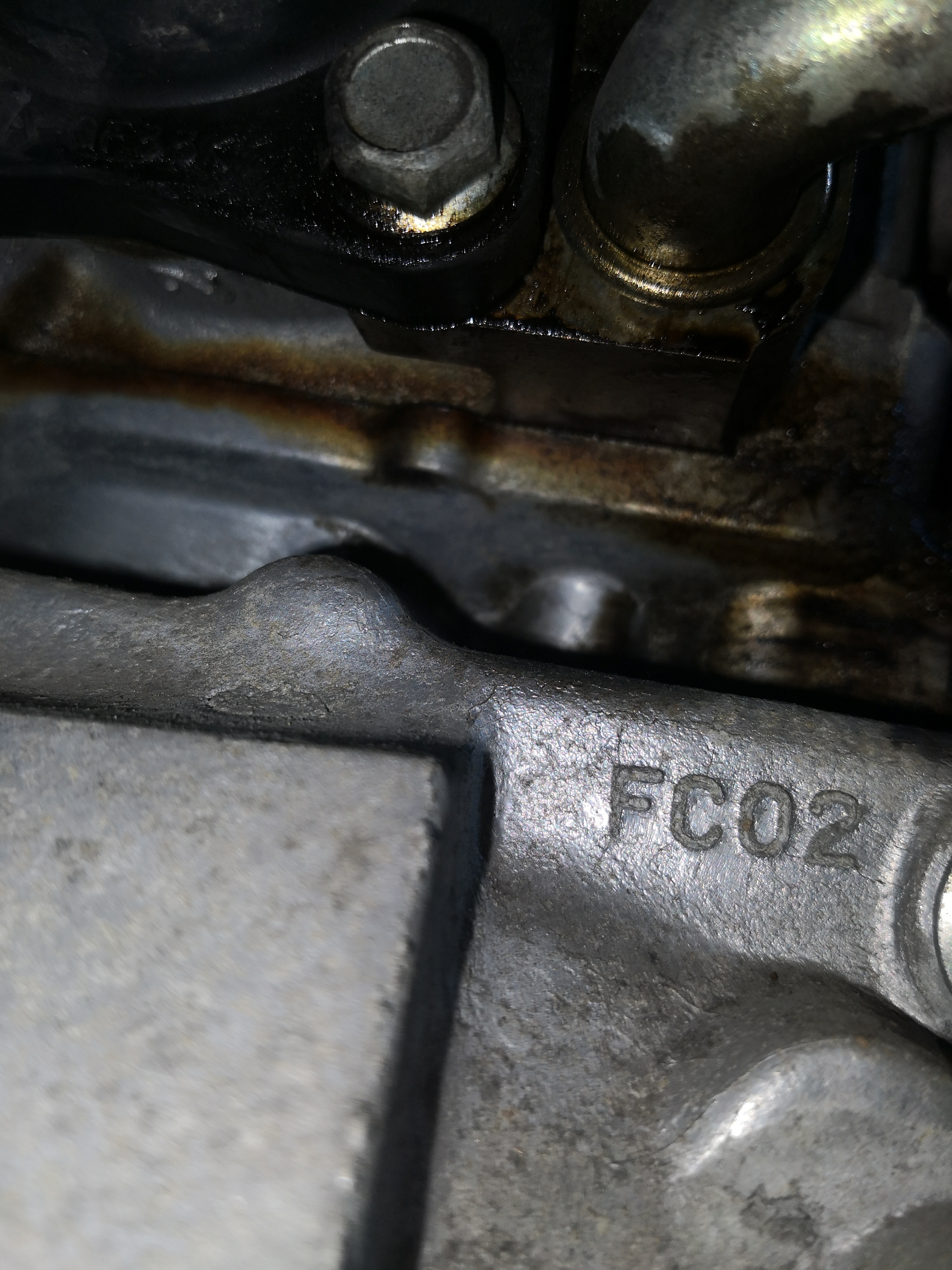

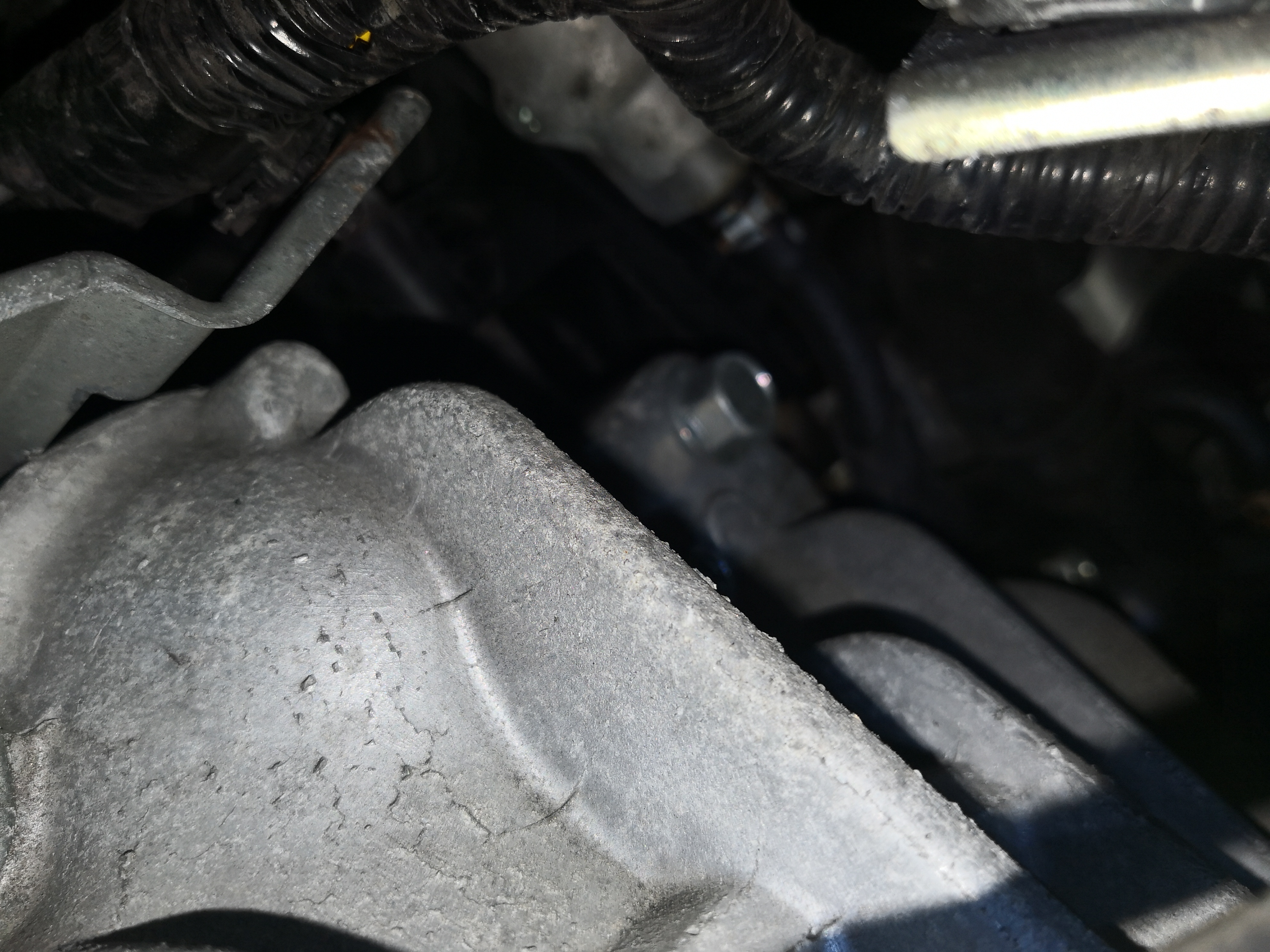

Mam taki problem, po zrobieniu płukanki silnika jakieś 20 tysiecy kilometrów temu zaobserwowałem ubytek oleju, około litr na 5 tysiecy kilometrów. Dziś przyjżałem sie temu dokładniej i spostrzegłem kilka miejsc gdzie poci sie silnik. Zastanawiam sie czy aż tyle oleju ucieka czy jest spalane. Miejsca które sa mokre to okolice kolektora dolotu oraz z prawej strony silnika. Nie jestem pewien jak nazywa sie ta część silnika.

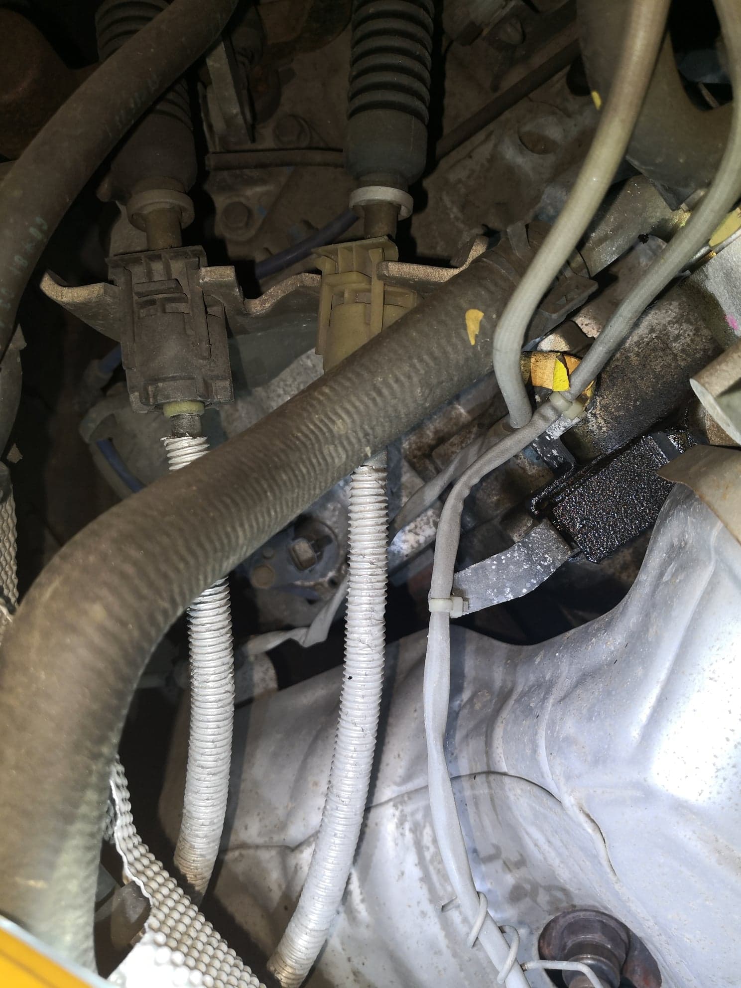

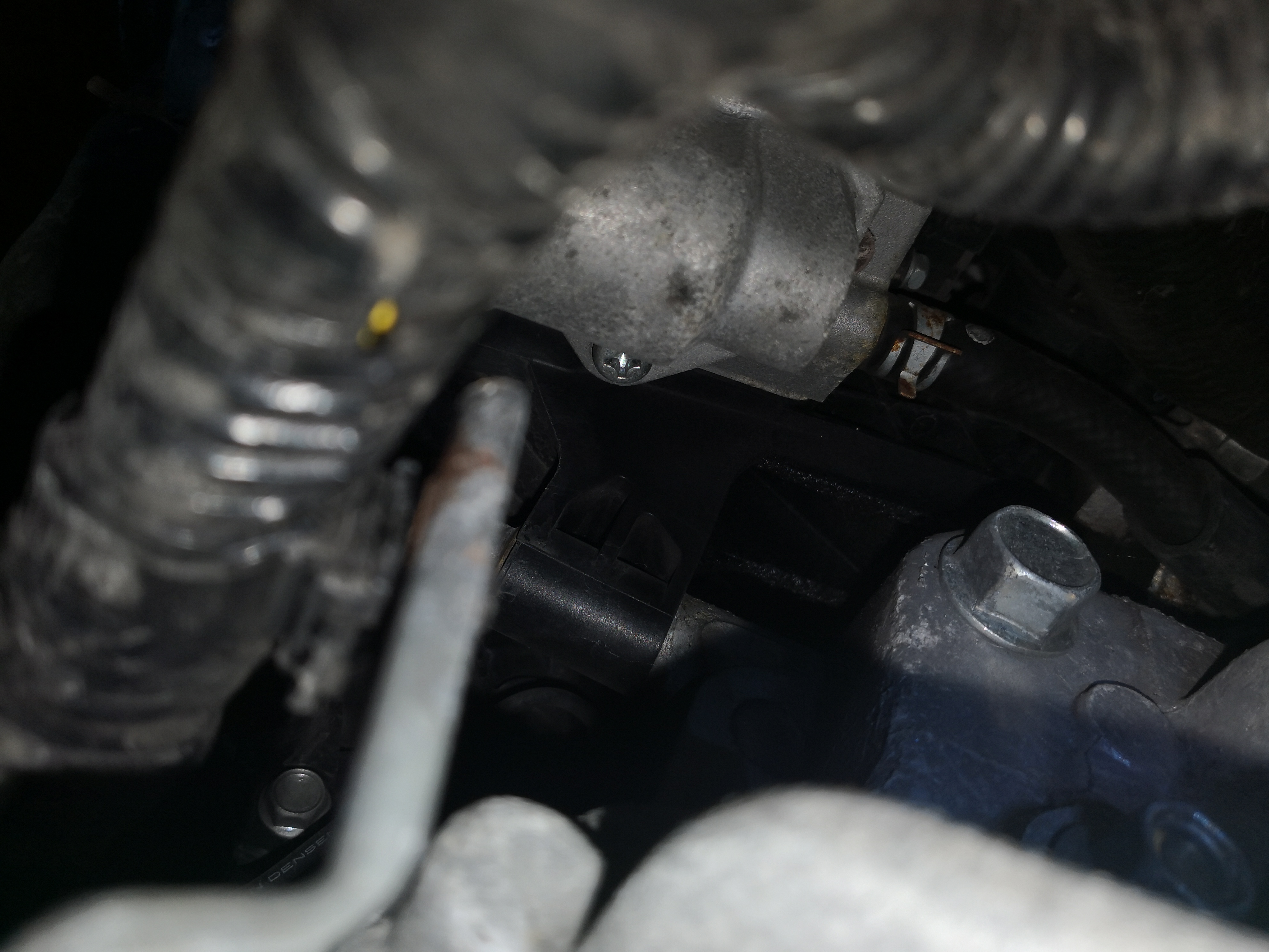

Dwa ostatnie zdjecia są zrobione od spodu, plastik od kolektora dolotu jest mokre.
Czy mógłby mi ktoś poradzić czy to coś poważnego, czy można sie wziąć za to samemu?
Z góry dziekuję!
Mazda 3 Takara, przebieg 174 tysiace.
Utrata oleju i zapocenia silnika

to zależy z czego ci cieknie
uszczelniacze, podstawa filtra uszczelki, wszystko można zrobić pytanie jakie masz o tym pojęcie i ile kasy wydasz
Na pewno dużo ci cieknie a jak ładnie widać olej wali po osłonie termicznej katalizatora, a jak za pewnie wiesz temperatura jest tam dosyć spora plus olej
od tego zacznij
Uwierz mi płukanka nie zaszkodziła ci to raczej sparciałe uszczelki nawet jak nagar poleciał to zmieniłeś 2x olej to po płukance nie ma śladu.
dolot może tylko uszczelka nowa ciężko powiedzieć przetrzyj spoinę i zobacz skąd leci świeży olej.

Litr na 5000 przebiegu, to 0,2/1000km.
Żaden wielki ubytek, nawet powiedziałbym,że zaskakująco mało.
Zatkaj tę dziurę którą olej wycieka na zewnątrz i będzie ok.

nikt jeszcze nie potwierdził, że ubytek jest olejem przepalonym.
To dopiero wyjdzie po usunięciu wycieku, a widać ,że cieknie...

Najważniejsze to uszczelnić te miejsca w których olej wydostaje się poza silnik.
Kontrola ilości spalanego oleju czasami nie jest łatwa, a kolego pisze,że "około" co świadczy o tym,iż nie robi systematycznych dolewek lub nie kontroluje tych ilości, które wlewa.

Co pozostaje?
Właściciel zadba o uszczelnienie silnika i dopiero później sprawdzi dokładnie ile musi dolewać oleju w czasie normalnej eksploatacji.
