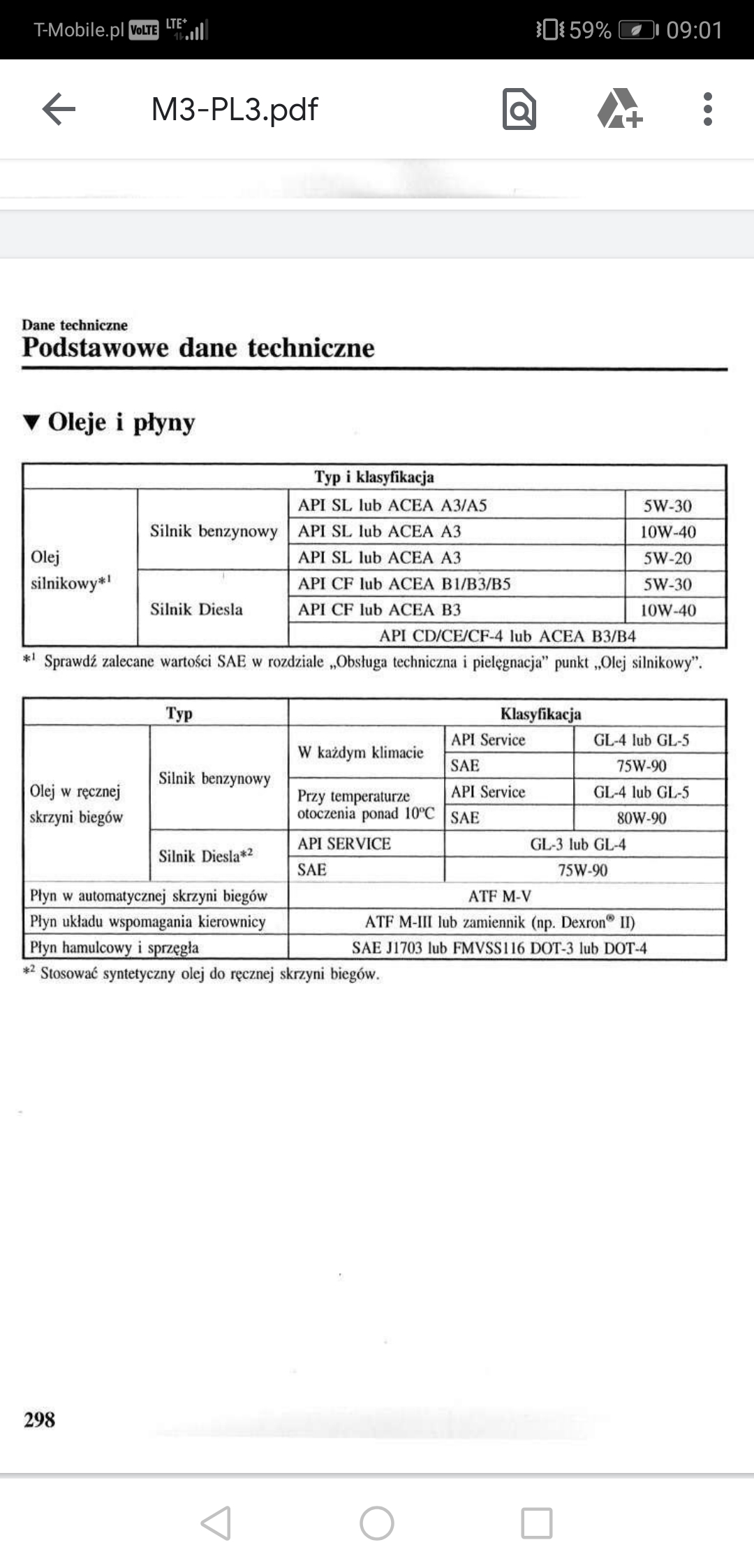

Witam serdecznie. To jest mój pierwszy post na tym forum także bardzo proszę o wyrozumiałość ;) Od dwóch dni jestem posiadaczem Mazdy 3, rocznik 2007 po lifcie, silnik benzynowy 2.3 156km, skrzynia automatyczna 5 biegowa. Auto było sprowadzone z USA.
Jaki olej polecacie do tej skrzyni i silnika ?

Postprzez chmielu_KL » 30 kwi 2020, 08:01
