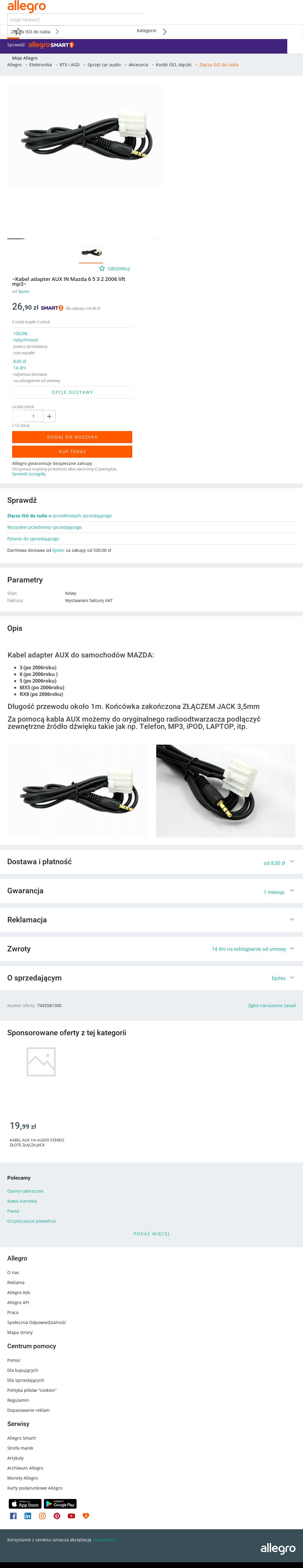

Postprzez MyaS » 21 sty 2019, 18:42
https://allegro.pl/oferta/kabel-adapter ... 7435581300
Kupujesz coś takiego.
Podłączasz z tyłu, za panelem radia, przeciągasz przewód na zewnątrz, np koło gniazda zapalniczki i cieszysz się dowolną muzyką.
Mam ten kabel od 1,5 roku i ładnie działa.

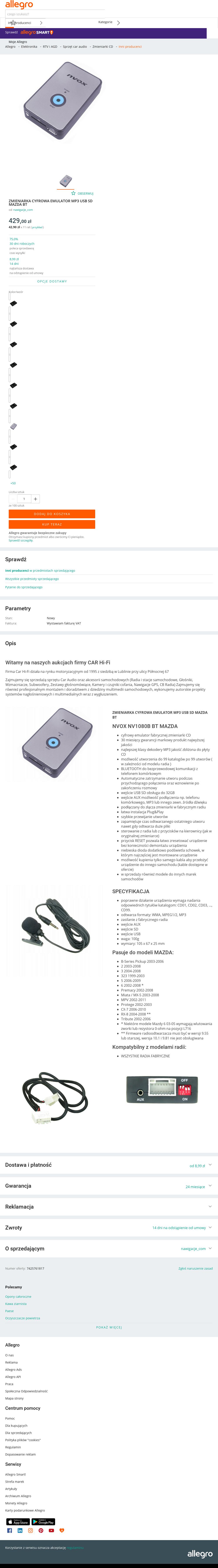

Postprzez farrk » 23 sty 2019, 11:19
Mozna tez zainwestowac w emulator zmieniarki, ktory mozna podpiac z tylu radia i sluchac muzyki z karty pamieci/pendrive, albo podlaczajac telefon kablem aux do niej. Jest nawet emulator zmieniarki z bluetooth ale nie wiem czy mozna przez to odtwarzac muzyke(no i jest drozszy), najtansze bez bluetootha kosztuja kolo 200-250 zl.
Zwykly emulator zmieniarki:
https://allegro.pl/emulator-zmieniarki- ... 51164.html
Emulator zmieniarki z bluetooth:
https://allegro.pl/oferta/zmieniarka-cy ... 7425761817
