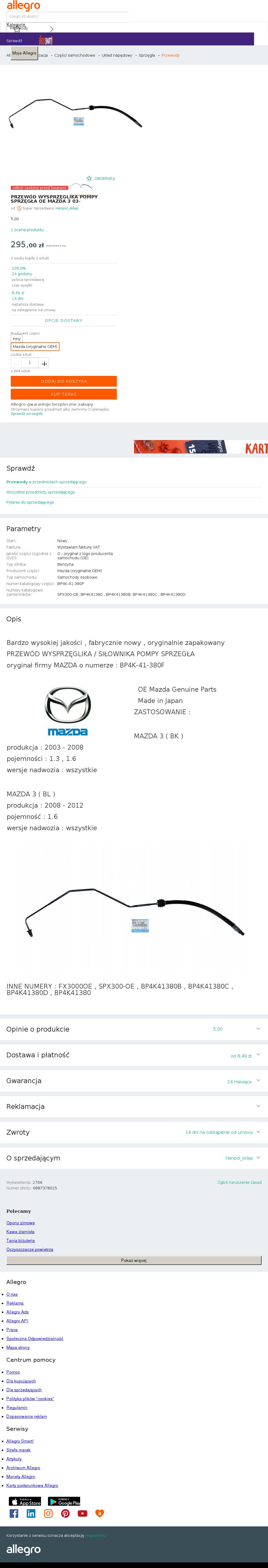

Mam problem odnośnie wysprzęglika pompy sprzęgła a dokładnie jest on już strasznie zjedzony przez rdze i słabo się trzyma w sensie w każdej chwili może się urwać i pedał sprzęgła spadnie przez co dalsza jazda będzie niemożliwa ( tak mi powiedział mechanik).
Szukałem w necie takiego przewodu i znalazłem orginalny lecz są dość drogie jak za kawałek przewodu.. :( :( poniżej dodam link.
Jest możliwość kupienia jakiegoś zamiennika lub czegoś innego aby był troszkę tańszy a pasował do mazdy hmm ?
Przebieg mojej mazdy 190 tyś 1.6 benzynka :)
https://allegro.pl/przewod-wysprzeglika-pompy-sprzegla-oe-mazda-3-03-i6887378015.html

to raczej "tanio"
problem jest z końcówką od strony wysprzęglika /większość zakładów nie posiada takiej/
Jeśli znajdziesz to podaj na forum bo dużo osób ma z tym problem – kwestia umiejscowienia ciągle wali w nią woda z solą – pozostaje doraźna konserwacja
Droga jest bo do BL pasuje to cena musi być wyższa
