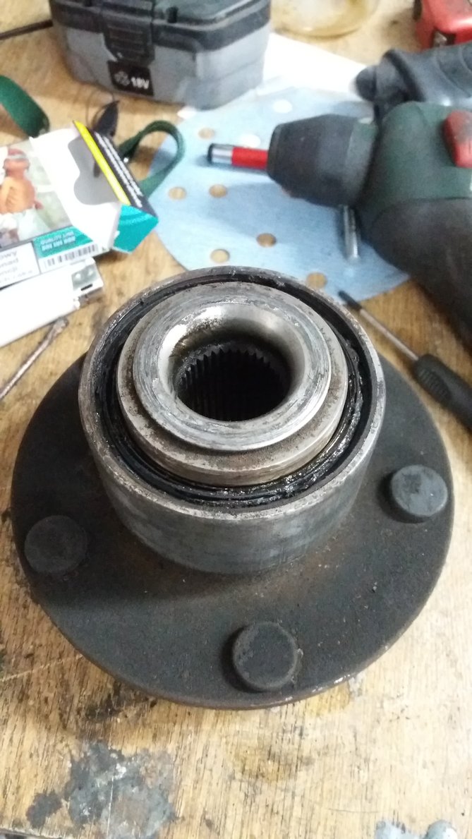

Postprzez hasari » 13 wrz 2018, 22:19
Sprawa wygląda następująco. Kupiłem samo łożysko i piastę z łożyskiem, w nadziei że jednak uda się wymienić samo łożysko. Jak bardzo się myliłem to nawet Św. Mikołaj nie wie... Wyciągnięto starą piastę z łożyskiem i moim oczom ukazało się to:
Piasta stanowi wewnętrzną bieżnię dla łożyska. W wersji z samym łożyskiem, wewnętrzna bieżnia jest całkowicie inna. Także, na przyszłość, jakby ktoś miał ten sam problem co ja:
W MODELACH M3 BK DO 2005.01 wymienia się tylko i wyłącznie łożysko z piastą i innej opcji nie ma. To znaczy, jest... można spróbować zaadaptować piastę z łożyskiem z nowszego modelu i liczyć na to że wszystko spasuje tak jak powinno. Wtedy w razie jak nam poleci łożysko to wymieniamy samo łożysko i z głowy :D Koszty takiej wymiany to 120 zł + koszt używanej piasty :) ...
Z dodatkowych ciekawostek: Zgadnijcie jakie łożysko znalazłem w pudełku SNR? Łozysko NTN... Wydawało mi się że te dwie marki to niebo a ziemia, a może SNR to po prostu przepakowywacz <nauka>
