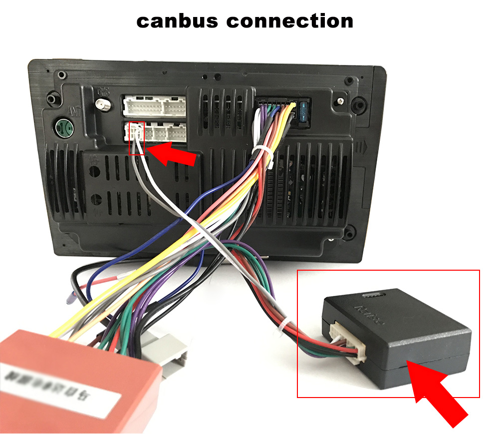

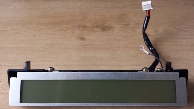

Witam. Kupiłem radio 9 cali do mazdy 3 2005r, mam klimatronik i wyswietlacz jest podpiety pod oryginalne radio i wyswietla godzie informacje o spalaniu i informacje z klimatronika, jak mogę to podlaczyc by wyswirtlal mi informacje z klimatronika?

A co do wyświetlacza to:
"W modelach z rocznika 2003-2005 nie ma możliwości podłączenia bezpośrednio górnego wyświetlacza LCD (jest zintegrowany z fabrycznym radiem, posiada wtyczkę 14 pinową). Możliwe jest to po wymianie wyświetlacza LCD na model 12 pinowy (roczniki 2006+) oraz niewielkim przerobieniu instalacji."
Pozdrawiam.
