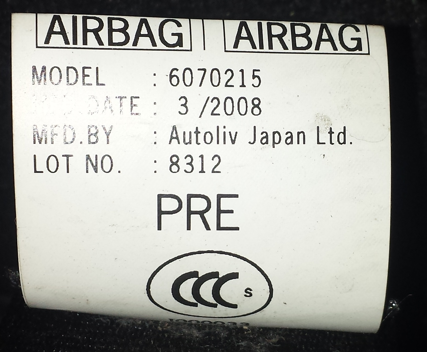

Z racji, że kolejny raz na nasze forum trafiło do oceny auto z datą produkcji z innego rocznika niż data 1rejestracji. (Sprzedawca podaje datę pierwszej rejestracji jako datę produkcji –> 2007r a stan faktyczny to 2006).
Mam drobną, ale ważna poradę...
Jeśli chcemy szybko zweryfikować z dużym prawdopodobieństwem faktyczną datę produkcji, należy zerknąć na datę na pasach, znajdującą się na dole przy podłodze. Zwykle jest ona wczesniejsza od daty produkcji auta o kilka miesięcy. Jest to logiczne, data produkcji pasów i po kilku miesiącach data złożenia danego egzemplarza auta. Oczywiście wszystko to przy założeniu, że ten element nie został wymieniony.
Poniżej mój przykład:
... na pasach 03.2008
Urodziny 25.04.2008 .
Pierwsza rejestracja 24.06.2008

Moja druga połowica miała przygody z wadami (a głównie z jedną wadą) auta zakupionego od jednego z forumowiczów – sprawa właśnie tyczy się roku produkcji – został jej sprzedany jako 2007 (opis na fakturze) a okazał się 2006 i jako 2006 musiał zostać zarejestrowany. DLatego garść informacji jak rozpoznać z jakim autem mamy do czynienia (dowiedziałem się o tym post factum)
– jeśli chcemy wiedzieć czy nasz mazdamer jest pełnym poliftem to:
The Mazda3 BK facelift starts from VIN 500.001. – więc jeśli dwunasty znak w naszym VIN zaczyna się od cyfry "5" a ostatnia cyfra zaczyna się od "1" – to znaczy że mamy do czynienia z pełnym poliftem
(informacja zaczerpnięta wprost od Mazda Deutschland)
– Data na metkach pasów bezpieczeństwa
– Data na szybach (na ogół jest to ostatnia cyfra na całym wpisie otoczona z prawej lub lewej strony kropkami)

Z szybami różnie bywa – niektórzy producenci wkładają szyby z minionego roku, z pasami chyba też jest podobnie.
Moja ceed była ewenementem w tej materii – szyby tylne 2007 + pasy, przednie szyby 2008, VIN produkcja 2008 a rejestracja 2009
