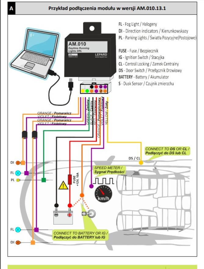

Niedawno zakupiłem Moduł DRL AM.010.13.1 na stronie www.lepard.eu i chce się dowiedzieć czy może ktoś z Was już coś takiego zakładał bo nurtuje mnie kilka faktów. Moduł posiada fajne funkcje takie jak doświetlanie zakrętów i coming leaving home. Tylko, że odprowadzanie światłami do domu korzysta z sygnału z centralnego zamka a nie mam pojęcia gdzie go znaleźć pod maską i poza tym do modułu idzie jeden przewód a do siłownika idzie sygnał na otwarcie innym przewodem i innym na zamkniecie. Doświetlanie zakrętów też lipa bo potrzebny sygnał prędkościomierza a nie wiem gdzie jest no i poza tym sygnał bierze się z kierunkowskazu i halogeny zapalają się 2 na raz ale to podobno eliminuje dioda prostownicza 10 amper wpięta w plusowy przewód do halogena.

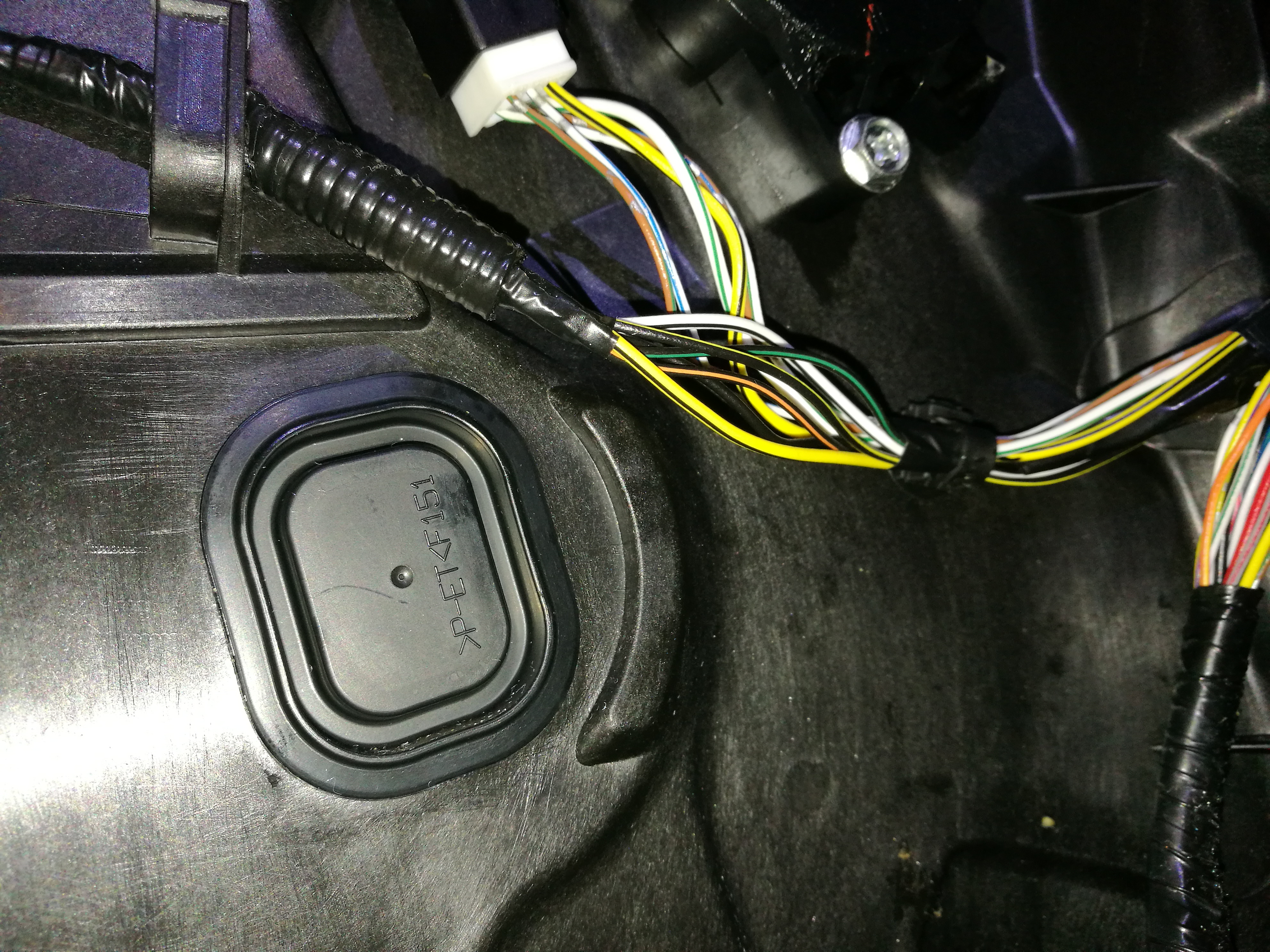

Postprzez mrowek_190 » 16 maja 2018, 18:26
Niestety u mnie też jest właśnie jeden przewód prowadzący do modułu. Także również muszę zastosować diody tylko nie wiem o jakiej mocy. Do halogenów zastosowałem 10a, a Ty jakie u siebie wlutowałeś. Kolejny problem to, że do siłownika idzie przewodów 4 cienkie i 2 grube nie robiłeś przypadkiem zdjęć z montażu.

Postprzez Marcis » 27 maja 2018, 12:19
Zdjęć nie mam. Diody to też chyba 10a. Dioda przewodzi prąd w jedną stronę. Sprawdź miernikiem który przewód jest od otwierania, zamykania. Podłącz diody do przewodów centralki, a z drugiej strony złącz diody i podłącz moduł.
