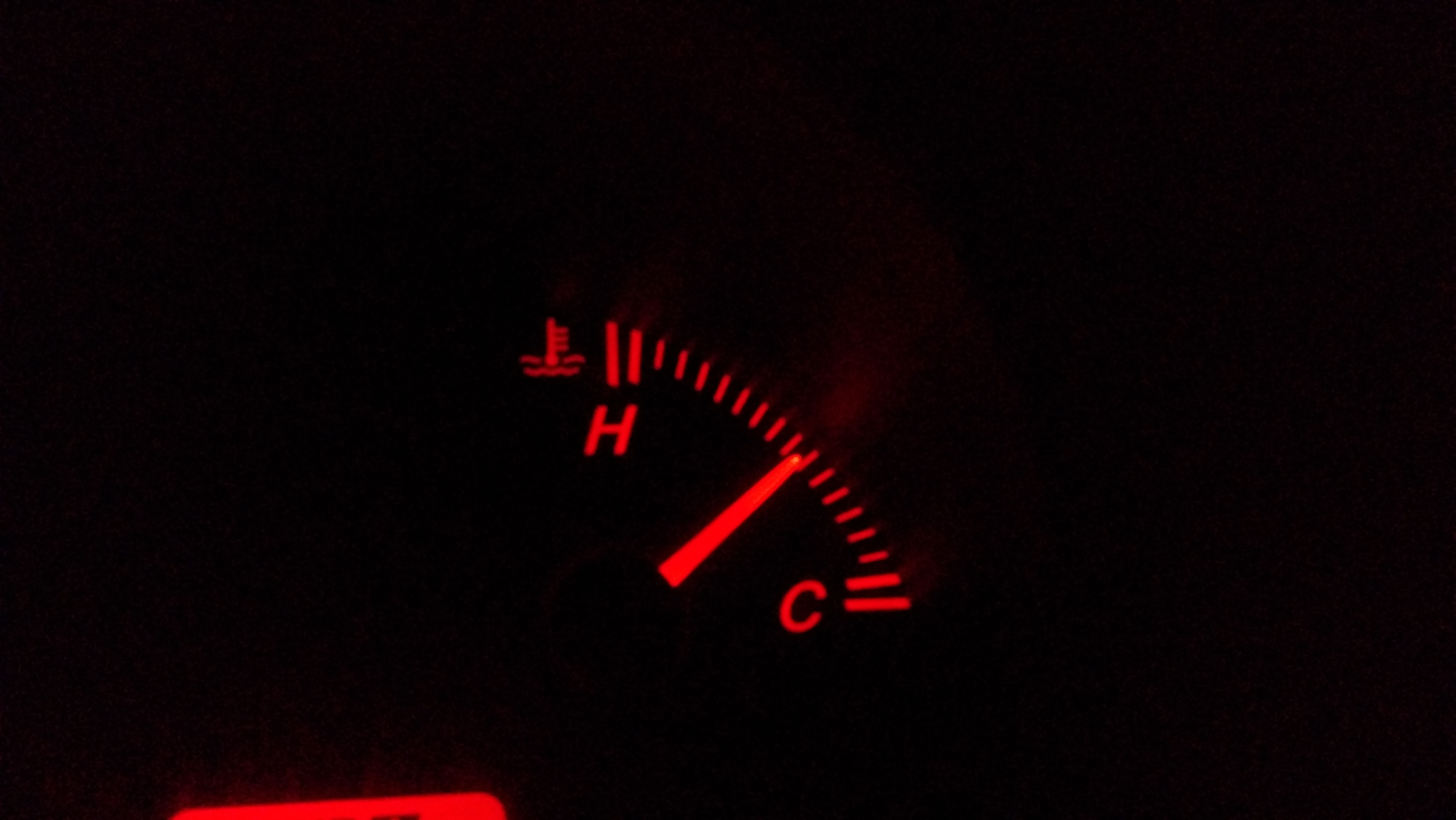

Witam, mam problem z wentylatorem chłodnicy. Nawet po przejechaniu 100km w temp 25stopni wentylator się nie włącza, napewno nie jest uszkodzony bo jak tylko włączę klimatyzację to działa. Na zegarach temperatura zatrzymuje się dokładnie w połowie skali a ile to jest nie wiadomo bo w maździe są same kreseczki a nie ma do nich opisu. Przy chłodnicy górny wąż bardzo ciepły a dolny ledwo co. Płyn w zbiorniku nalany pod górną kreskę. Do tego mam drugi problem, założyłem instalacje LPG BRC i jeździ się super ale spalanie 11,5l a benzyny było 8,2l, instalacja wyregulowana idealnie. Gościu mówi że może zmniejszyć dawki ale wtedy będzie strasznie muli.
PS. Nie ważne czy stoję czy jadę zawsze pokazuje taką samą temperaturę.

Jak zaczynała mi puszczać chłodnica to sprawdzałem, wentylator załączyć sie dopiwro przy 104° na postoju, tj taki wynik miałem w Torque albo ForScan. Jak masz możliwość podpięcie sie pod OBD to sprawdź w ten sposób. Wskaźnik jest bardzo orientacyjny – stoi na środku już poniżej 70°.

A możliwe że mam problem z czujnikiem temperatury?
