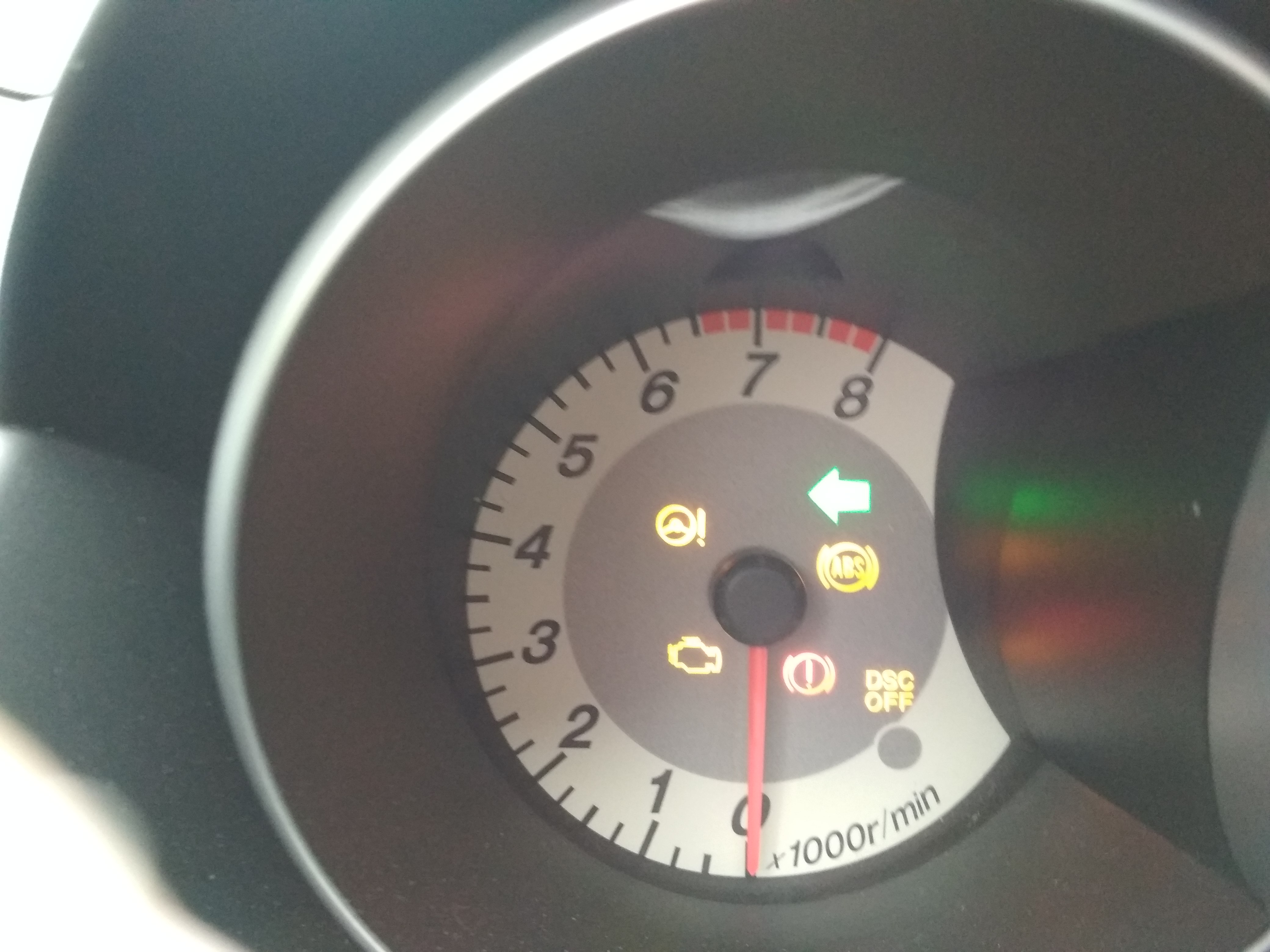

Witam nie dawno kupiłem Mazdę 3 2007r 1,6 benzyna i generalnie wszystko jest z grubsza ok tylko zaniepokoił mnie jeden szczegół , mianowicie brak zapalenia się kontrolki ciśnienia oleju po przekręceniu kluczyka , postanowiłem zrobić test zegarów i na teście wygląda to tak jak na zdjęciu . Może spotkał się ktoś z was z już z takim problemem bo mam nadzieje że nikt nie majstrował przy zegarach żeby ukryć wadę silnika .

Żarówka się może spaliła

Możesz jeszcze sprawdzić bezpiecznik nr 82 (w kabinie pod schowkiem) – jest odpowiedzialny za "oświetlenie zestawu wskaźników"

Możliwe że padł czujnik ciśnienia oleju.

Problem rozwiązany ,tak jak napisał kolega padł czujnik ,13 zł i po sprawie :)
