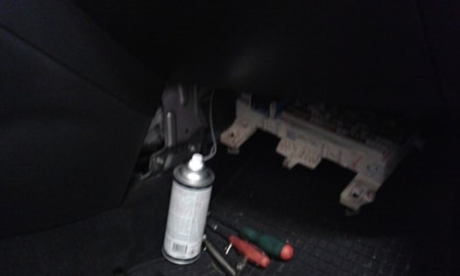

Ja w ten weekend zrobiłem to tak: Najpierw pozbyłem się starych filtrów i całość przedmuchałem sprężonym powietrzem i odessałem odkurzaczem żeby usunąć wszystkie zabrudzenia "luźne". Do samego czyszczenia użyłem uwaga parownicy. Od strony filtra jest jako taki dostęp ale z drugiej strony można podać parę tylko przez wyjście odprowadzające skropliny. Pary nie żałowałem i cały proces dość długo trwał. dodatkowo parą potraktowałem wszystkie kanały wentylacyjne od samego miejsca gdzie powietrze jest zasysane po wyloty.
Dodatkowo wyczyściłem podszybie (niestety trzeba było zdjąć ramiona wycieraczek) i jak się okazało tam też trochę syfu było mógł puszczać "smrodki".

Podzielę się sposobem jak mi udało się pozbyć nieprzyjemnego zapachu po włączeniu klimy , otóż sposób jest prosty ,chodź nie tak łatwy do wykonania :
-po pierwsze wywalamy filtr przeciw pyłkowy
-bierzemy tel kom. włączamy kamerkę z zapaloną diodą led i dzięki temu możemy zobaczyć ile syfu pleśni i innych ciekawych rzeczy mogących zgnić jest w środku przy parowniku-to taka mała chłodniczka i w komorze filtra kabinowego ( niestety głowy tam nie włożymy bo jest zbyt mało miejsca)
-luźne rzeczy wywalamy ręką lub odkurzaczem jak damy radę dojść , problem pojawia się gdy trzeba się zabrać za czarny nalot ja pozbyłem się go za pomocą mokrych chusteczek i patyczka do grilla( robota fatalna i mozolna ledwo można włożyć rękę ). Procedura jest taka czyścimy filmujemy ,czyścimy filmujemy aż do osiągnięcia pożądanego rezultatu , czyli usunięcia gnijącego czarnego nalotu.
-na koniec traktujemy naszą wyczyszczoną komorę Bizol AC Clean+ ,lub innym tego typu preparatem koszt to około 4ozł na Allegro czekamy aż wszystko wyschnie ,wkładamy nowy filtr , składamy wszystko do kupy i cieszymy się czystą klimą .
U mnie zadziałało i nie robiłem żadnego ozonowania , serwis klimy chciał za to 250 zł ale wydaje mi się że raczej nie wyczyścili by tego lepiej ode mnie , wiadomo jak robisz dla siebie to robisz porządnie .
