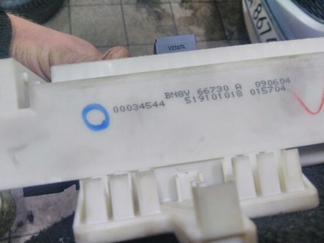

Mam taki mały problem w mojej maździe 3 1,6 2004 Benzyna. Jakiś czas temu przestał mi mrugać gdy ją zamykałem a zaraz potem coś zeżarło mi akumulator. Potem raz mi mrugał raz nie i jak nie mrugał to żarł akumulator. Po jakimś czasie udało mi się znaleźć winnego tak zwany moduł komfortu. Electro mechanik prze lutował mi skrzyneczkę i przez jakiś czas działała bez zarzutu ale tak jak mi powiedział że problem wróci i wrócił. Powiedział że najlepiej ją wymienić ale mam problem ze znalezieniem BN8V 66730 A Znalazłem wszystkie tyko nie taką z literką A na końcu. i nie wiem czy ta ostatnia litera jest ważna czy ważna jest tylko reszta ? a może koś coś jeszcze może doradzić?
Modu komfortu skrzynka bezpieczników wewnętrzna

Ja miałem skrzynke z literką D a teraz mam G. Mam wersje z xenonami i jak kupowałem to sprzedawca potwierdził że samochód z którego moduł kupuję ma xenony.
Niestety trzeba uważać bo sprzedawcy wciskaja moduły z anglików. Przez co ja np nie mam brzęczyka zostawionych świateł i otwartych drzwi kierowcy.
W tej chwili niestety tak mam że brzęczy jak się otworzy drzwi od pasażera.
Dodatkowo nie migają mi od wymiany modułu kierunkowskazy przy otwieraniu i zamykaniu drzwi centralnym zamkiem.
