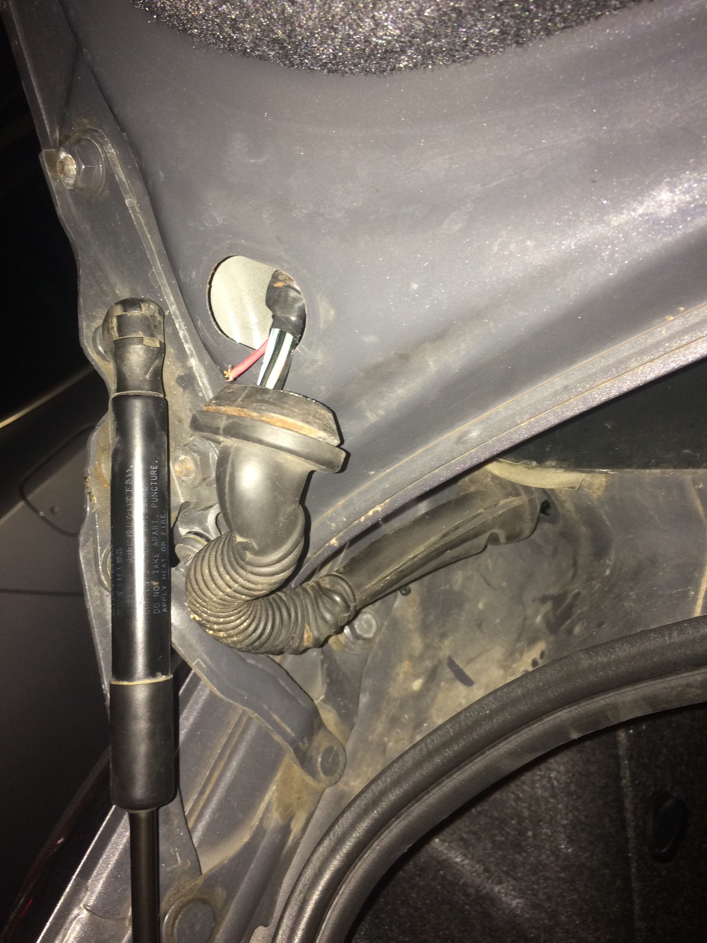

Postprzez gr3mlin » 11 mar 2018, 11:58
mógłbyś wrzucić foto gdzie dokładnie był ten przerwany kabel?

Postprzez grodzki » 11 mar 2018, 18:15
Zdjąłem tą gumę ochraniającą wiązkę na przejściu z klapy do karoserii i moim oczom ukazał się przerwany, czerwony przewód widoczny na fotce. Widać, że ktoś już miał z tym problem, bo druga część jest owinięta taśmą izolacyjną.
