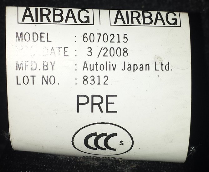

Z racji, że kolejny raz na nasze forum trafiło do oceny auto z datą produkcji z innego rocznika niż data 1rejestracji. (Sprzedawca podaje datę pierwszej rejestracji jako datę produkcji –> 2007r a stan faktyczny to 2006).
Mam drobną, ale ważna poradę...
Jeśli chcemy szybko zweryfikować z dużym prawdopodobieństwem faktyczną datę produkcji, należy zerknąć na datę na pasach, znajdującą się na dole przy podłodze. Zwykle jest ona wczesniejsza od daty produkcji auta o kilka miesięcy. Jest to logiczne, data produkcji pasów i po kilku miesiącach data złożenia danego egzemplarza auta. Oczywiście wszystko to przy założeniu, że ten element nie został wymieniony.
Poniżej mój przykład:
... na pasach 03.2008 :)
Urodziny 25.04.2008 .
Pierwsza rejestracja 24.06.2008
