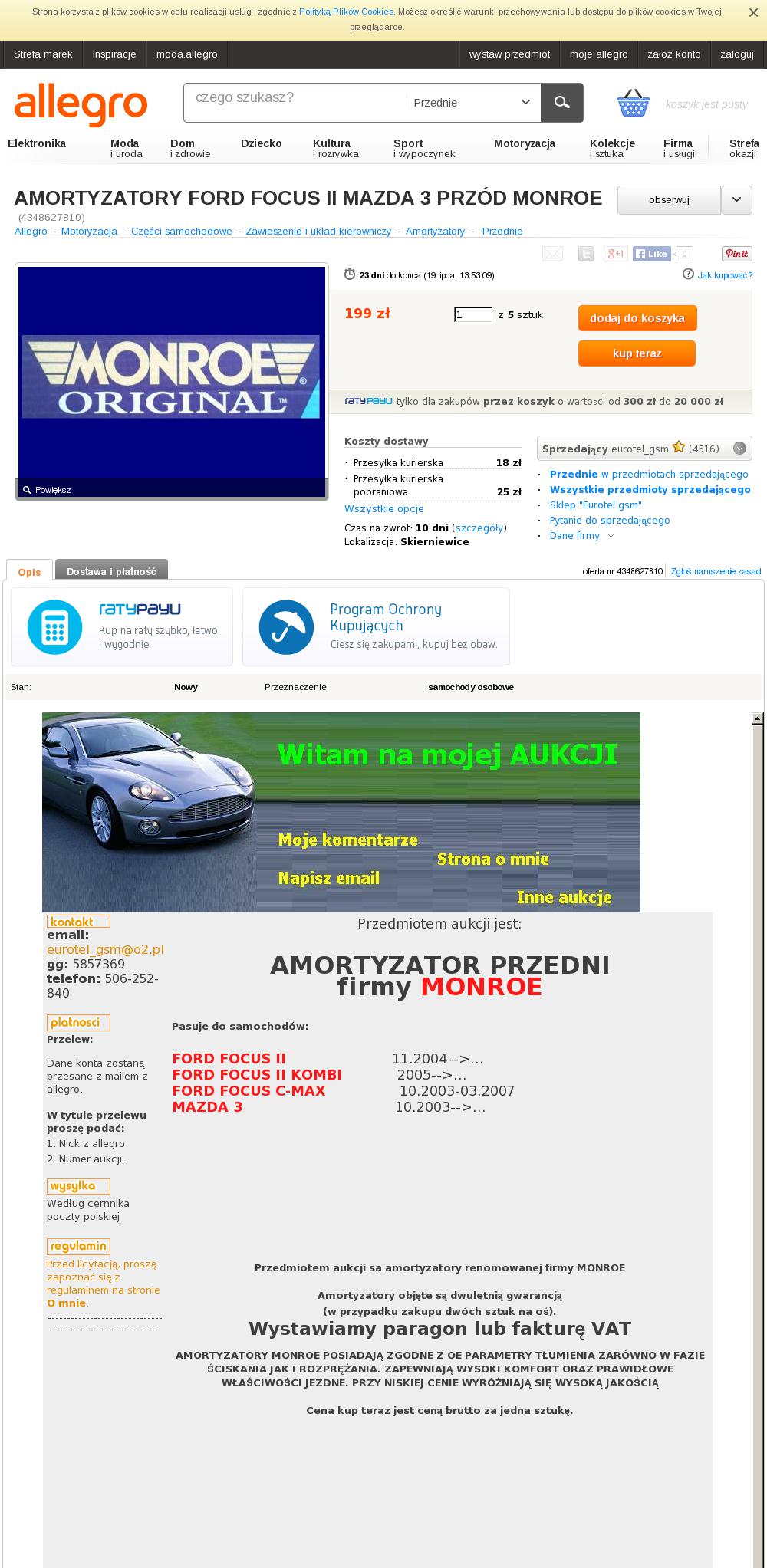

Postprzez Evita » 25 cze 2014, 20:58
Paweł napisał(a):BK jest niemal identyczna z Focusem (poza silnikami ZJ, Z6 i RF). Trzeba jednak bardzo uważać, bo Ford/Mazda w większości przypadków delikatnie pozmieniali części, żeby nie dało się ich stosować zamiennie. Myślę, że zrobienie oficjalnej listy, co pasuje i ewentualnie jakich zabiegów wymaga, aby dostosować części, jest dobrym pomysłem.
Muszę wymienić przednie amortyzatory, zdecydowałam się na zakup Kayaba KYB ale są drogie. Na alledrogo znalazłam niepotwierdzoną informację, że amortyzatory Monroe od Forda Focusa pasują do Mazdy 3 :
Pasuje do samochodów:
FORD FOCUS II 11.2004-->...
FORD FOCUS II KOMBI 2005-->...
FORD FOCUS C-MAX 10.2003-03.2007
MAZDA 3 10.2003-->...
Czy KYB do Focusa również będzie pasować do Mazdy 3 1.6 CD (BK)? I które wybrać – gazowe czy olejowe?
Dzięki za pomoc.
http://allegro.pl/amortyzatory-ford-focus-ii-mazda-3-przod-monroe-i4348627810.html

Postprzez marcepan84 » 26 cze 2014, 17:58
troche nie na temat, ale moze komus sie przyda – moge polecic marki, które napewno nie zawiodą:
-amortyzatory SACHSa – gazowo olejowe (gazowe) – przod ok 260zł sztuka.
-Alternator DENSO – ponoc tez z focusa II (jak narazie dziala – 20tys km i niby fabryczny)
-tuleje tylne wahacza przedniego – LEMFORDER (ogólnie cale zawieszenie z tej firmy – 0 problemow w mazdzie i wczesniej w BMW – i jak do tej pory najlepsze co znalazlem na rynku – jakosc/cena).
