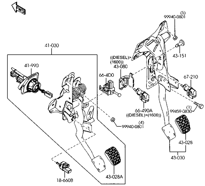

Już 3h walczę z jedną nakrętką trzymającą sprzęgło. Tą na samej górze [4 nakrętki w sumie]. Umiejscowienie jest niesamowite i trudne. Łepek się już trochę wyrobił.
Ktoś pamięta jak tam dotrzeć?
Nasadowy, płaski, oczkowy wszystko raczej średnio.
Może trzeba rozebrać tapicerkę będzie, ile to zajmie?
Idę może ktoś coś podrzuci w między czasie <nauka>
edit
Łebek się znacznie wyrobił
Teraz już albo fuks albo zdjęcie panel-ów
edit
kilka godzin brzeszczotem i ściąłem część głowy [wzdłuż gwintu], potem wziąłem mniejszy klucz i poszło

Odłączyć wał kierownicy i przewód czujnika do sprzęgła żeby usprawnić dostęp...
Najlepszy klucz powinien być bez kąta nachylenia – czyli prosty. W takim miejscu inżynierowie Mazdy zdecydowali żeby przyspawać śrubę tak długą [dłuższą niż pozostałe 3], że zwykły nasadowy nie sięga nakrętki a głęboki nasadowy jest za długi.
Żeby klucz nie wypadał z ręki z każdą próbą obrotu, warto mieć w domu mały magnes neodymowy i przytwierdzić go w pobliżu nakrętki. Kiedy klucz wysmyknie się z ręki, powinien nadal wisieć na magnesie. W ten sposób lepiej też się chwyci nakrętkę i będzie mniejsza szansa wyrobienia nakrętki [= ścinanie brzeszczotem].
Przy zakładaniu nakrętki ten sam magnes spowoduje, że zakładanie to będzie kilka sekund.
Dobry magnes neodymowy o wielkości 3mm*3mm*1mm wystarczy. Uważać z dużym magnesem, żeby nie uszkodzić przypadkowo jakiś części elektronicznych.
Jak się nie ma specjalnego narzędzia do wyciągania zaklipsowanej-białej końcówki ze sprzęgła a na 100% pozbywamy się cylindra. Można przeciąć rączkę łączącą klips z resztą cylindra, będzie łatwiej.
Będzie też łatwiej wyciągnąć stary cylinder z oczka w zestawie sprzęgła.
Zaznaczyć farbą pozycję w jakiej nowy cylinder powinien zostać ostatecznie zamontowany, łatwiej jest się zorientować gdzie jest góra/dół po manipulowaniu cylindrem kiedy wciskamy go w oczko zestawu pedału sprzęgła.
Zanim nakręci się cylinder na zestaw sprzęgła, iść sprawdzić prawidłowe położenie – wąska rurka na górze.
Dolny [grubszy] przewód do płynu DOT4 ma zawleczkę zwalniającą od spodu – trzeba ją wcisnąć i jednocześnie pociągnąć. Uwaga, że by nie ciągnąc pod zbyt wielkim kątem lub nie używać ostrych narzędzi aby nie uszkodzić uszczelki. W mojej wersji zawleczka ma kolor niebieski..
Nie napełniałem pompy sprzęgła płynem, odpowietrzałem po założeniu. Wystarczyło ok 0,6l – ale przewód od zbiornika wyrównawczego miałem uszczypnięty/zablokowany, więc nic nie wyciekło.
