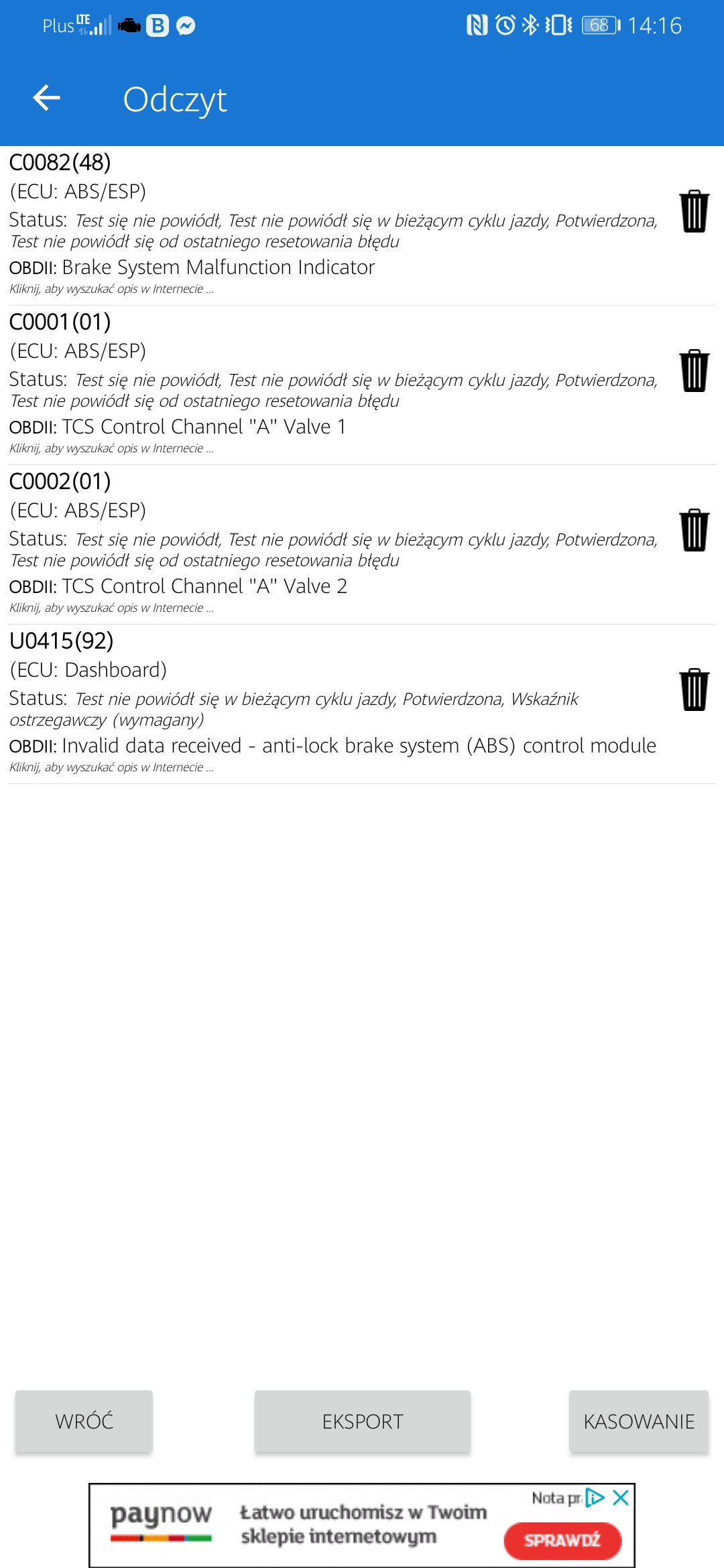

Postprzez SiaQ » 16 lip 2020, 15:47
Ruszyłem szybciej na mokrej nawierzchni, wyskoczyły błędy które opisałem powyżej, podłączyłem moduł ELM327 i ściągnąłem błędy, screen dołączam do tego posta.
Mógłby ktoś pomóc je rozszyfrować co może być przyczyną tych problemów?

Postprzez petru23 » 5 maja 2025, 18:24
Dla czytających wątek w poszukiwaniu rozwiązania.
Czujnik prędkości zintegrowany z ESP, znajduje się piaście lewego przedniego koła. Jego uszkodzenie skutkuje dokładnie takimi efektami.
