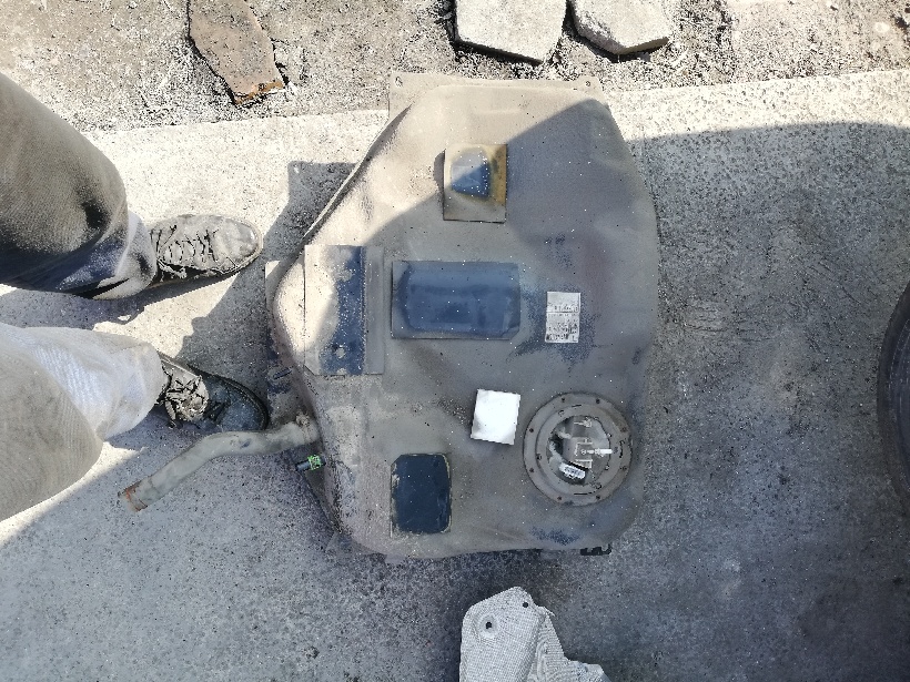

Od kilku miesięcy przy ruszaniu i stawaniu słychać, że z tyłu samochodu jakiś element metalowy się przesuwa, jakby pływa w cieczy. Podejrzany był zbiornik paliwa, co potwierdził mechanik (urwane jakieś elementy zapobiegające przelewaniu się paliwa w środku). Czyli najprawdopodobniej wymiana zbiornika, bo spawanie odpada.
I tu zaczął się problem, bo według zdjęć na "znanym portalu aukcyjnym" wszystkie zbiorniki dla tego rocznika wyglądają zupełnie inaczej. Nawet jeden kupiłem, ale mechanik przymierzył – zupełnie inny kształt, nie da się. Zresztą w mojej Mazdzie zbiornik jest metalowy, wszystkie znalezione są plastikowe.
Najbardziej podobny w kształcie jest zbiornik od Mazdy 5... ale nie identyczny. Ma ktoś z nim doświadczenia? Da się upchnąć w trójce?
Ewentualnie gdzie można kupić do mojej wersji trójki. Poza ebay, gdzie za nówkę trzeba wydać $650 plus transport zza oceanu.

oryginalny zbiornik od mojej trójki

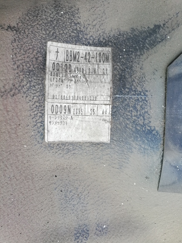

etykieta z numerem zbiornika
