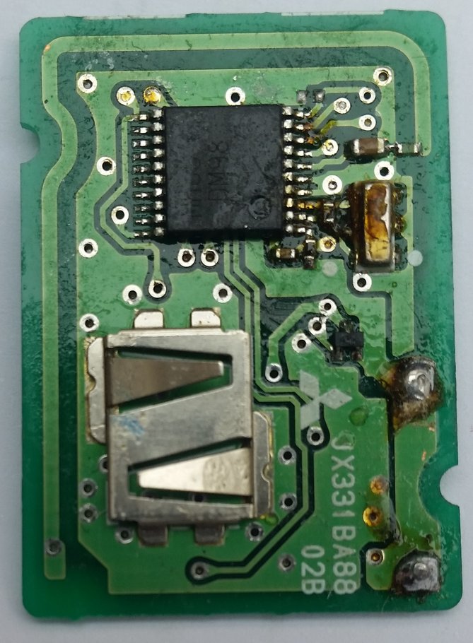

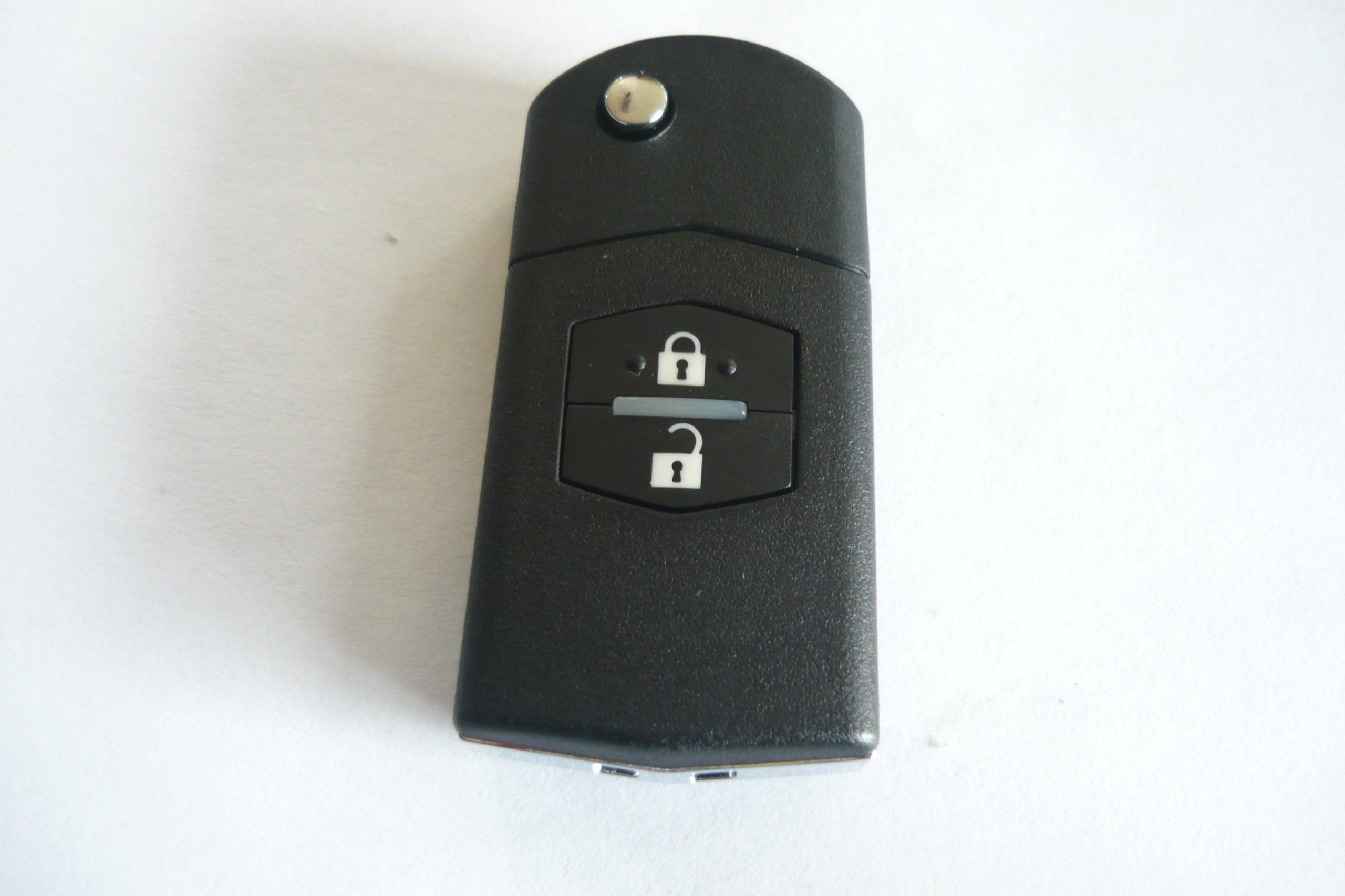

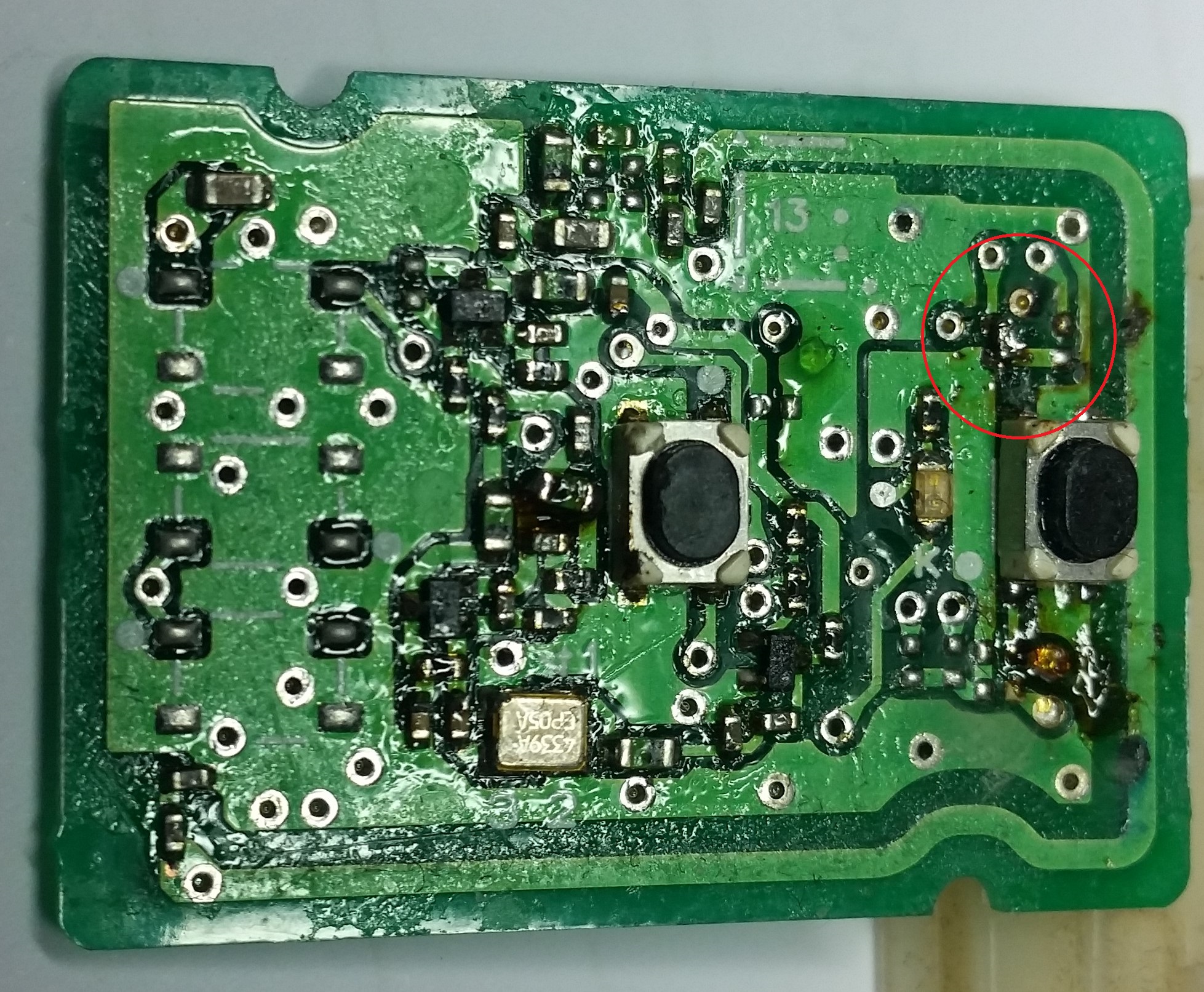

Potrzebuję zdjęcie płytki pilota od strony przycisków. Mazda 3 BL 2010rok, typ pilota MITSUBISHI SKE126-01 . Podczas naprawy zimnych lutów jeden element pokrył mi się cyną i nie jestem pewien czy wstawiłem w odpowiednie miejsce. Skutek jest taki że na "zamknięcie" dioda świecąca w pilocie zapala się i świeci ciągłym światłem. Będę wdzięczny za podesłanie zdjęcia. Dla ułatwienia zamieszczam zdjęcia swojego pilota.

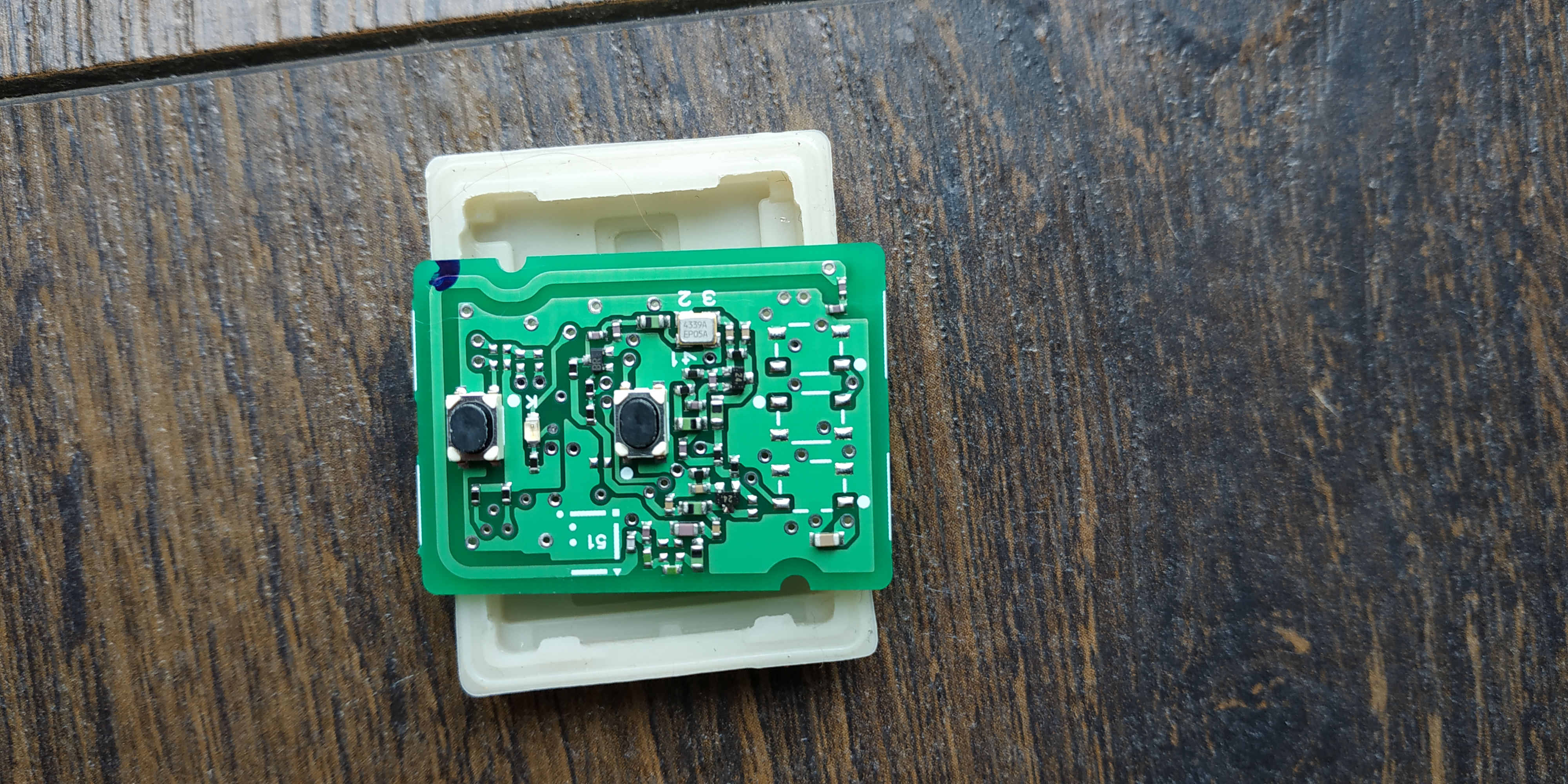

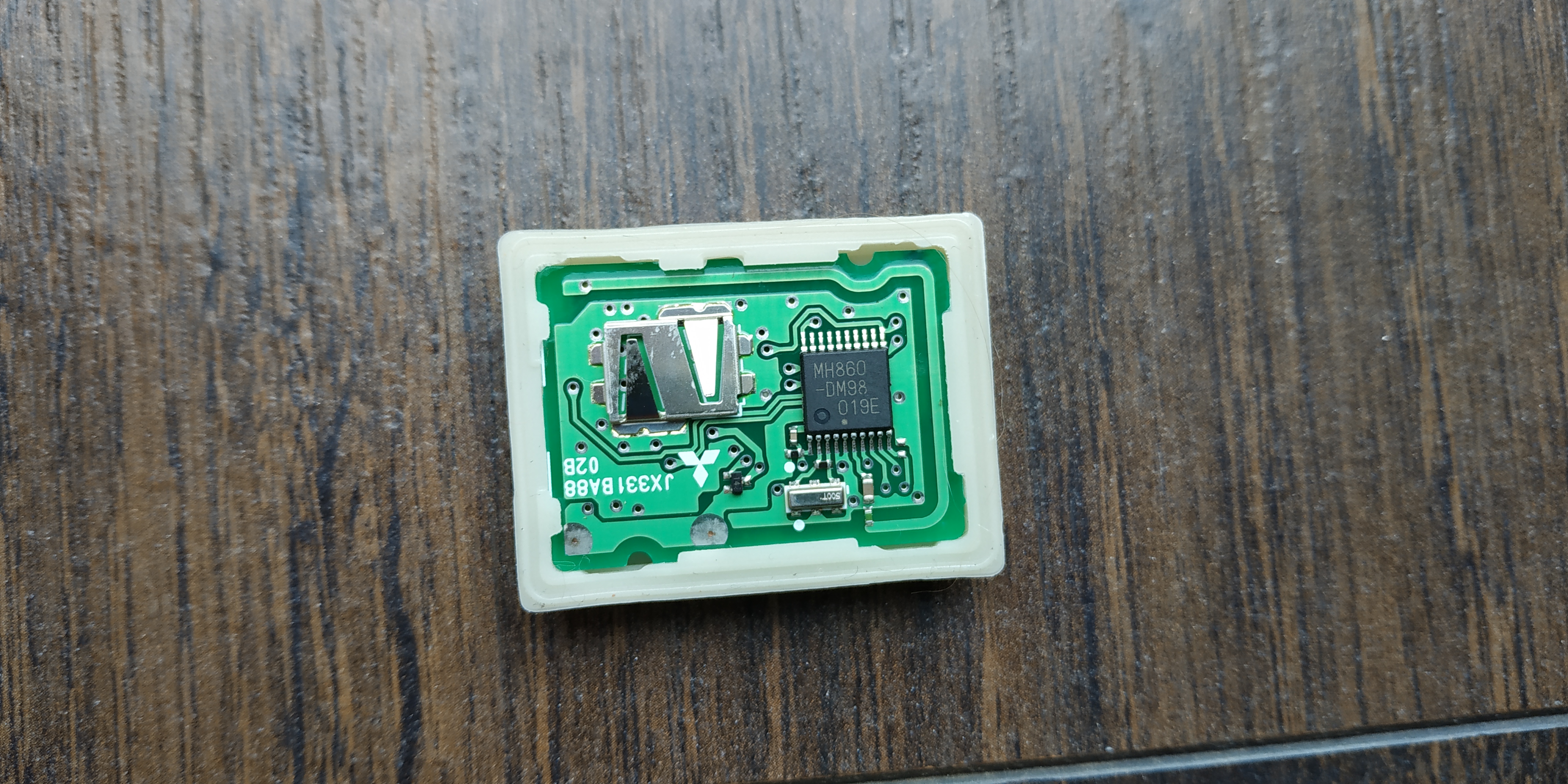

Niestety mój telefon nie da rady bliższych zdjęć zrobić ale jak klikniesz i powiększysz to będzie widać co potrzebujesz.

Bardzo dziękuje. Dobre i to. Już widzę, brakuje mi jednego rezystora. Muszę tylko zmierzyć ten usmarkany cyną i będę walczył dalej. Jeszcze raz dziękuje.
