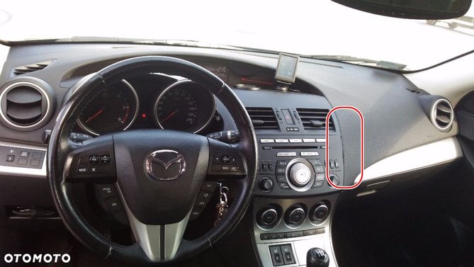

Witam, od paru tygodni poszukuję mojej przyszłej Mazdy3. Jedyną rzeczą która mnie zastanawia (i na którą nie znalazłem odpowiedzi, to tajemniczy materiał, który wystaje ze szczeliny pomiędzy konsolą, a deską rozdzielczą po stronie pasażera, poniżej zdjęcie:
Na tym zdjęciu jest ledwo widoczny, ale tutaj już ewidentnie coś wystaje:
Tak naprawdę do jedyny mankament, który nie daje mi spokoju, czy to może świadczyć o tym, że kokpit był rozbierany?

Postprzez Adam23 » 23 kwi 2018, 21:03
Prawdopodobnie tak, może poduszka pasażera wystrzeliła? Podejrzane...

Postprzez Ymteen » 24 kwi 2018, 11:01
Prawdopodobnie kokpit był rozbierany, a sam materiał to chyba tapicerka deski rozdzielczej.

Postprzez Artanis02 » 27 kwi 2018, 07:28
U mnie też ten materiał wychodzi, w bardzo niewielkim stopniu, ale jednak.

Postprzez BluDreamer » 22 cze 2018, 18:21
Panowie jest to materiał zabezpieczający przed skrzypieniem obudowy radia. Zwykły kawałek szmatki z taśmą klejącą. Nie ma się co obawiać, że poduszka wymieniana czy coś. Wszystko jest OK. Wystarczy czymś cienkim wepchać do środka i spokój ducha gwarantowany. Ewentualnie możesz radio wyciągnąć i poprawić tę tasiemkę.

Postprzez Domcio84 » 3 lis 2020, 19:51
Ja dowodem osobistym wcisnąłem ten wystający materiał,
