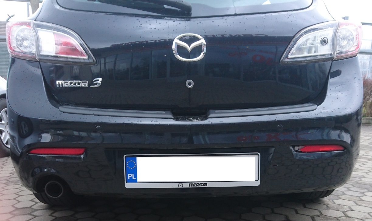

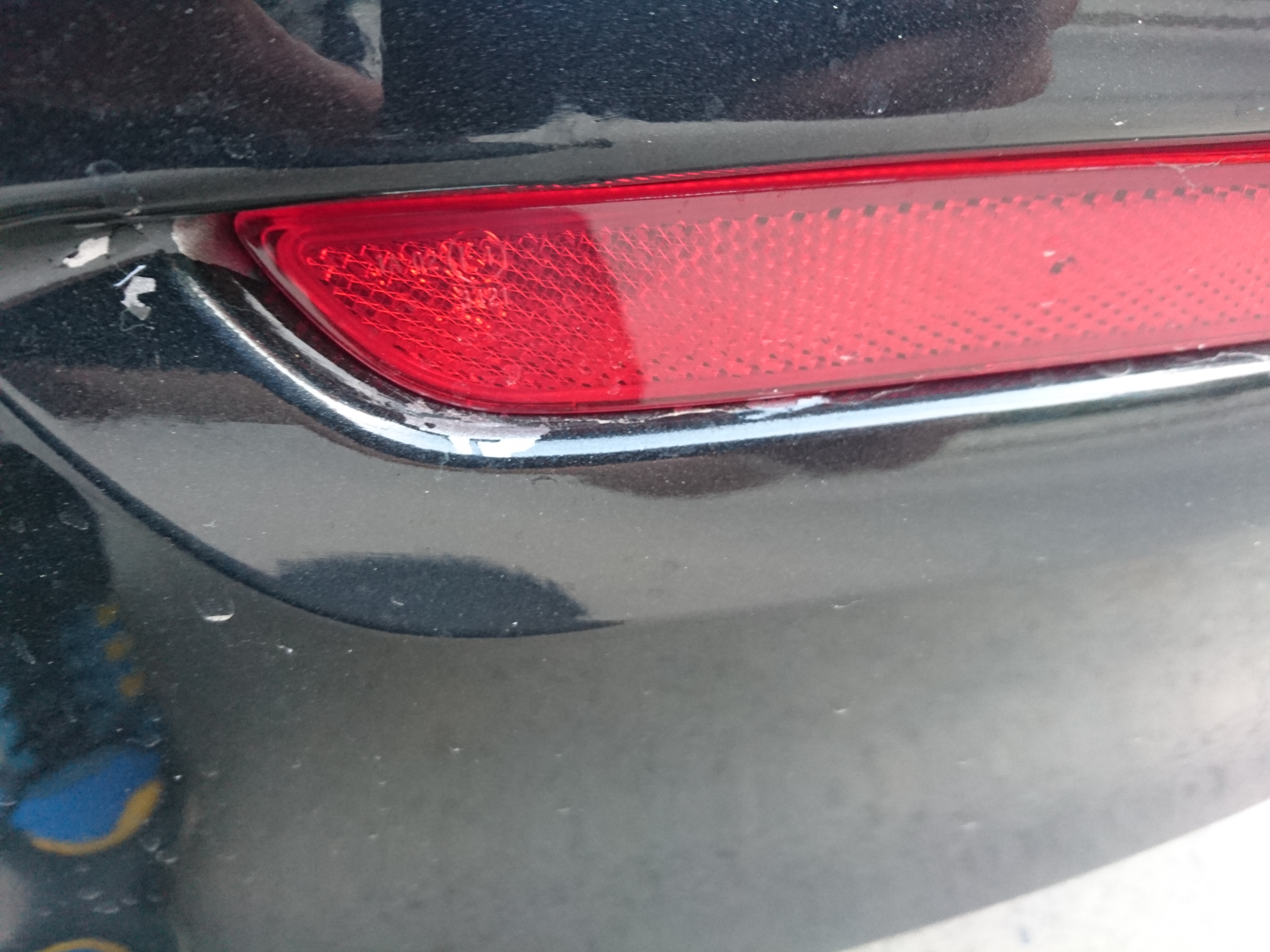

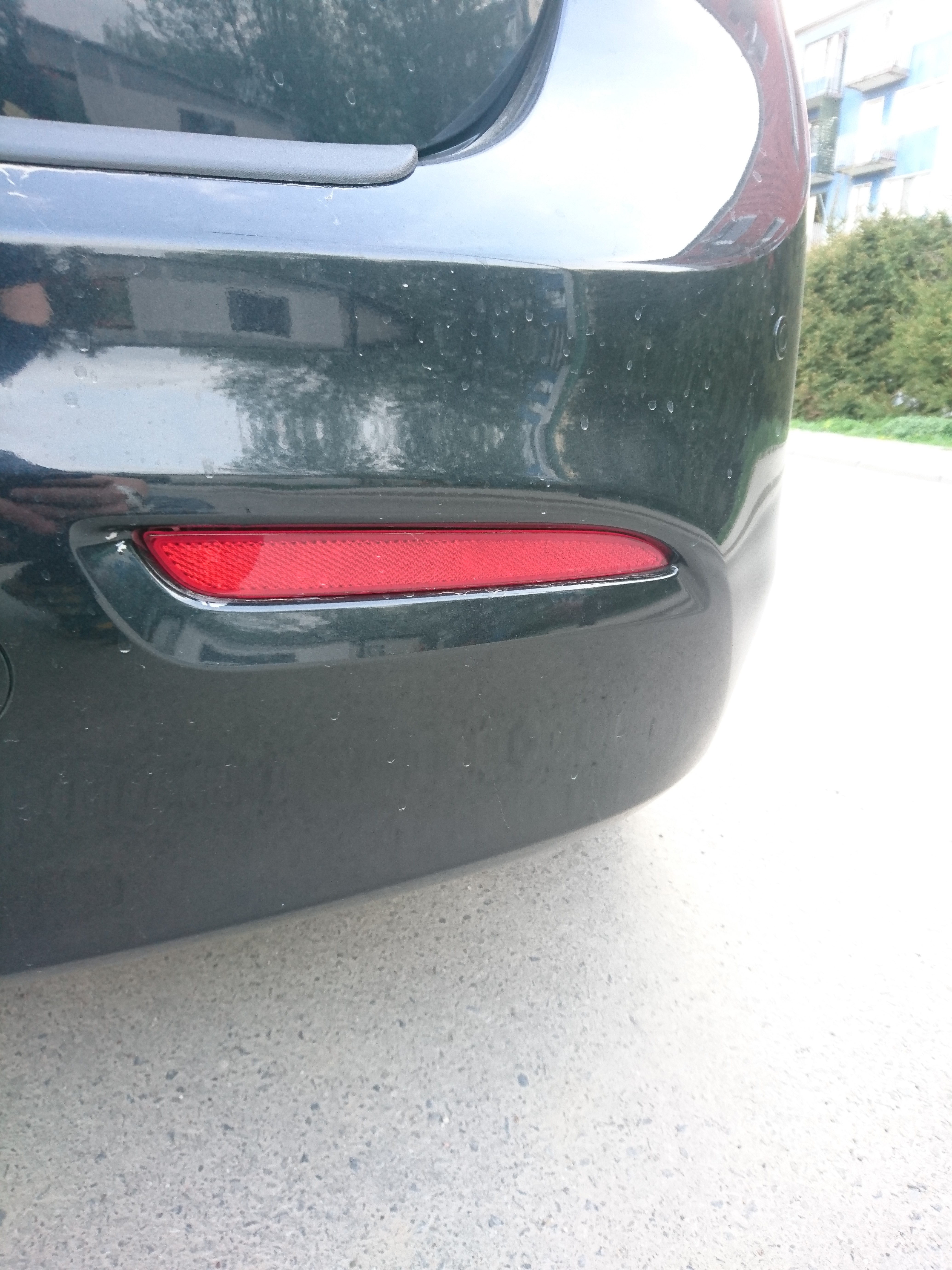

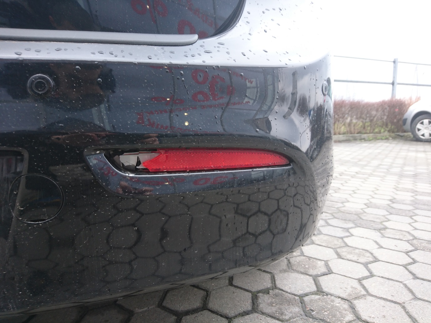

Ostatnio przy myciu auta zauważyłem, że ktoś/ja uszkodził mi prawy odblask z tyłu na zderzaku. Co ciekawe, zostało to tak uderzone, że wgniótł się sam odblask i pękł (jakby ktoś uderzył wystającym hakiem?), odeszło trochę farby no i przy kontroli drogowej miałbym problem. Postanowiłem sprawę od razu załatwić.
Odblask (nowy zamiennik) kosztował mnie 59 zł, pasuje ok, nie widać różnicy. Oryginał coś koło 80 – 90.
Montaż niestety wiązał się ze zdjęciem zderzaka, ponieważ zdjęcie zatrzasków jest od wewnętrznej strony.
Usterki nie widać, chociaż z bliska można dostrzec brak farby, ale na plastiku raczej nie będę malował :)
