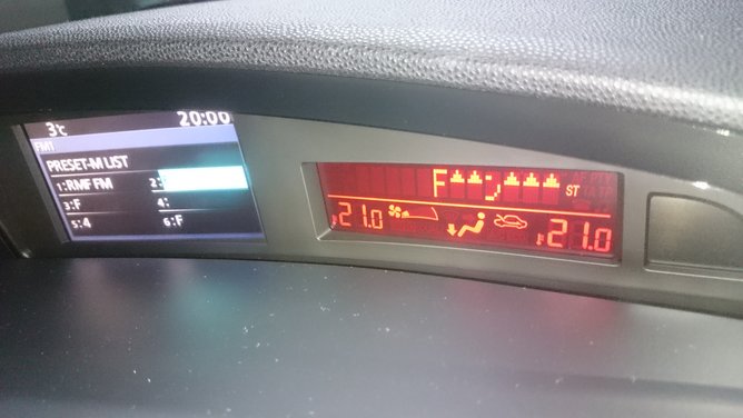

Postprzez Fest3r » 8 sty 2018, 19:39
Mam dokładnie ten sam problem w mojej świeżo zakupionej maździe 3 z 2009 r.
Załączam zdjęcie wyświetlacza i proszę o pomoc ;)

Postprzez Fest3r » 9 sty 2018, 21:27
Na pewno nie jest to problem samego wyświetlacza dlatego, że wyświetla on dobrze inne komunikaty.
Dziwne jest też to, że na pierwszej stacji (w tym wypadku rmf fm) wyświetla normalnie tekst DRS a na pozostałych już nie, wcześniej poprawnie wyświetlał RDS z radia zet.
Zastawia mnie to czy może to mieć jakiś związek z tym, że nie mam polskiego menu?
Auto też zostało sprowadzone z Niemiec.

Postprzez Fest3r » 24 lut 2018, 15:22
Po odłączeniu akumulatora problem sam się rozwiązał, widocznie radio się zresetowało i teraz wszystko działa tak jak trzeba.
Dzięki za odpowiedzi i zainteresowanie tematem ;)
