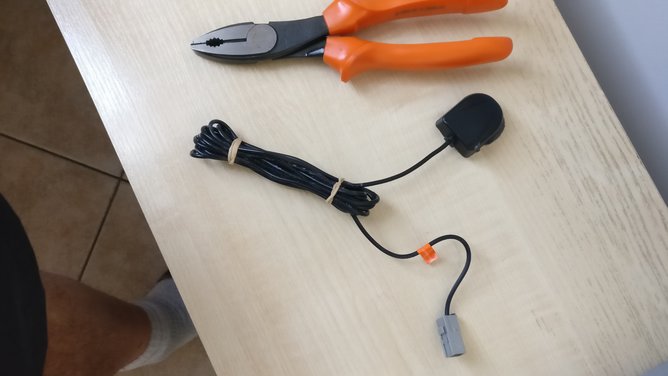

Powracając do moich problemów – czy ktoś może mi coś podpowiedzieć co u mnie dzieje się i gdzie moze być problem ? Czy to może być antena GPS źle działa ? Jak wejdę w podgląd skanowanych satelit, to widzi 4-8 satelit ...

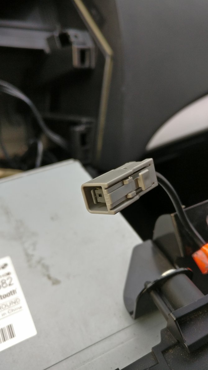

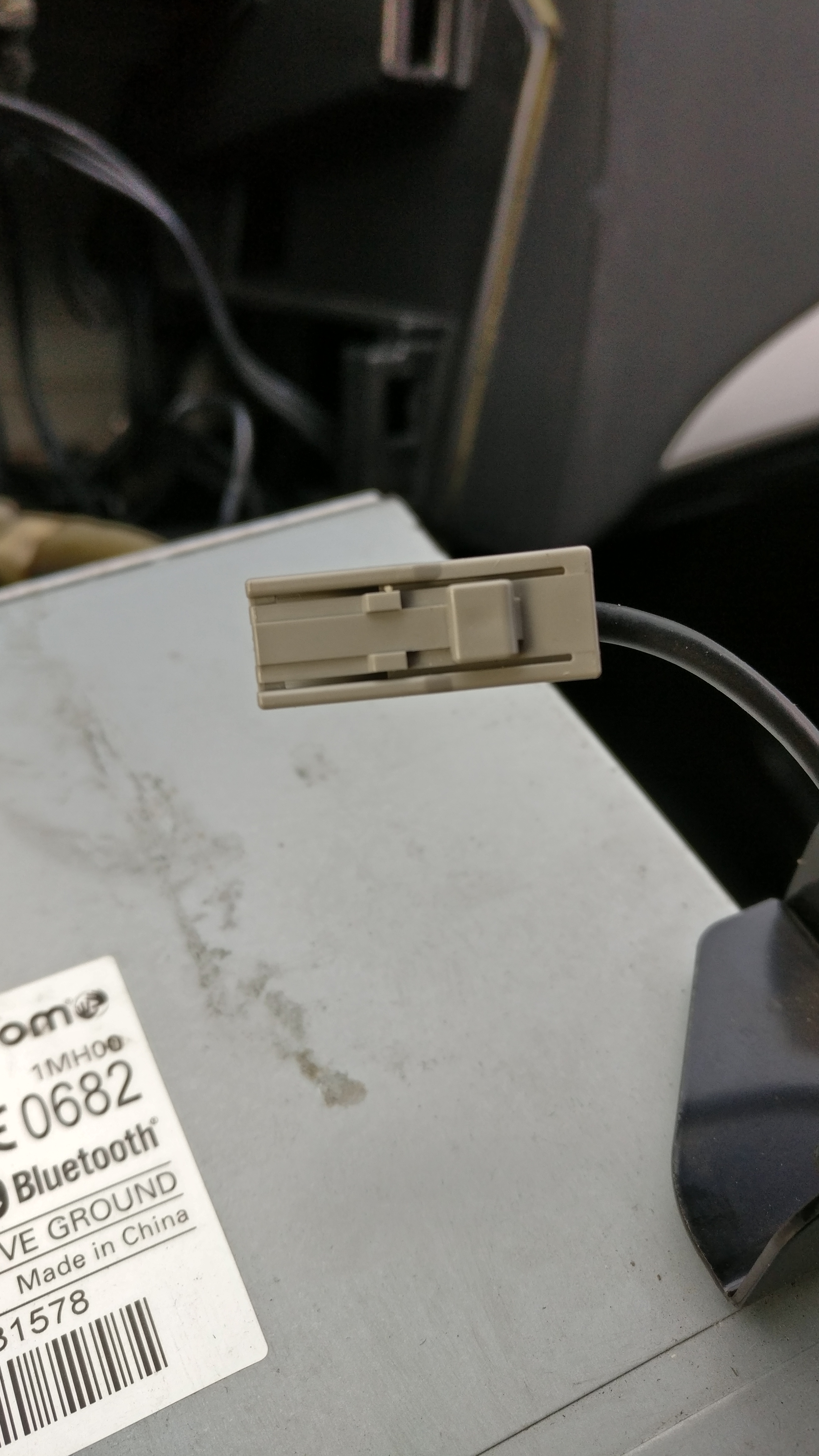

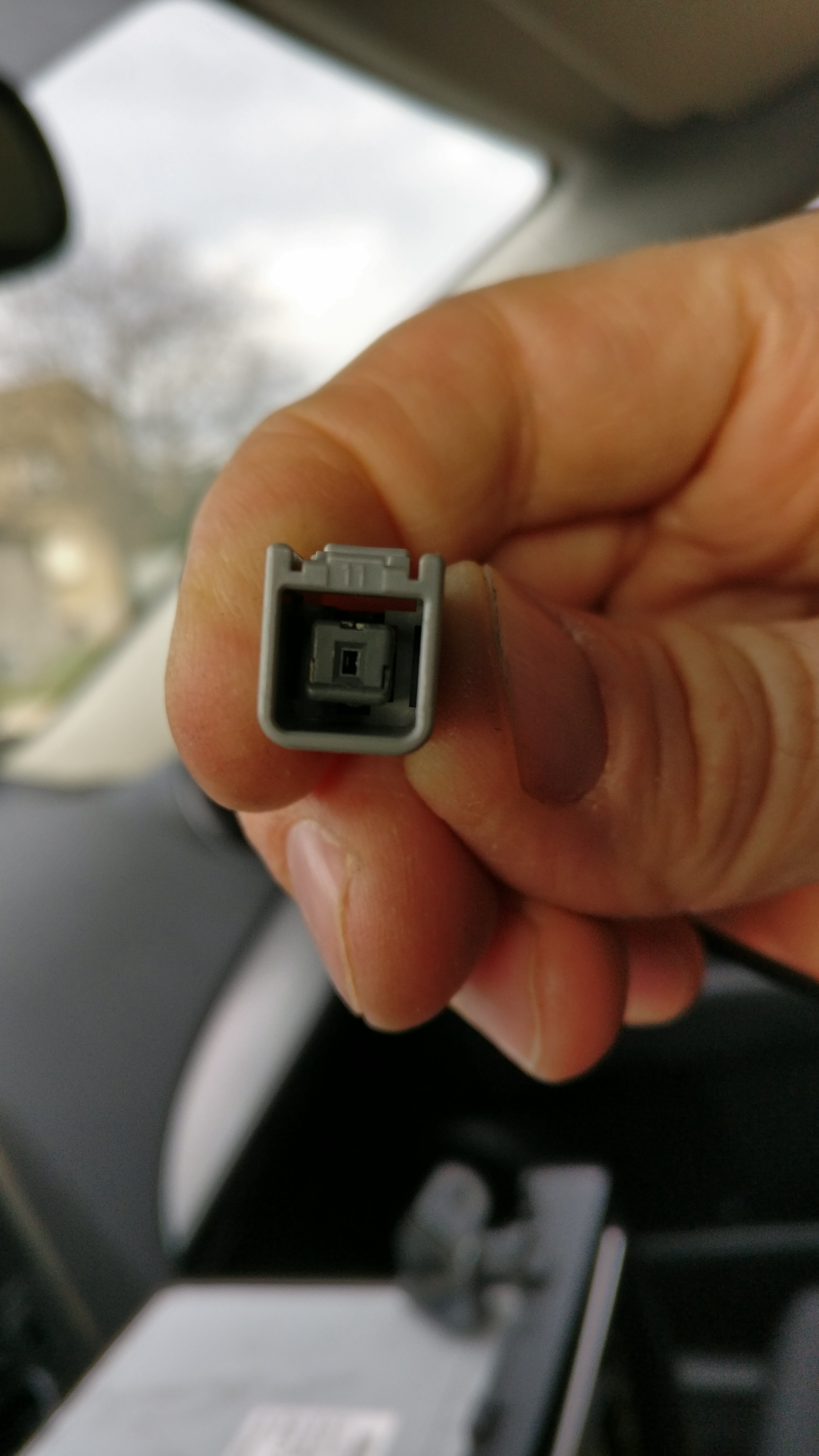

Zdemontowałem navi i dostałem sie do tej anteny – dziwna jakas wtyczka (nie FAKRA), no i nie wiem, czy mógłbym zastosować jakąś inną, nie oryginalną antenę.

Prawdopodobną przyczyną takiego zachowania tych navi są "padające" anteny GPS. Proponowałbym Ci kupno, chociażby na Allegro, nowej, dowolnej anteny ze złączem HRS-GT5, bo takie jest w tej oryginalnej i przetestować – koszt nie jest duży, bo ok. 40 zł. Jeśli masz możliwość, to przy okazji najlepiej przenieść ją na zewnątrz, co dodatkowo poprawi działanie.

Niestety, kupno nowej anteny nie zmieniło sytuacji ...
Sprawa wygląda tak, że w czasie jazdy, nastepuje powiekszające się opóźnienie wskazania na mapie, a jeżeli wtedy skręcę w którąś stronę, wskazanie jest opóźnione i ląduję poza drogą ... no i wtedy zaczyna się miszmasz ...
Mam jednak pomysł co dzieje się – mam szybę ogrzewaną, więc byc może ciężko ma antena namierzyć samochód + pewnie przekłamania z tytułu tego ekranowania na szybie (siateczka spirali ogrzewającej). Dałem antene na zewnątrz i duuuuża poprawa mocy satelit nastąpiła.
Na razie zamocowałem antene na zewnatrz (ma mocny magnes) będę testował teraz.
Jeżeli faktycznie navi było dodane nie oryginalnie przez Mazde (ASO tak stwierdziło po VIN), to ktoś umieścił antene standardowo pod kokpitem. Może w przypadku szyb ogrzewanych Mazda inaczej rozwiązuje sprawe umieszczenia anteny GPS ...
