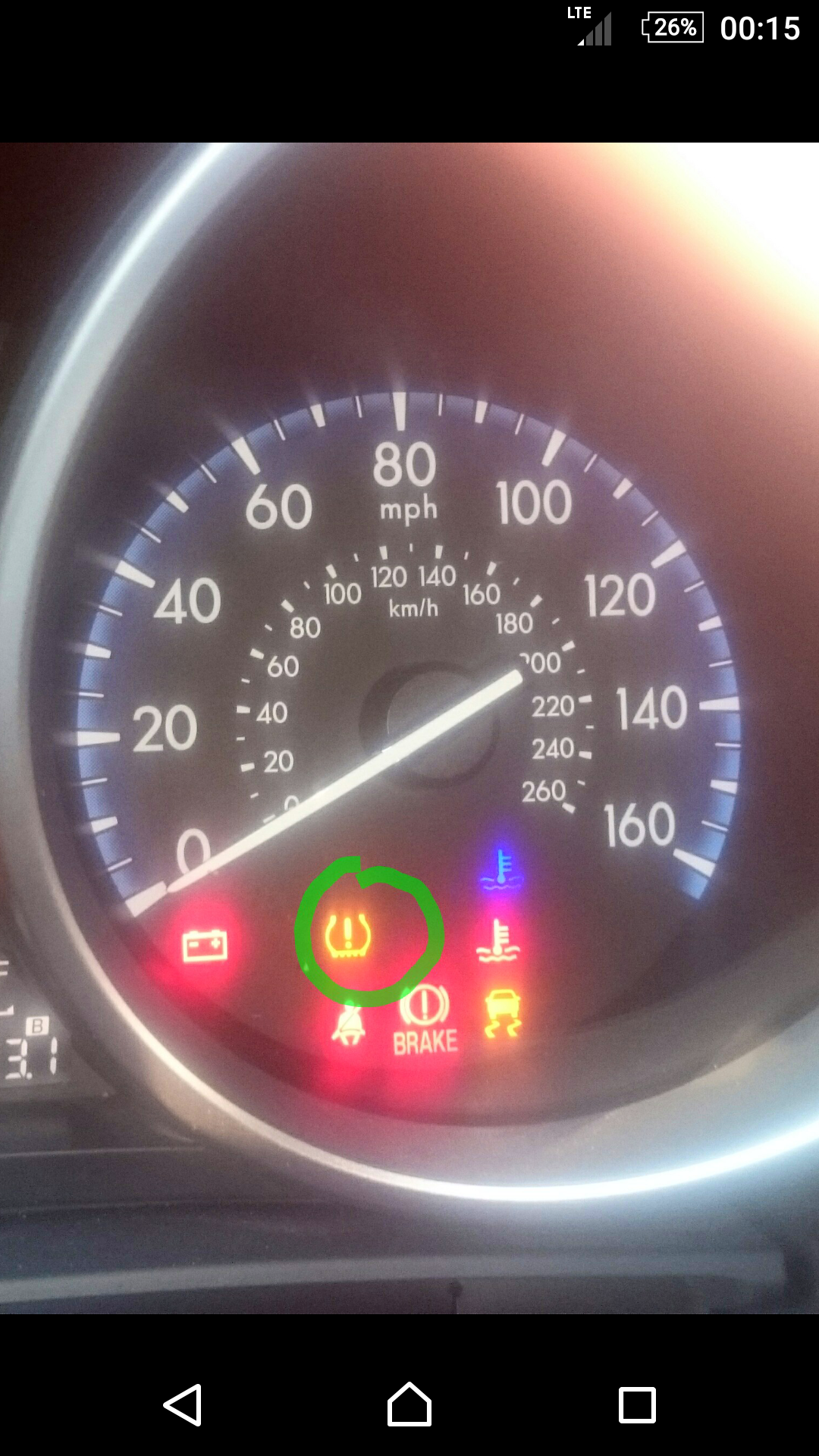

Witam.Otórz ostatnio jadac do Gdanska przytrafil mi sie dziwny problem.Zaswiecila mi sie kontrolka ta na zdjeciu i po jakims czasie zgasla.Auto jechalo normalnie , zadnych oznak spadku mocy itp.Czy jest tutaj ktos kto by mi powiedzial od czego jest ta kontrolka? Bylbym wdzieczny za pomoc.
To ta kontrolka ktora zakreslilem.

Jest to kontrolka ostrzegawcza ciśnienia opon.

Dokładnie, sprawdź ciśnienie w oponach :)

Dzieki bardzo za szybka pomoc.To by sie zgadzalo.Jechalem w 5 osob do Gdanska.Przd wyjazdem wyczytalem ze nalezy dopompowac kola jesli auto jedzie pod obciazeniem.Wedlug katalogu dalem z przodu 2.4 a ztylu 3.0 . Waszym zdaniem za duzo to bylo czy za malo dlatego sie zaswiecila?

3.0 to za dużo moim zdaniem :D
Jak otworzysz drzwi kierowcy to powinieneś mieć taką plakietkę po prawej stronie, gdzie będzie napisane jakie jest nominalne ciśnienie w oponach. Zarówno bez obciążenia jak i z obciążeniem.

Pewnie kontrolka się zaświeciła, bo zmieniła się wartość odczytu z czujnika abs. Po każdej zmianie ciśnienia opon powinno się skalibrować ten system poprzez naciśnięcie i przytrzymanie przycisku "set" na postoju.

Przy pełnym obciążeniu ta tabliczka sugeruje ciśnienie 3.2 bara na tylnej osi w Maździe 3 BM, także w BL imo może być spokojnie 3.0 na tej tabliczce przy pełnym obciążeniu :)

U nas w BLkach z tego co wiem nic się nie robi. System sam się załącza. Obecnie jeżdżę na felgach bez czujników (cały czas mi się to świeci). Jak założę na lato felgi to samo gaśnie po przejechaniu kilku km.
Raz miałem sytuację gdzie zaświeciła mi się kontrolka kiedy miałem felgi z czujnikami. Okazało się wtedy, że ciśnienie w jednym kole wynosi 1,8.

Jutro sprawdzę jak jest w BLkach i napiszę.
Racja:
– bez obciążenia (max 3 osoby) – 2,3 ; 2,3
– pełne obciążenie – 2,4 ; 3.1
